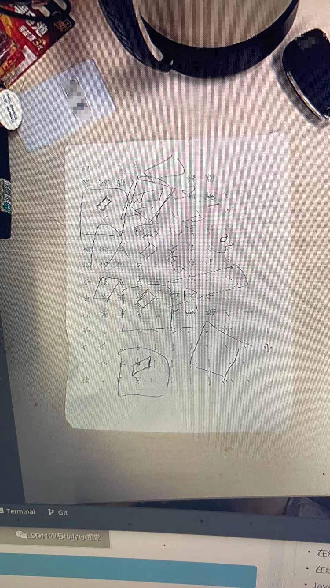

把图片中的白色纸张提取出来

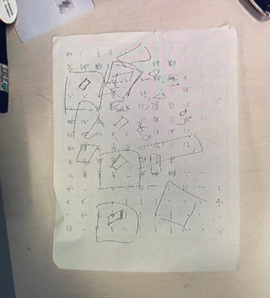

首先观察原图,噪声较大,考虑进行保边去噪操作,得到如下效果:

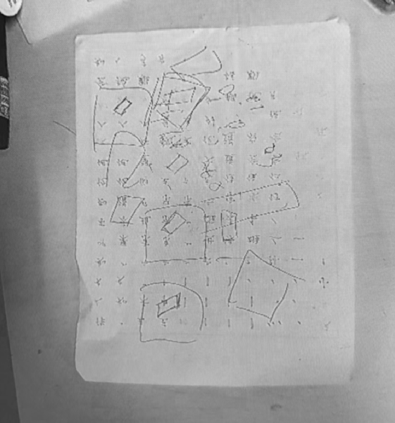

可以看到虽然噪声大大降低,但仍然存在干扰,考虑是rgb图,可以通过提取单通道灰度图进一步去除干扰,得到如下:

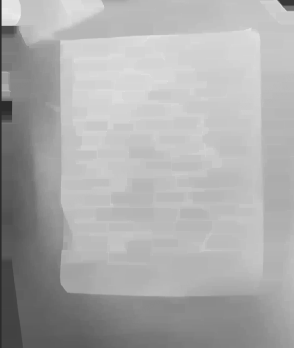

此时仍存在纹理等干扰,考虑采用闭操作去除小纹理,保留大色块,得到:

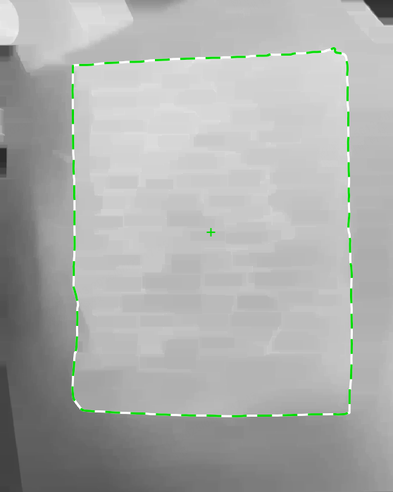

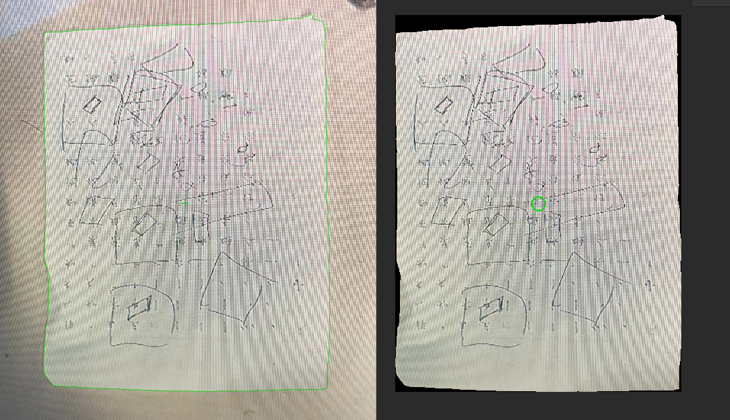

在此基础上应用轮廓定位,调参后就可以识别,再通过裁剪工具抠图,完成图中白色纸张的提取:
完整灵闪task为:提取白纸.task推荐使用3.8.60之后版本打开
