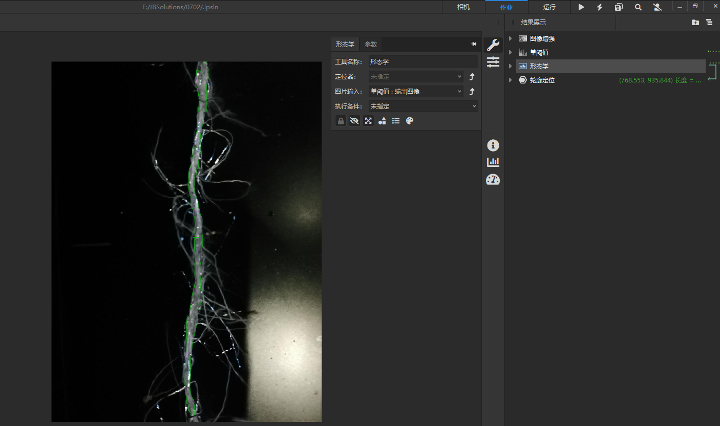

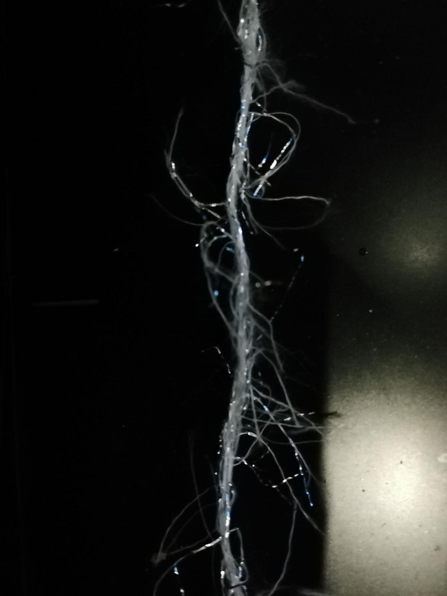

把这条线的主干和边缘毛羽分离怎么办?请教各位大神。
图像处理
图像分割
1.使用图像增强和单阈值进行降噪和二值化;
2.使用形态学开运算突出主干部分;
3.使用轮廓定位筛选定位

answered Oct 13, 2025
判断物料叠放次序(不透明/透明
找到没有闭合的线条
模糊明暗分界线提取
