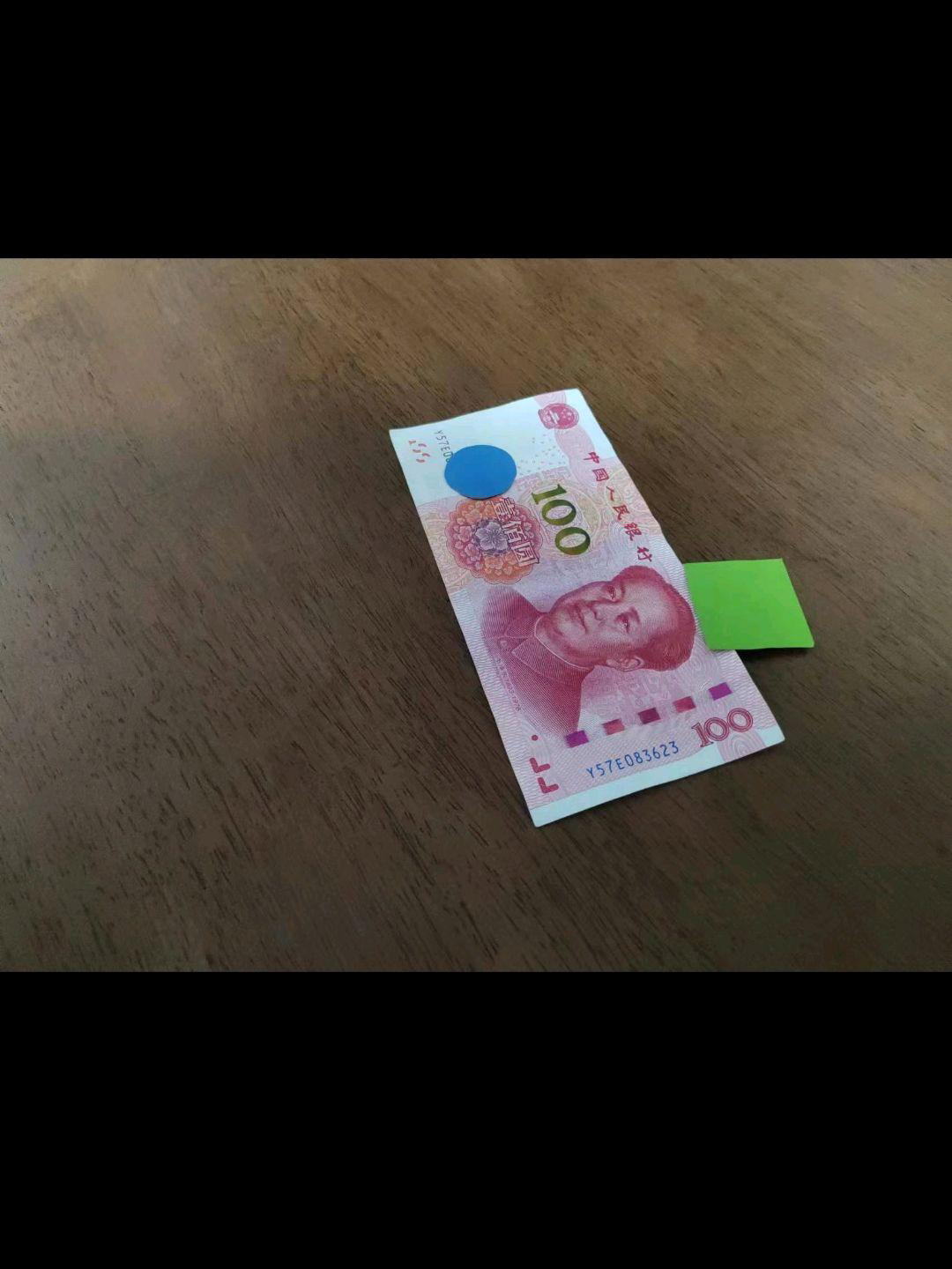

百元人民币尺寸:155mm x 77mm x 0.1mm

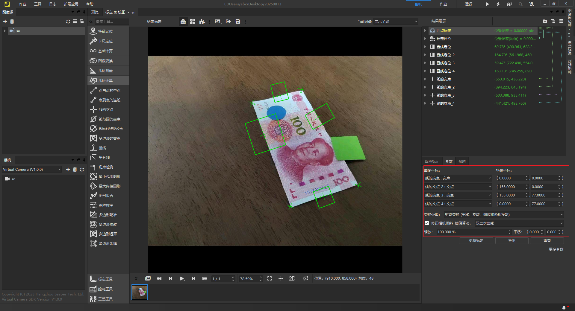

使用灵闪,首先创建一个虚拟相机及其单图像源,并创建四点标定;
在四点标定中,使用直线定位和线线交点工具,定位出人民币的4个角,并以其作为图像坐标;根据人民币的物理尺寸填写对应的物理坐标,如图,然后点击标定,注意勾选修正相机倾斜

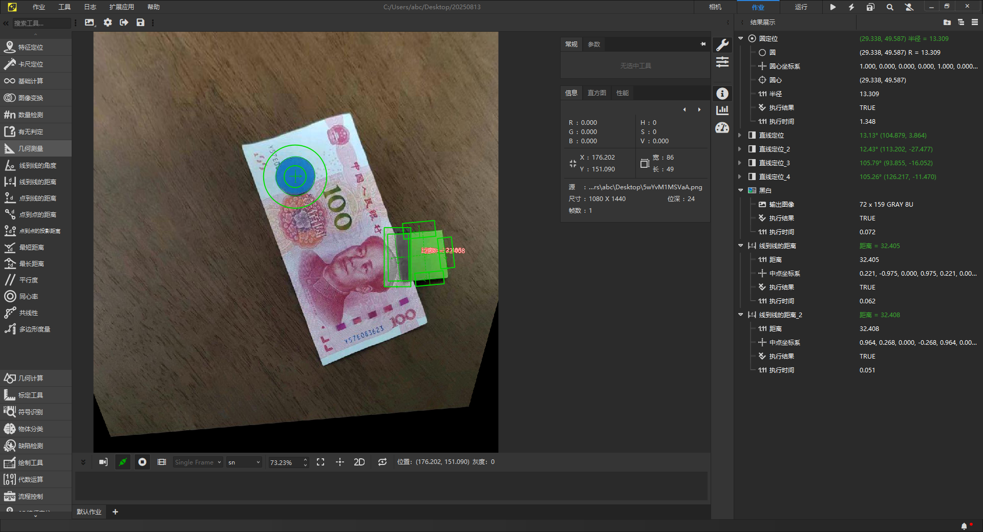

保存并结束标定,回到普通作业中,绑定刚刚创建的图像源并触发,可以看到图片被矫正,且此时计算的数值都是物理值。通过简单的圆定位、直线定位和线线距离工具(其中绿色矩形左侧直接定位不准确,使用黑白先预处理一下),即可得到圆的半径约为13.3、矩形尺寸约为32.4 x 32.4
解决方案如下,对应灵闪版本IB3.8.70
