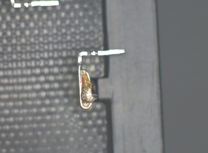

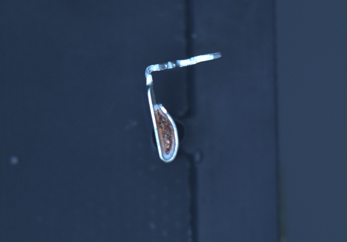

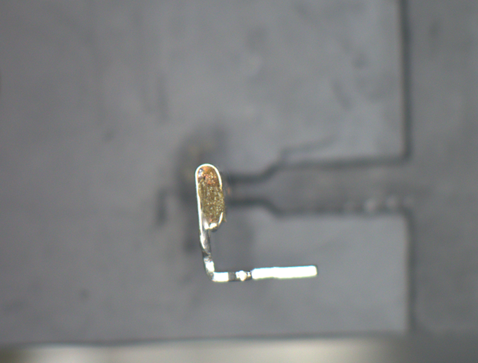

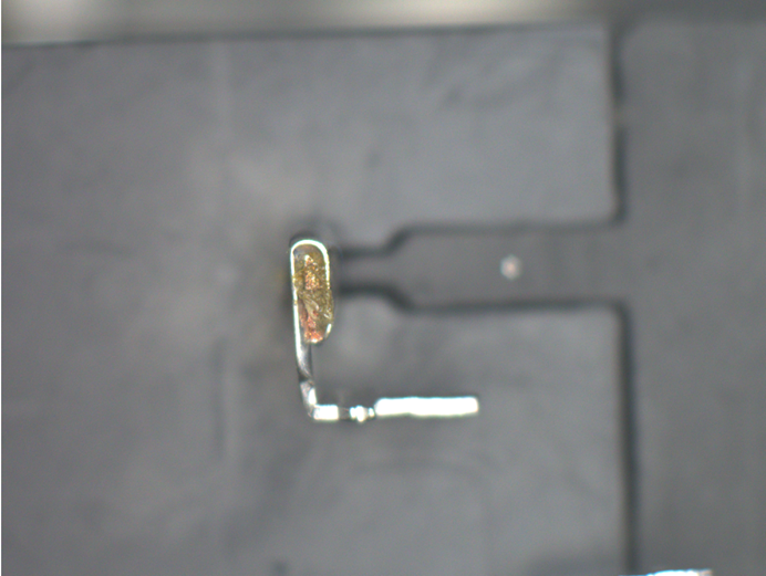

测量一下端子的最宽距离(如图我画红线的宽度)另外一边不一定是直线,部分端子存在胶水所以精度不是很高,上料的角度不固定会旋转,后面的几张图片
4个原图:

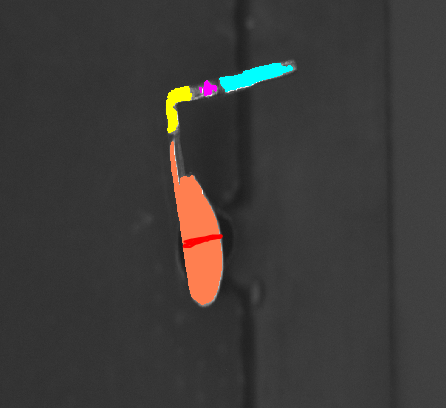

主要思路使用模板定位匹配出端子位置,直线定位定位器依赖模板定位坐标系定位出直线。使用边缘增强算法增强边缘,单阈值算法区分端子与背景,使用形态学去噪,轮廓定位定位出端子轮廓,最后使用最长距离算法计算端子最宽距离
