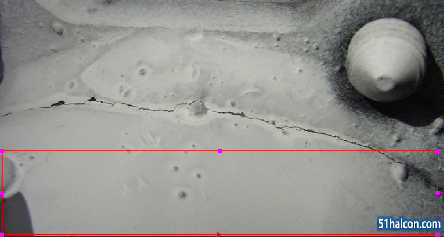

裂纹检测工具的roi如下位置摆放的时候应当无法检出裂痕

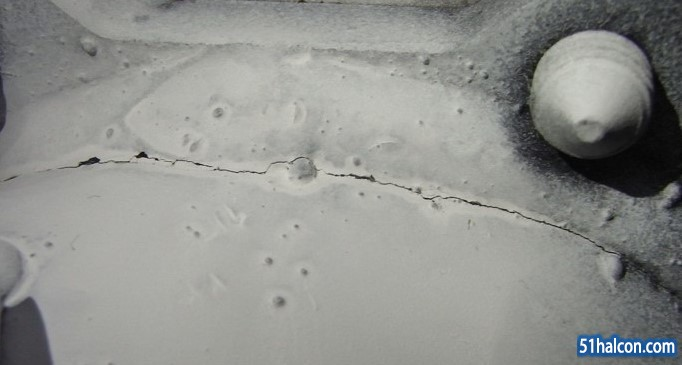

原图

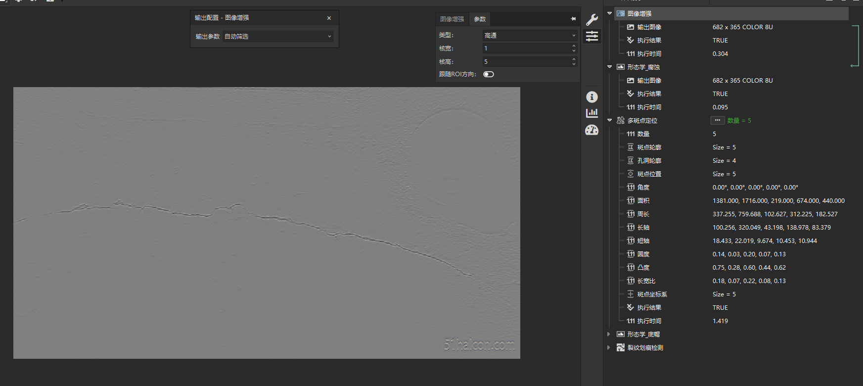

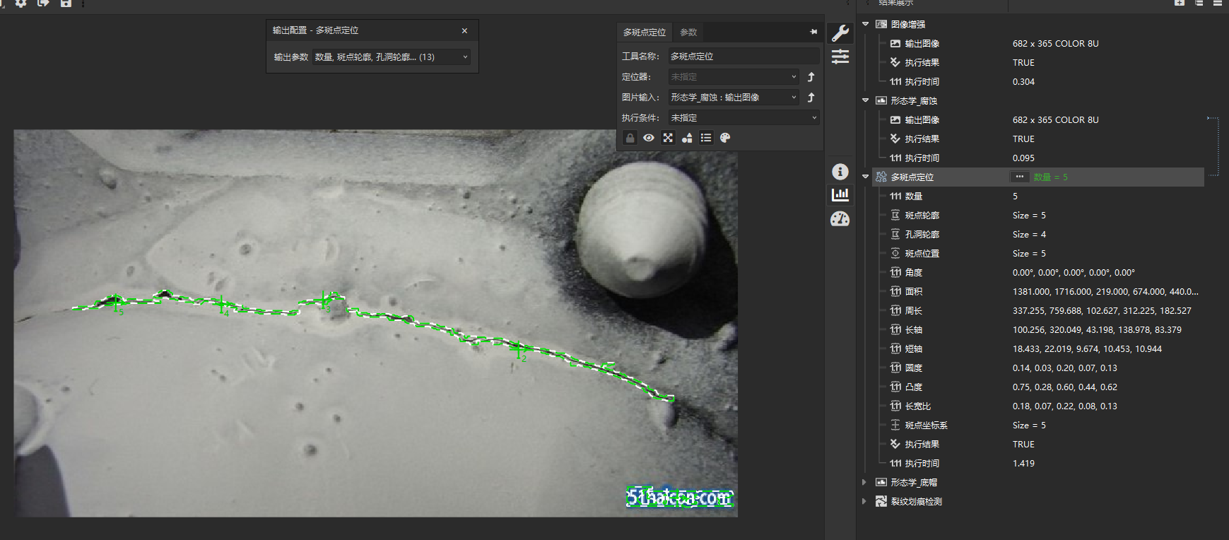

因为从原图上来看,需要检测的目标边缘非常明显且狭长,可以直接使用高通滤波以突出边缘,由于其竖直方向较窄(约3个像素),核高设为3或5,得到效果大致如下:
可以发现需要检测的目标非常明显(像素差比其他位置大很多),且由于只有一张图,后续发挥较自由,例如用形态学闭操作处理后+斑点定位可以定位:

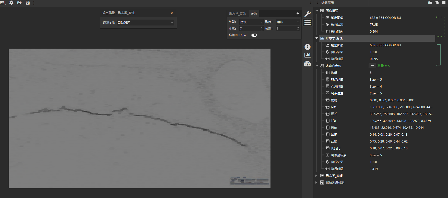

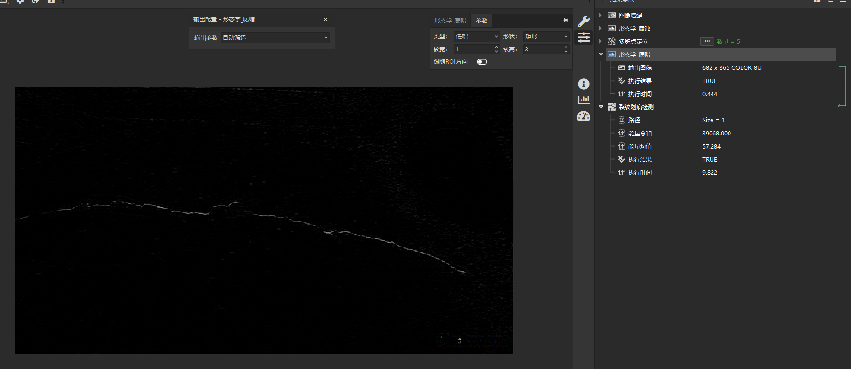

不过原图右下角有一个logo,工业场景大概率是不存在这种东西的,但假设这是个贴在产品上的logo,我们也尝试处理一下。仍然已知目标处的像素灰度差很大,而logo处相对没有那么尖锐,且灰度差没有那么大,我们可以尝试使用形态学底帽,核宽1、核高3,来突出横向狭长的暗的部分,效果如下,可以基本屏蔽右下角logo:

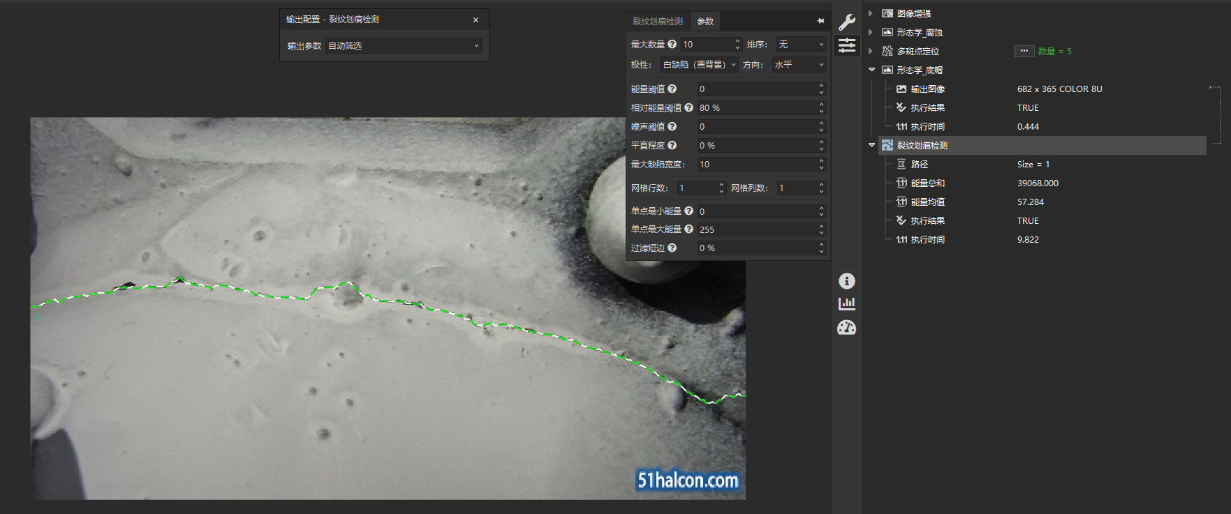

再接后续处理,如专业对口的裂纹划痕检测工具,由于处理后的图片中灰度差明显,可以将“相对能量阈值”设大一些,即可得到轮廓:
task如下,灵闪版本IB 3.8.70
提取裂痕.task
