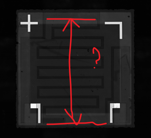

比如这两张图
要测量距离

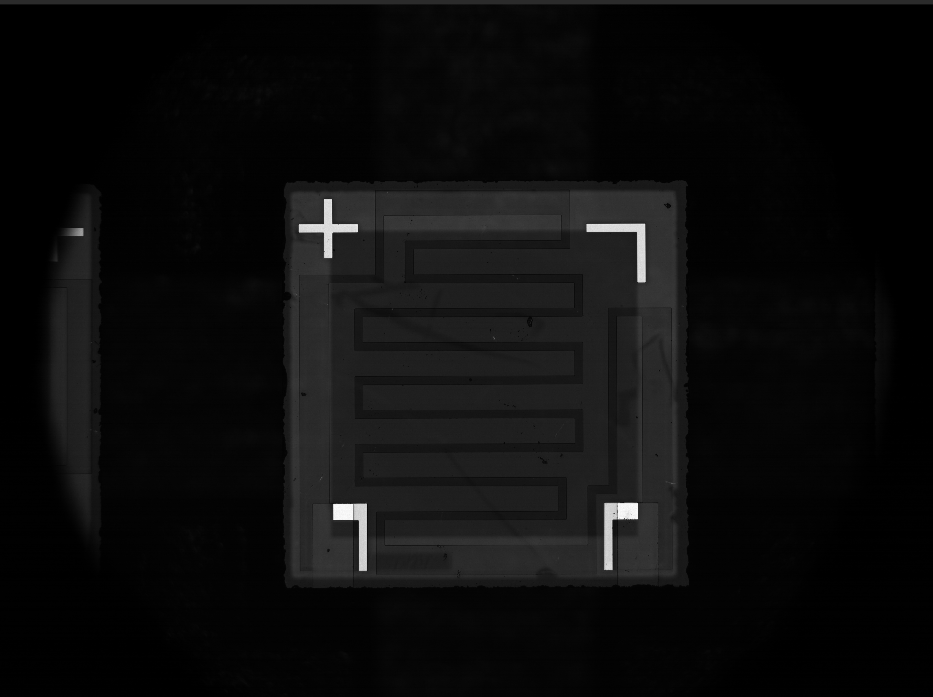

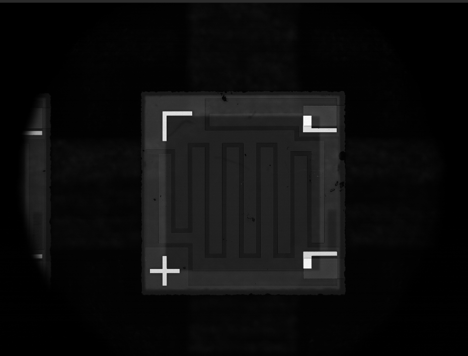

可以通过观察得到一个结论,这两张图上面有统一的特征,比如都有
image.png,需要注意,我们需要找一个带角度的,这样可以更加方便定位(这个样例中试用模板定位可以调整角度以适配)

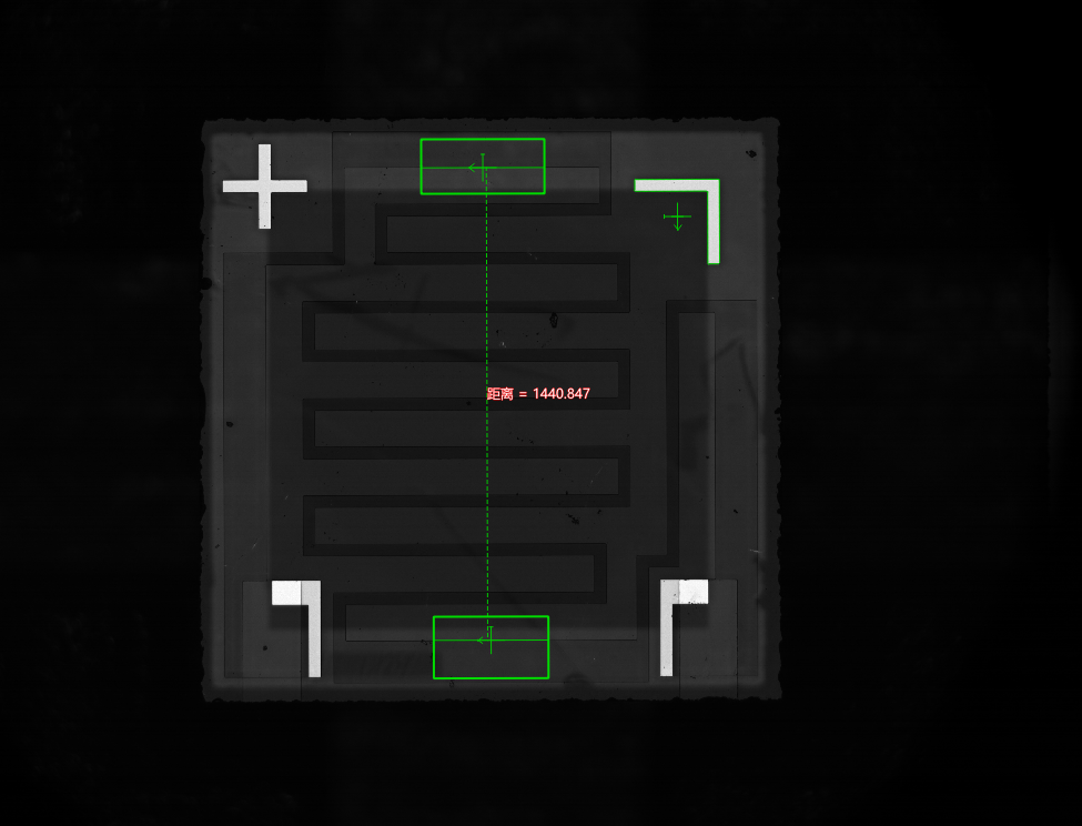

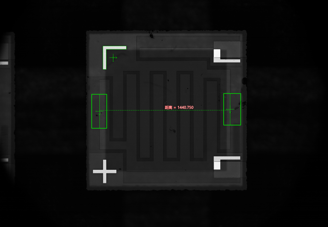

最终效果如图所示,即使要检测的位置发生了改变,也依然可以通过参照物找到需要找的位置
