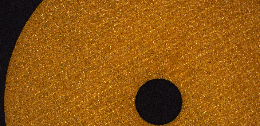

如何增强和提取锯片表面网格状纹理?

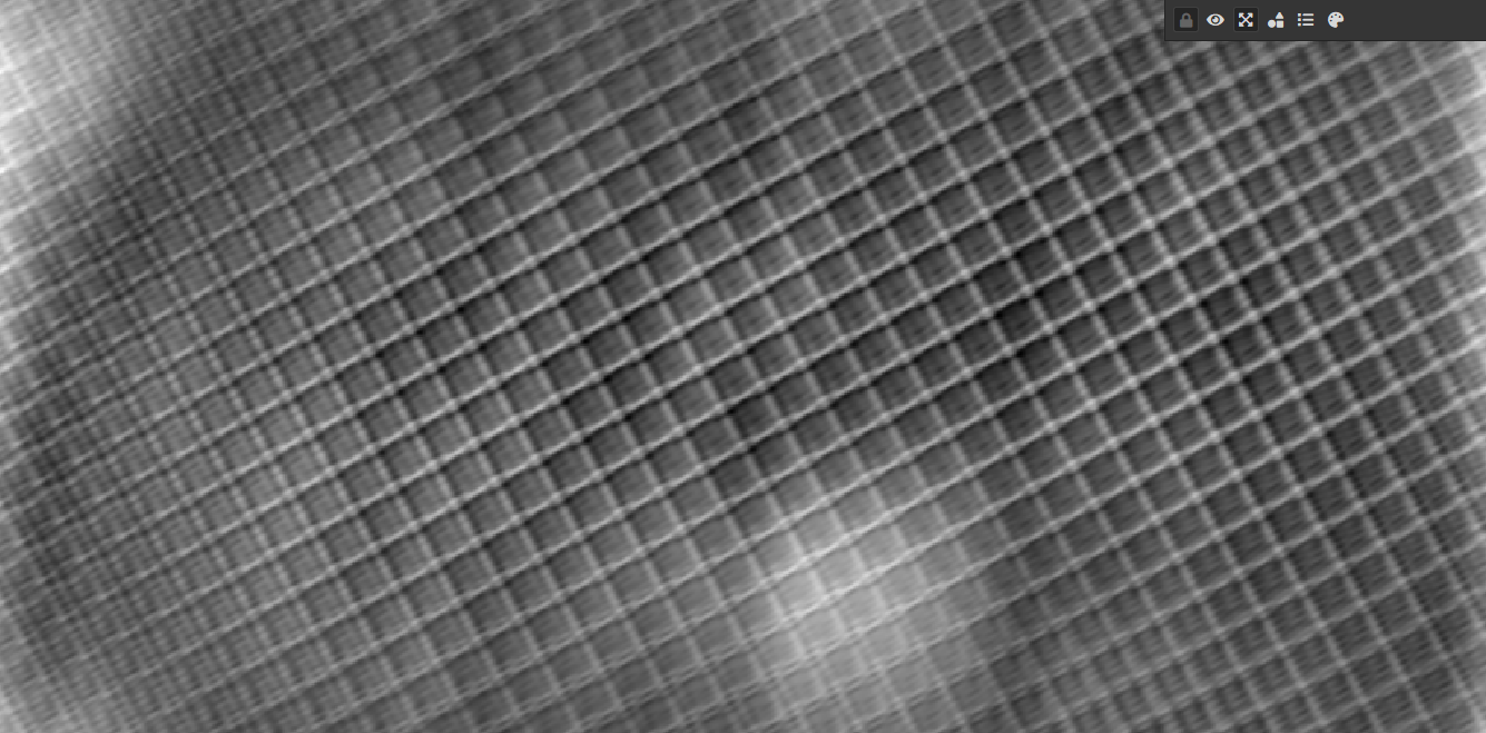

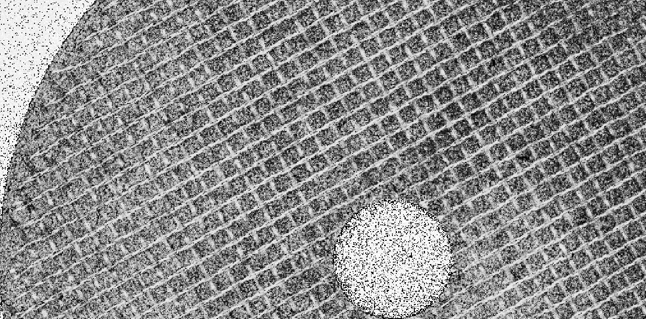

1.经过尝试发现H通道下能够更加清楚的看到网格纹路,并通过图像增加中的均衡可以得到如下效果:

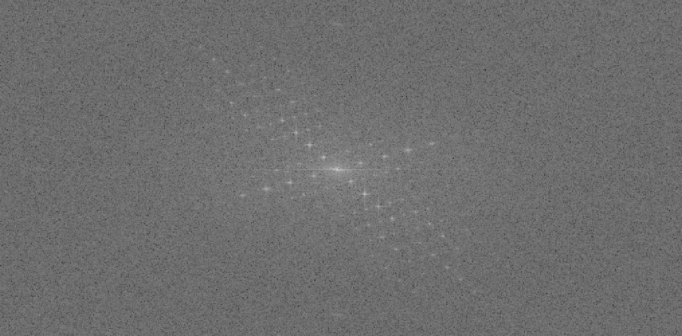

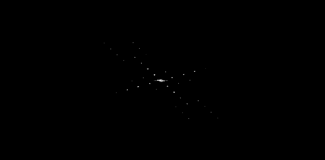

2.将增强之后的网格纹路变换到频域,如下图所示:
3.通过尺度缩放以及双阈值工具抠出感兴趣的频率,如下图所示:

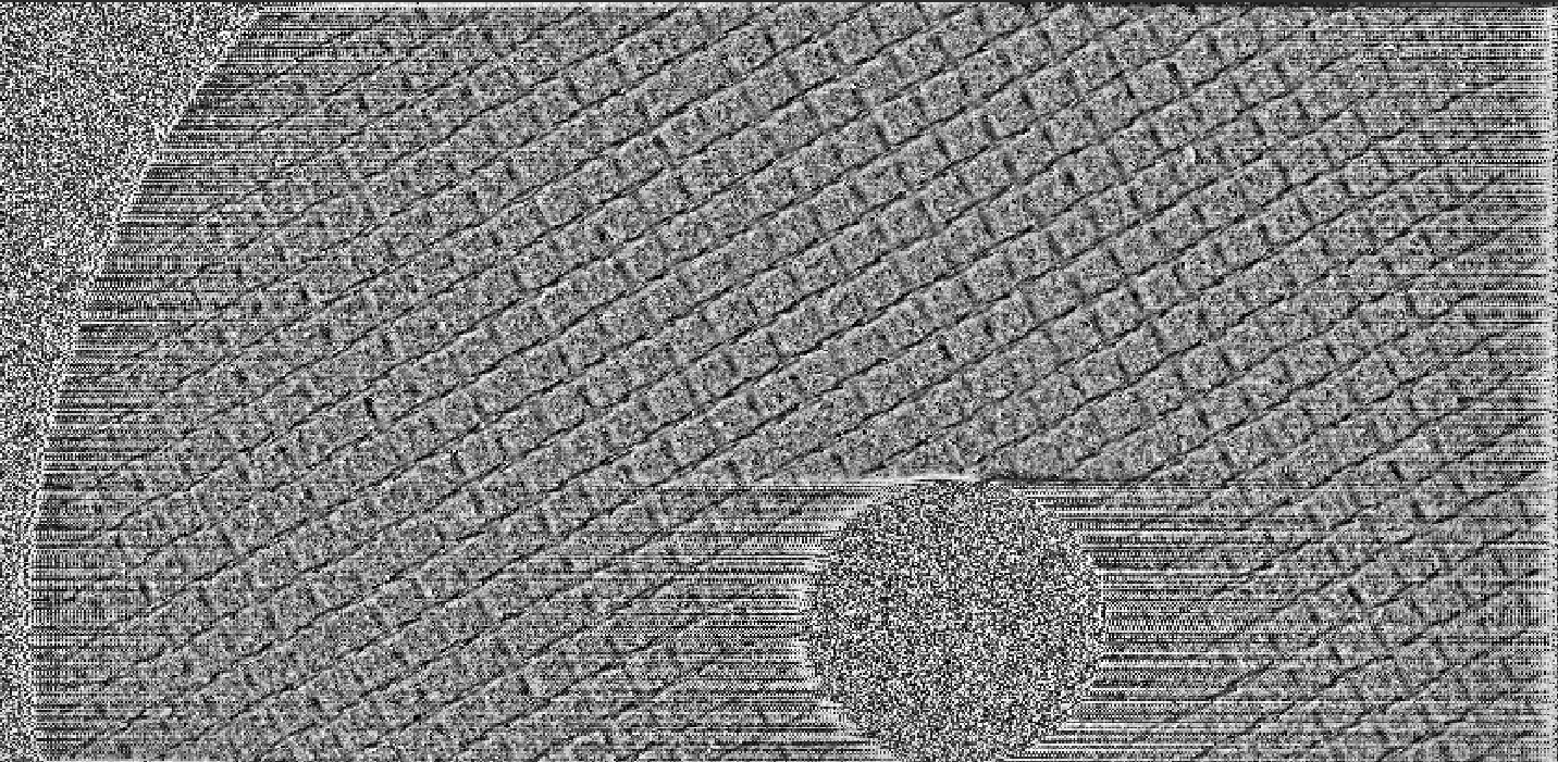

4.将3中的结果作为蒙版送入频域滤波,并将滤波之后的结果进行傅里叶逆变换即可得到下图所示的纹路,相比1中的纹路变得更加清晰了,原本孔洞处也被填上了纹路的原因是孔洞被频域滤波过滤了:

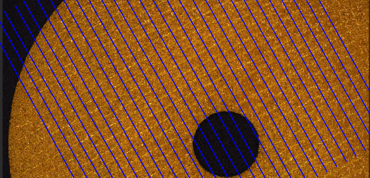

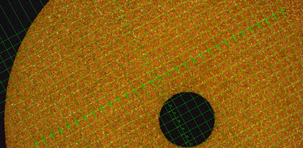

5.最后将逆变换之后的图像转为8位图即可用灵闪中的多直线工具找出所有直线:
频谱中心的低频分量去掉,结果应该会更好

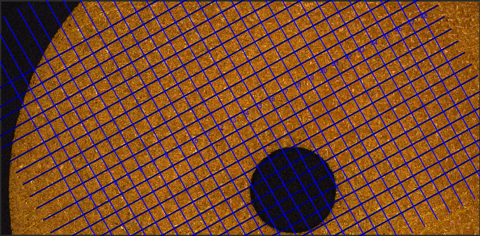

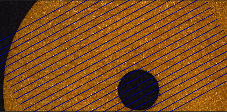

看一下这个效果可以吗?
定位到的直线
