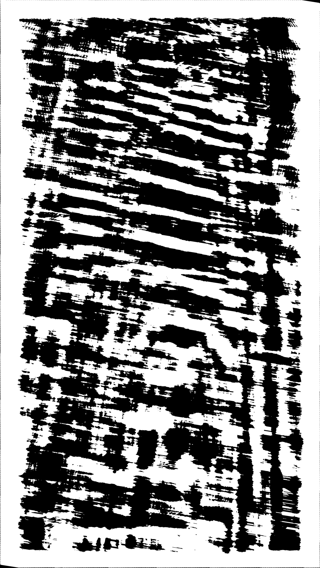

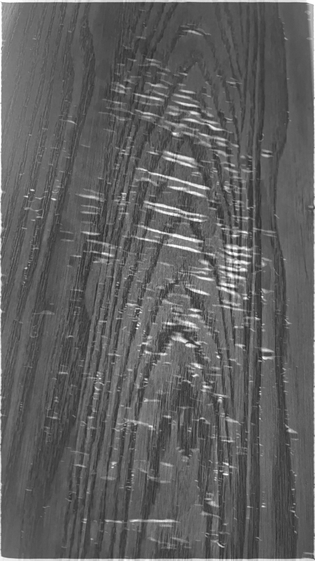

处理思路是从观察原图开始。
原图上看,鞋印隐隐约约可见,原因是鞋印和木纹混合在一起,形成了视觉干扰。
仔细观察可见,鞋印最主要的特征是横向的纹理,木纹大部分是竖向纹理,所以,如果能够单独增强横向纹理,可能可以把鞋印单独增强出来。
由此,第一步就是用降噪算法,单独将竖向纹理作为噪声抑制掉,但同时又观察到鞋印的横向纹理并不是严格的横向,所以,在使用降噪算法时,考虑微调方向,让降噪的方向更加贴合原图,由此,挑选最简单又能尽可能保留原图边缘特征的降噪算法——中值滤波(核宽131,核高3,ROI角度调整为9.229°,启用跟随ROI方向选项),可得下图
图1:有方向的中值滤波

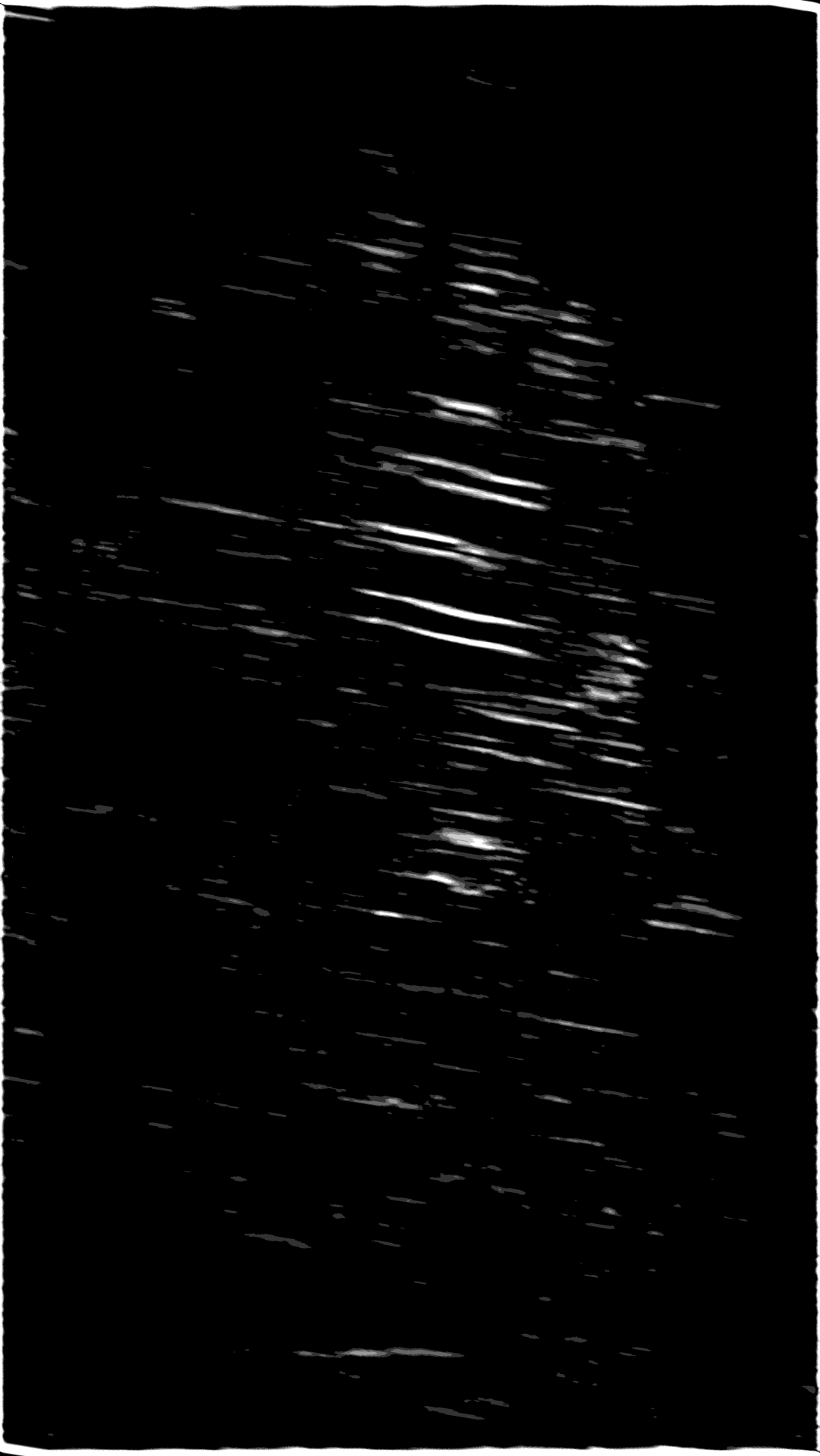

这时,看到图1之后发现,虽然横向的鞋印纹理被保留的同时,木纹得以极大的抑制,但,鞋印横向左右的边界也变得很模糊。此时用边缘增强和双阈值拉伸看一下边缘图,可以发现鞋印保留并不完整,如图2所示。
图2:中值滤波后的边缘增强
由此,考虑跟复杂的方法,比如导向滤波。它可以基于一张参考图,来告知算法哪些地方的轮廓要增强,哪些地方的轮廓不需要考虑。
图3:单阈值结果
图4:导向滤波结果
结合图1的降噪结果和图3的单阈值结果图,使用导向滤波算法就得到了图4,对图4做边缘增强和双阈值拉伸看一下
图5:导向滤波后边缘增强
这就是最开始看到的最终结果了。我们再把这个边缘增强的结果图和原图融合,即可得到
图6:边缘增强和原图融合
