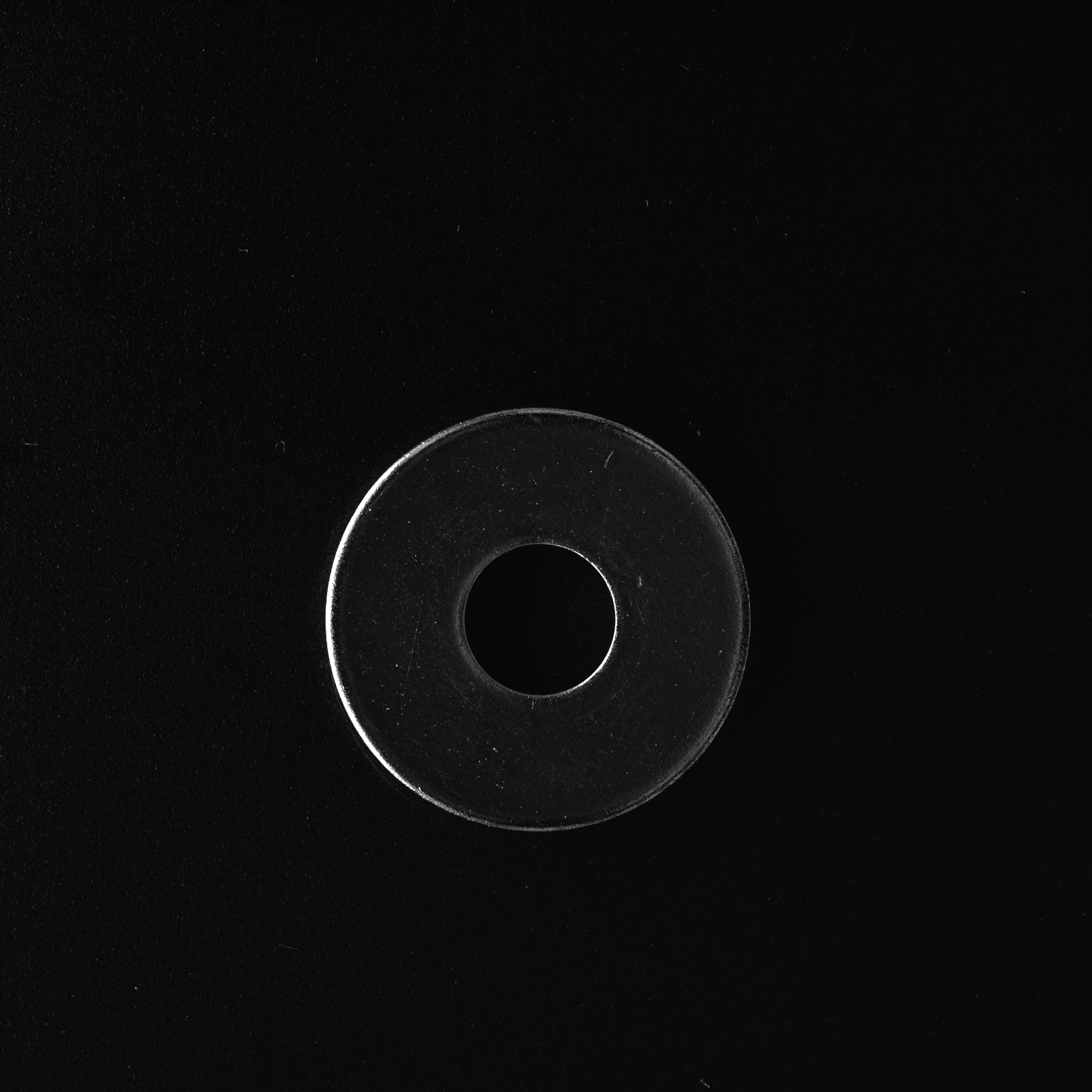

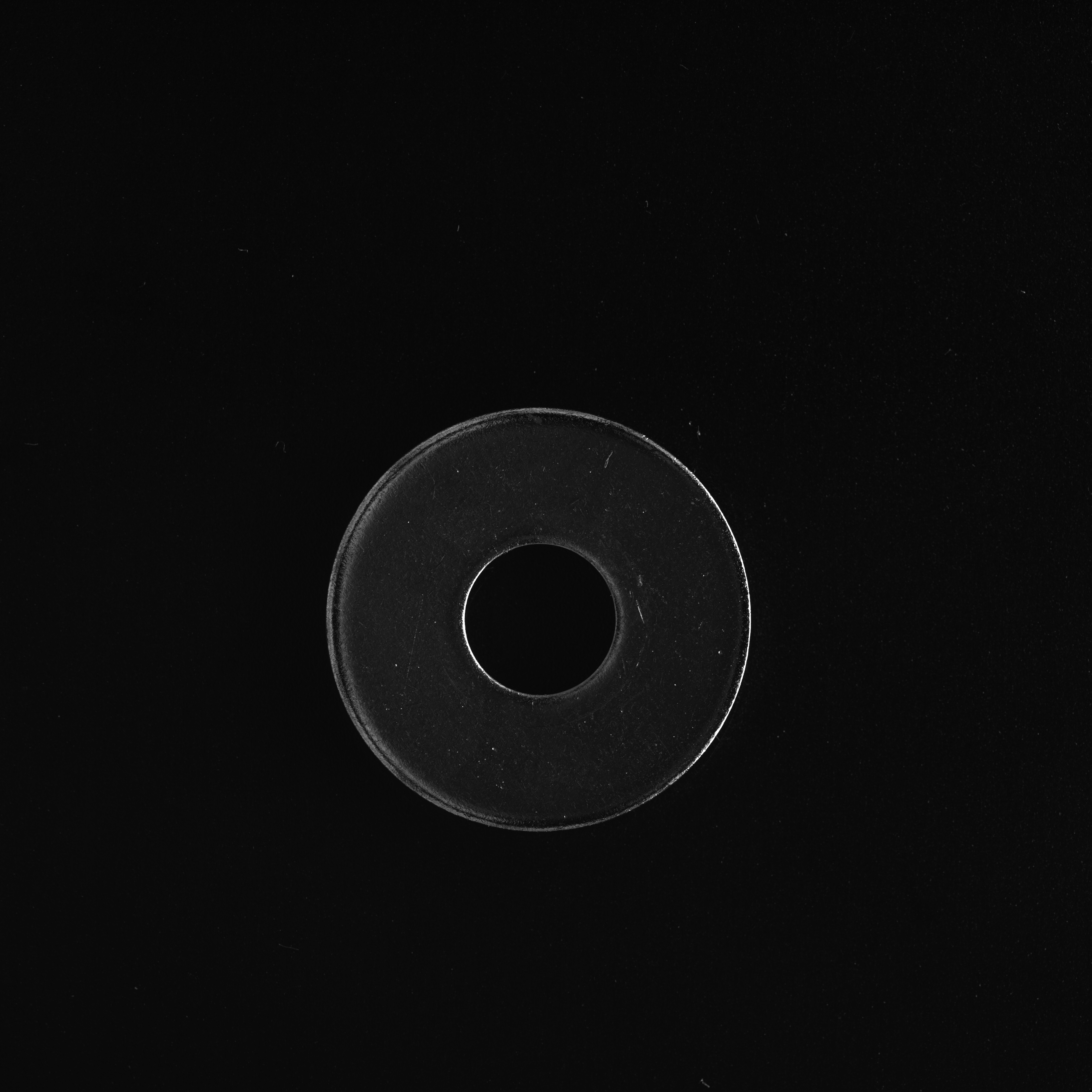

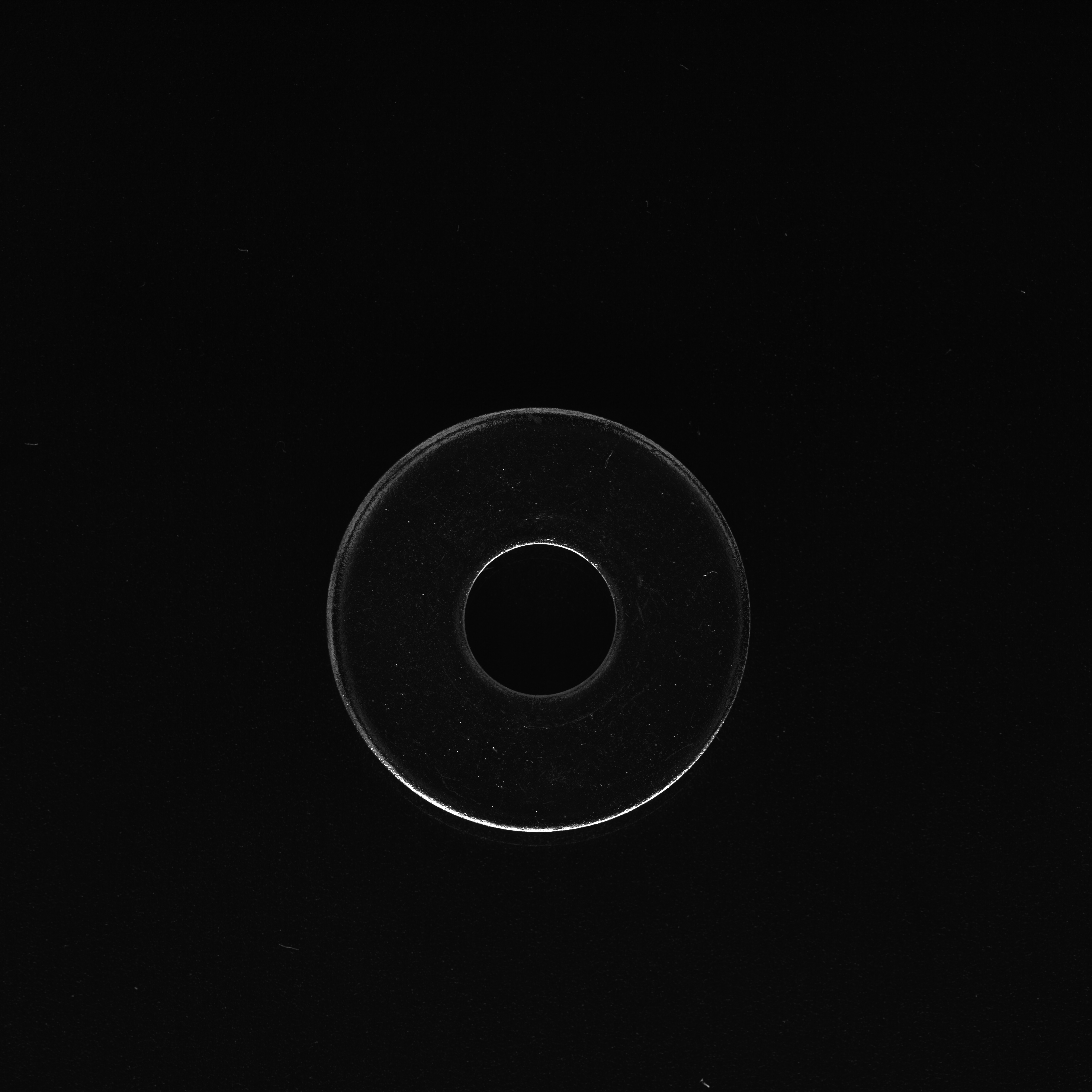

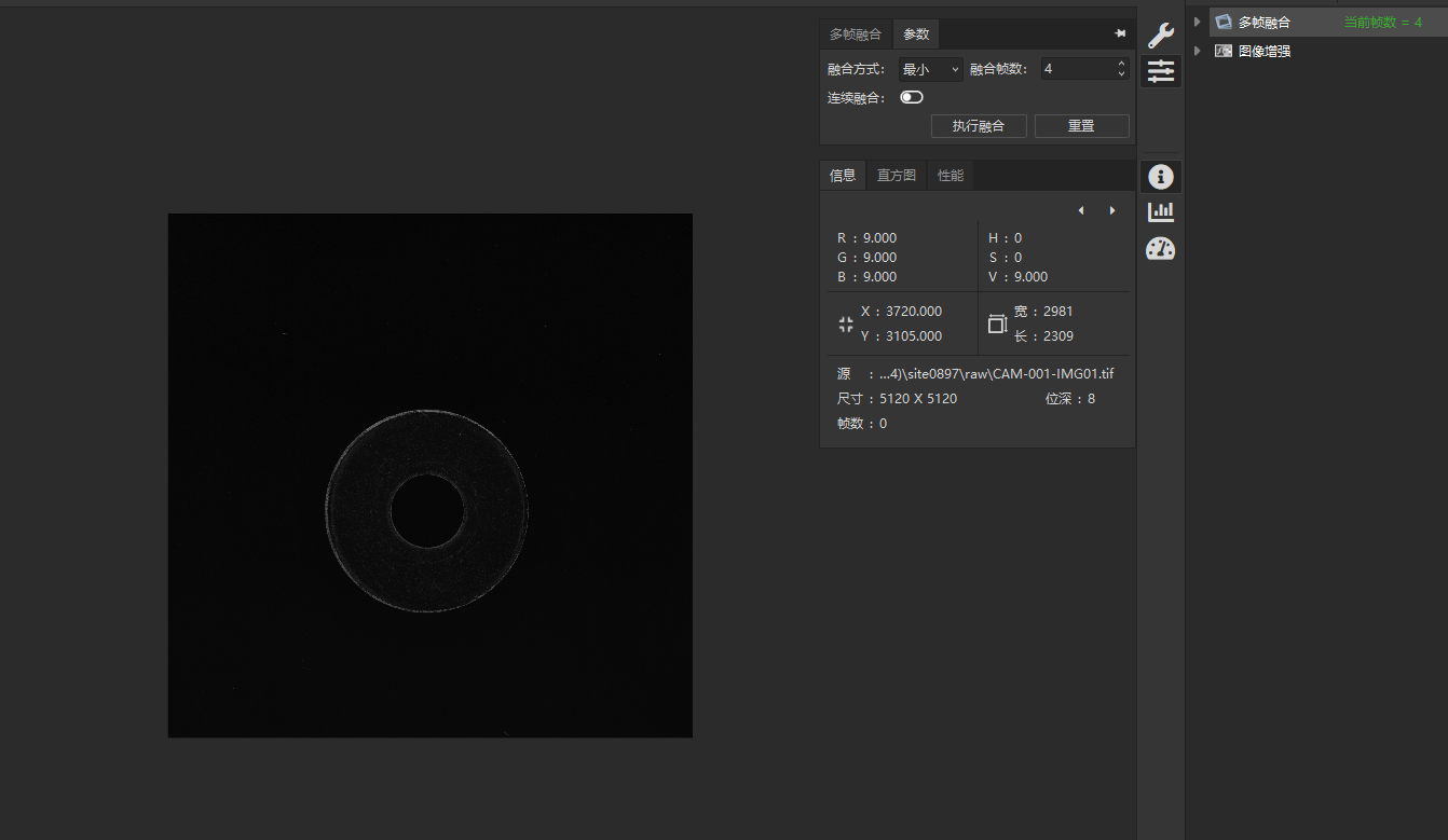

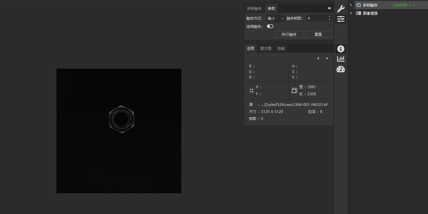

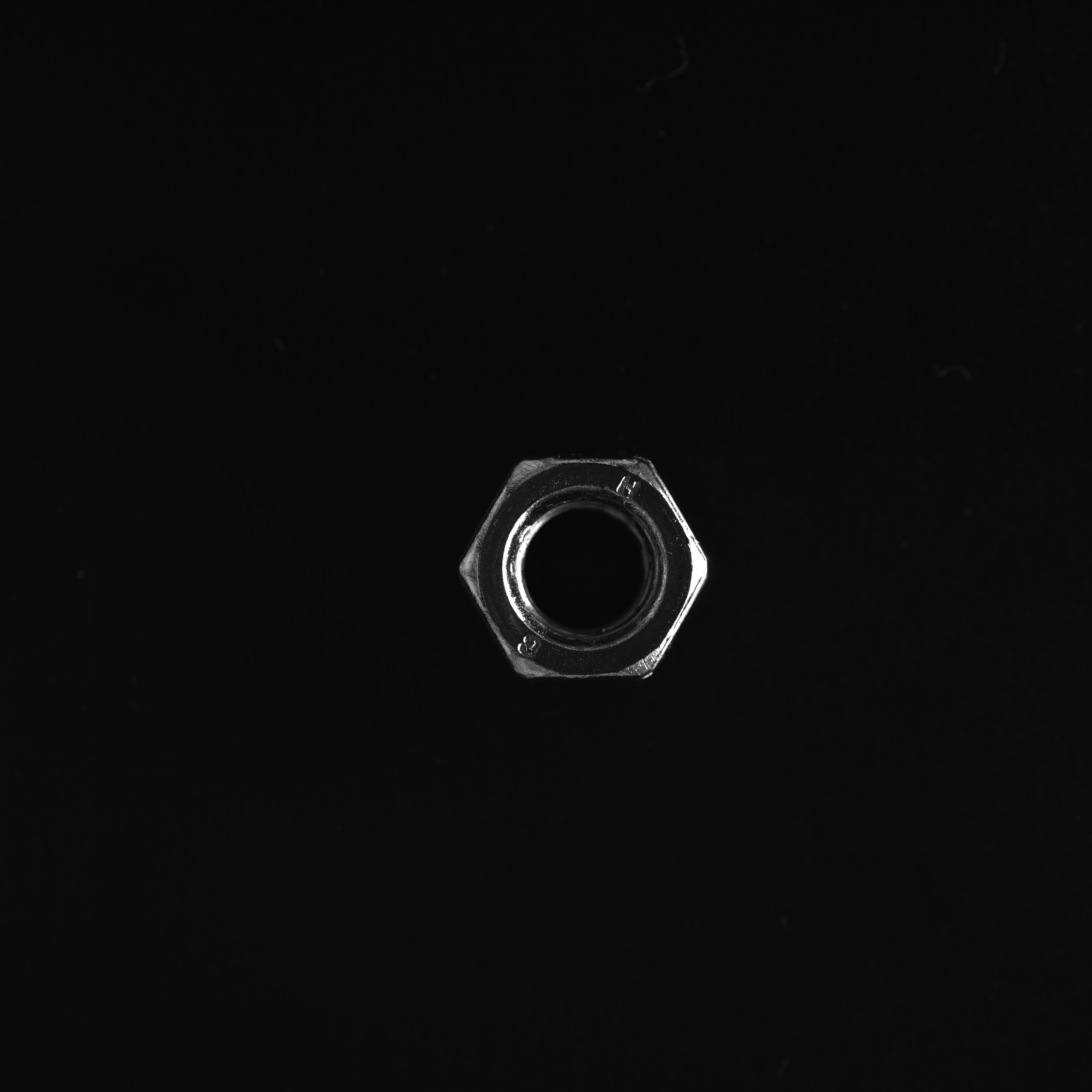

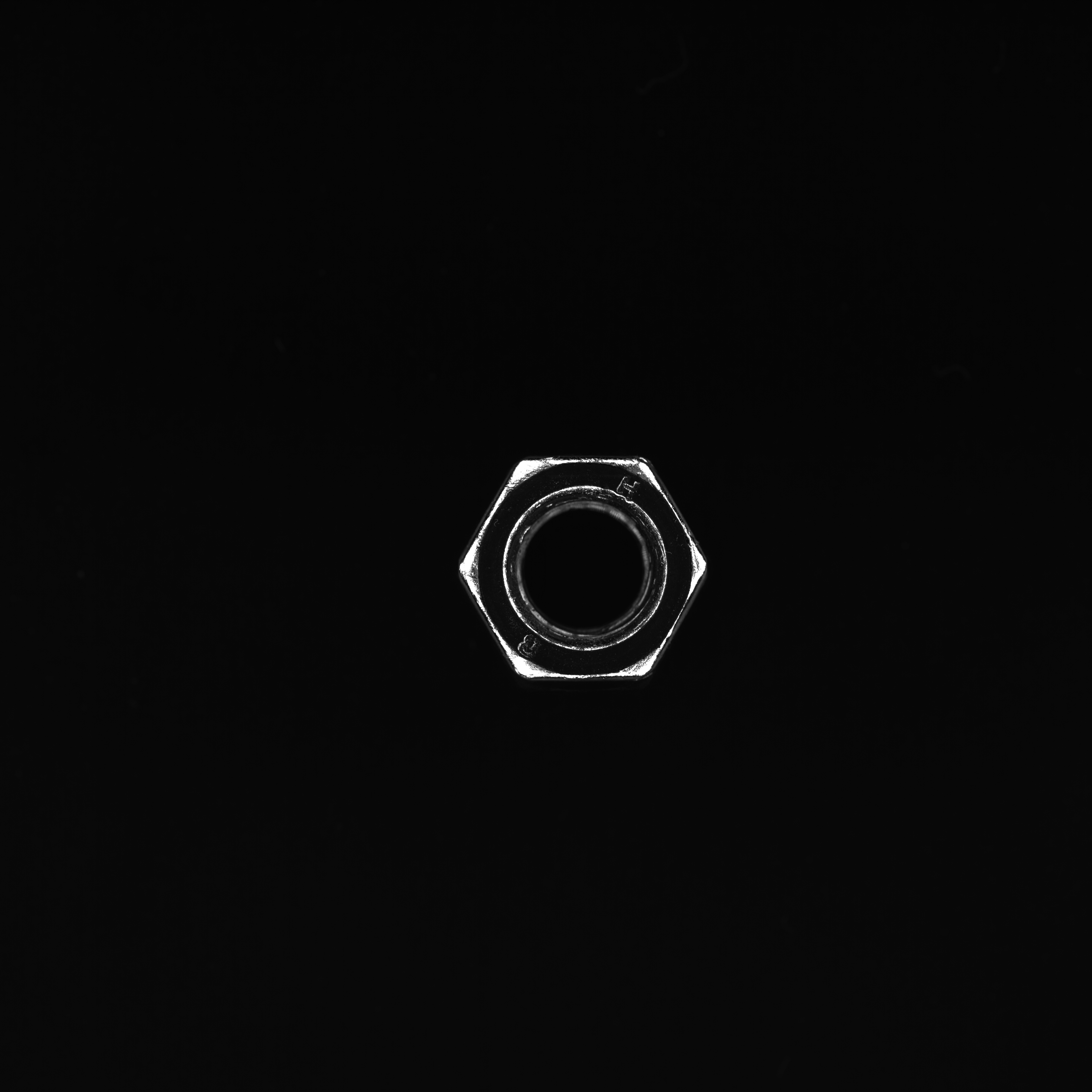

使用多帧融合算法,按照最小融合方式进行融合,以下为两组示例:
第一组:
以下是4个方向灯板全亮的高光图
以下为4个方向灯板单独亮的图
使用多帧融合算法,按照最小融合方式进行融合,即可消除高光,融合效果如下

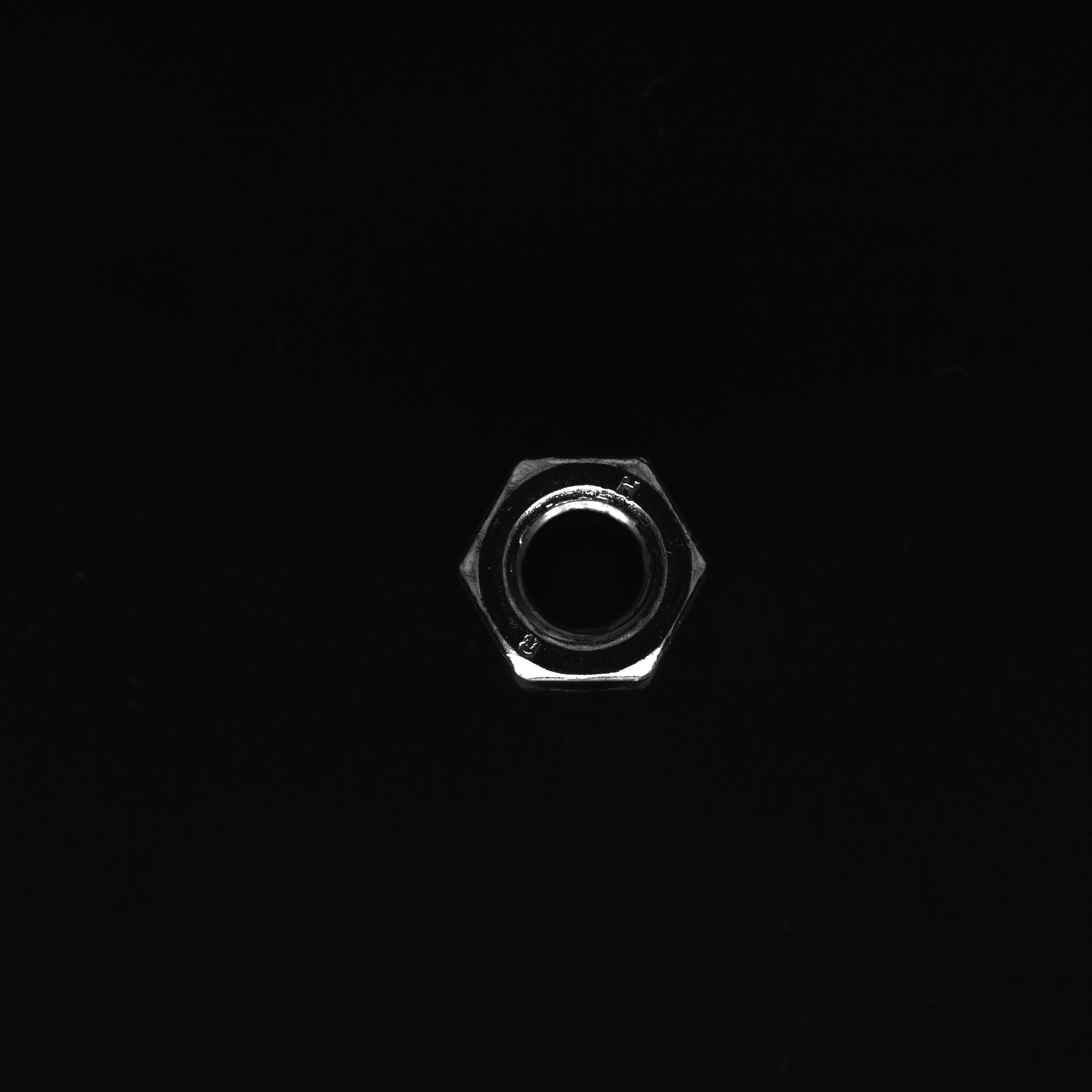

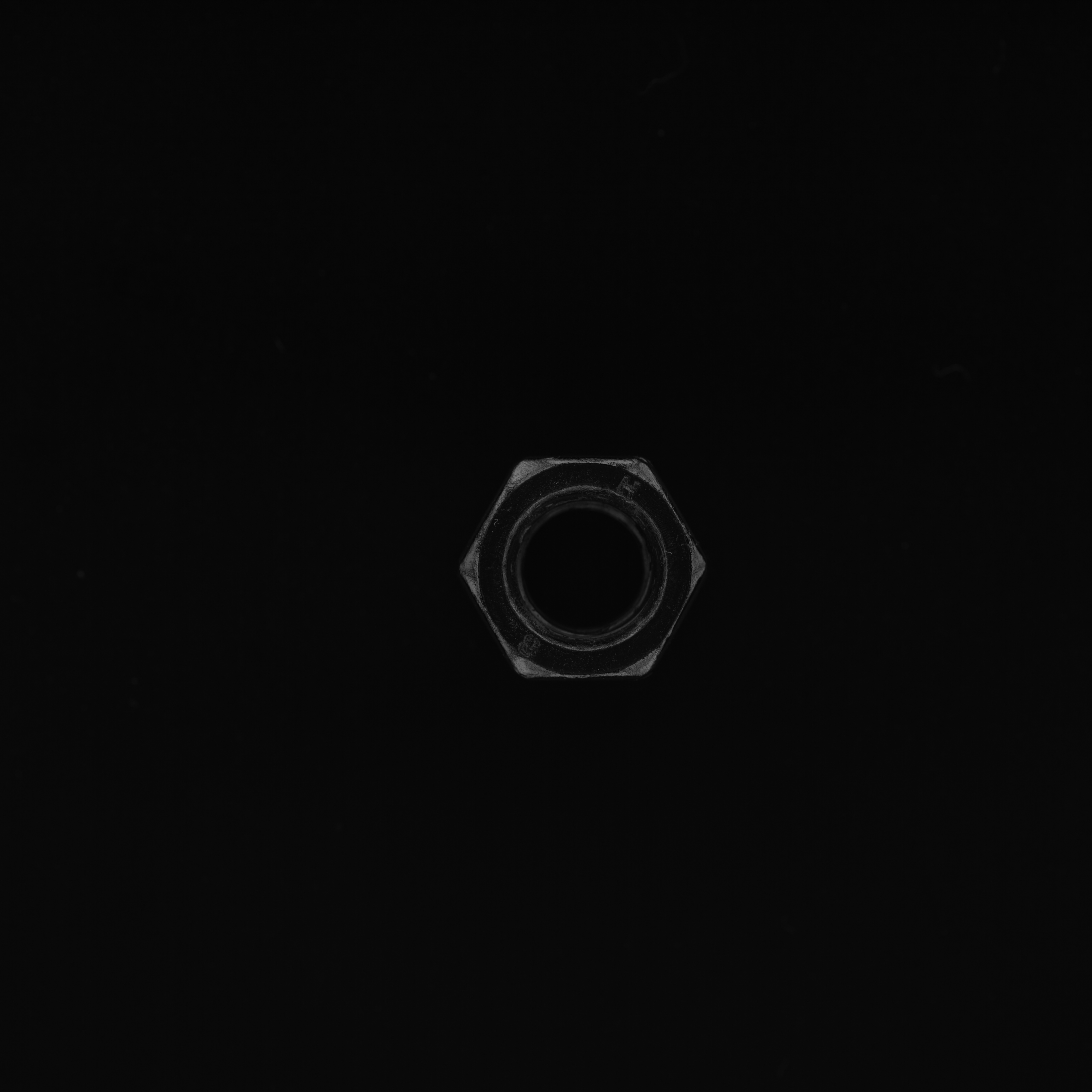

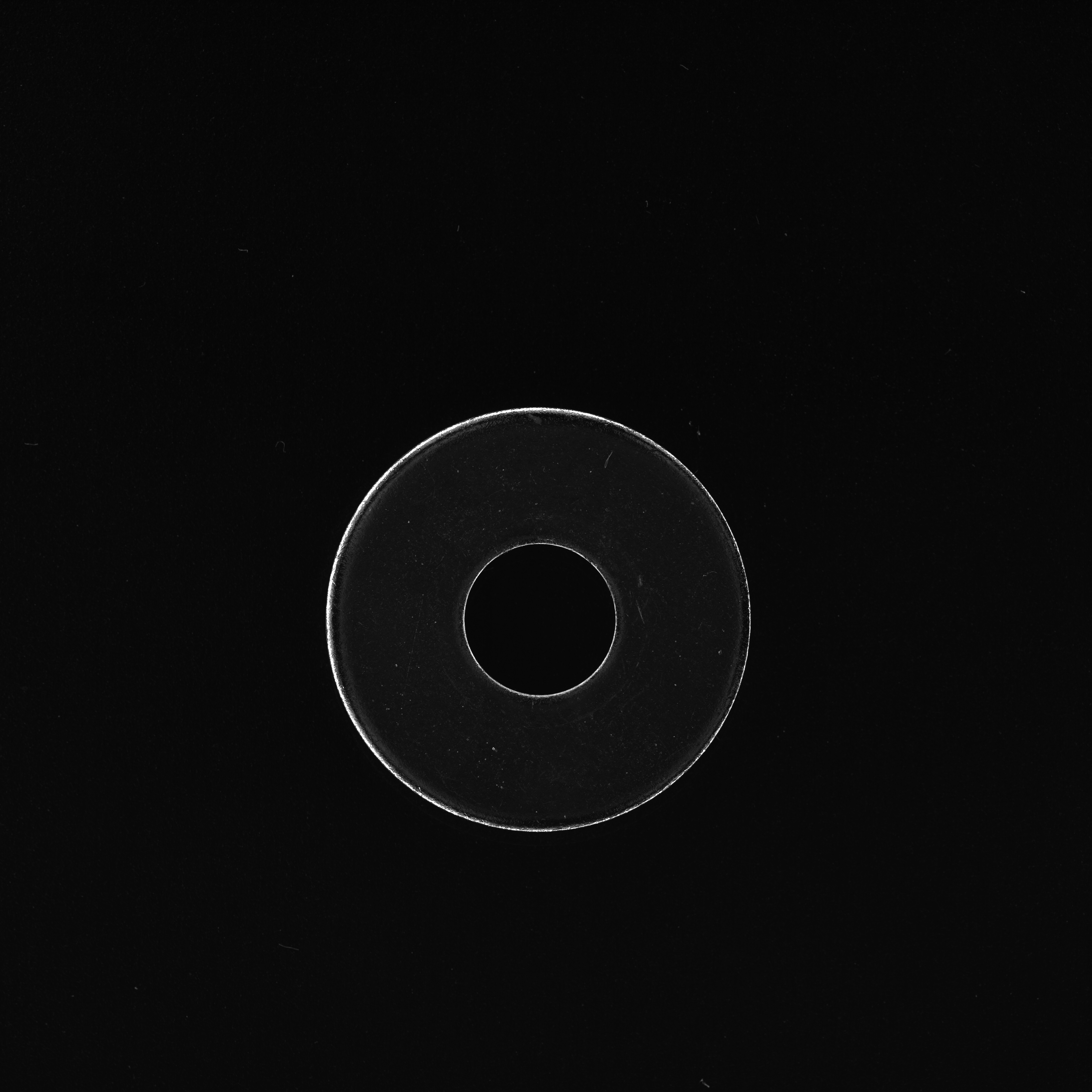

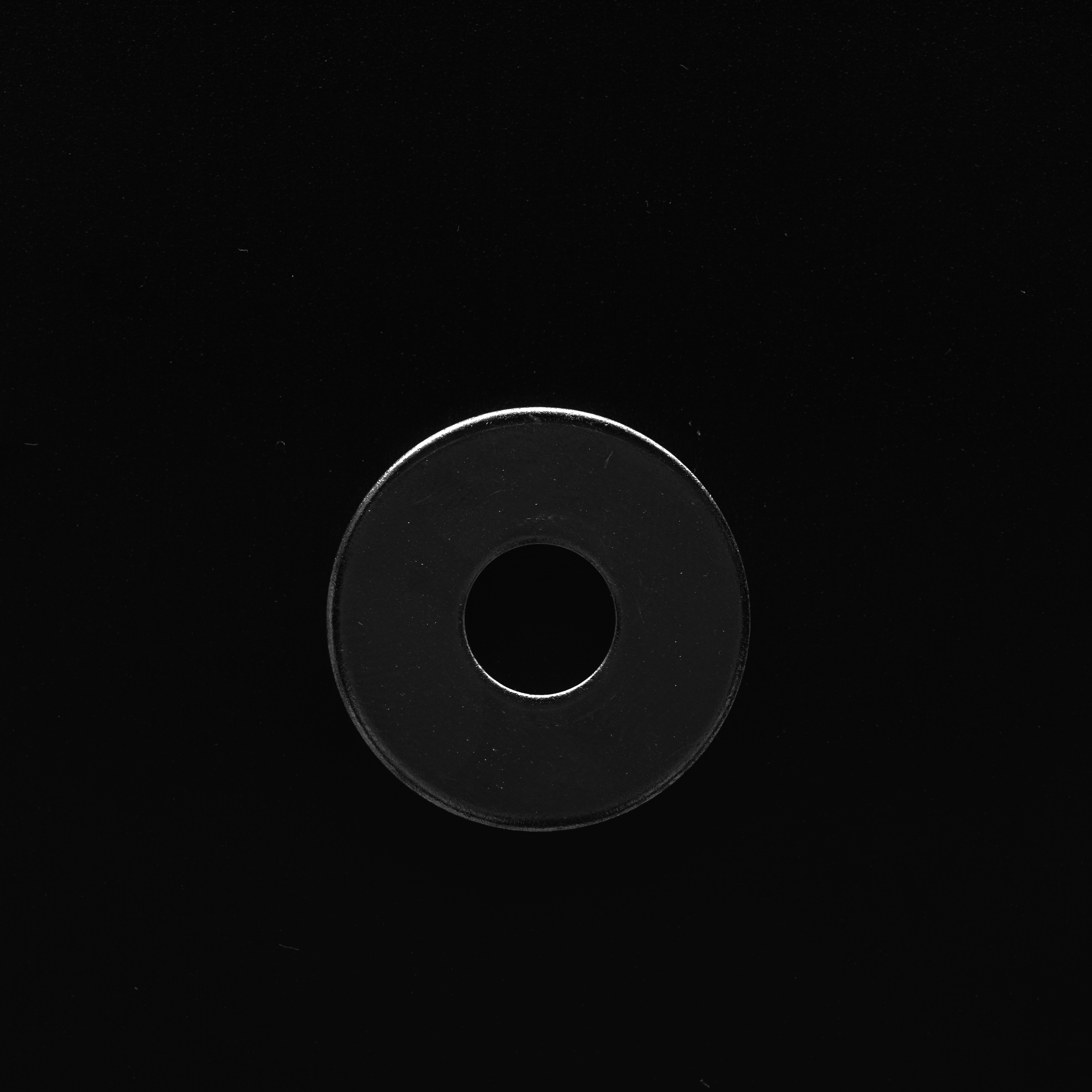

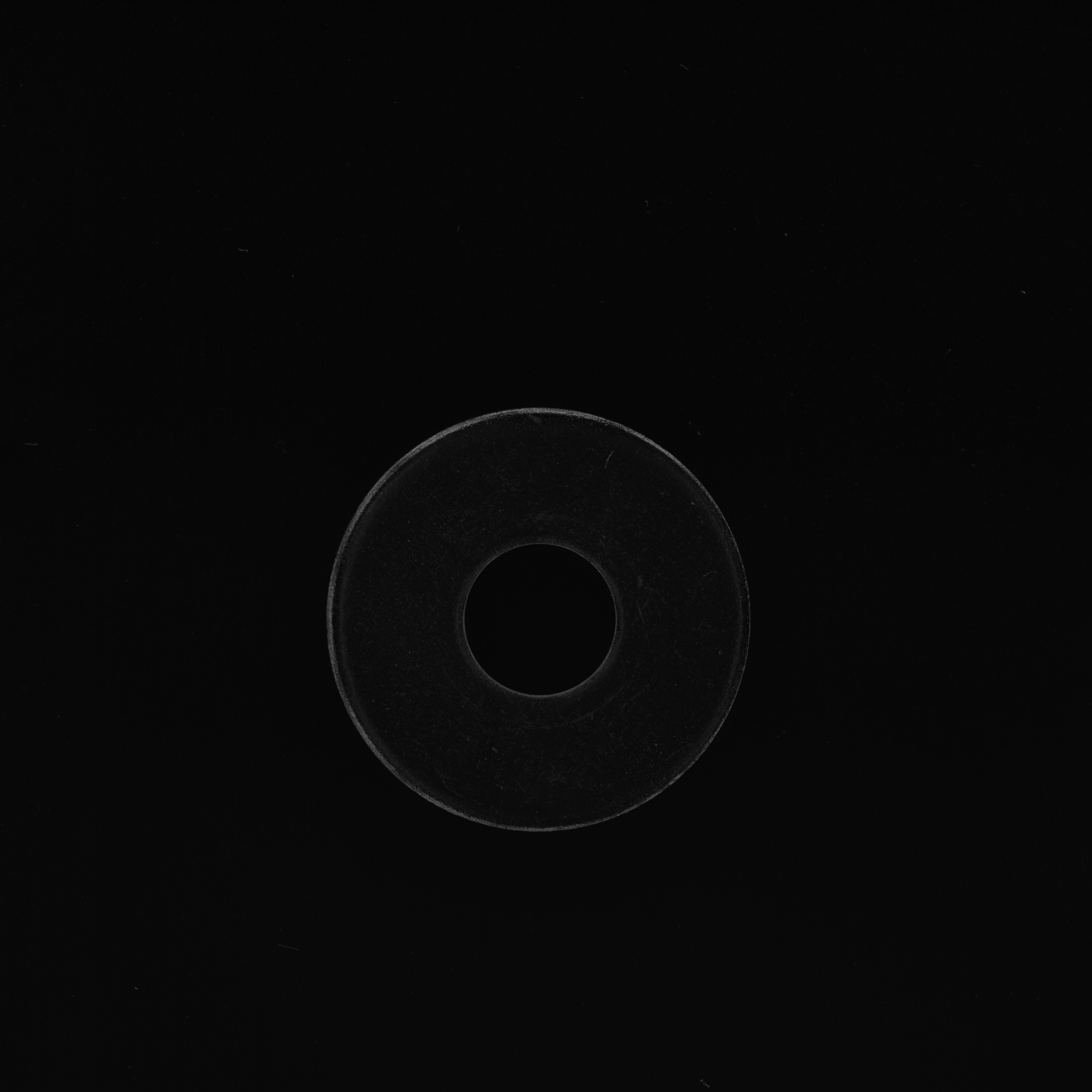

第二组:
以下是4个方向灯板全亮的高光图
以下为4个方向灯板单独亮的图

光学方案:
改变打光角度、漫反射照明(例:穹顶光)、同轴光、光源加偏振片
图像处理:
多重曝光融合(正常曝光+频闪)
HDR融合
输入图像:
结果输出图像:
结果图和原始图的最后一张看起来差别不大呀
