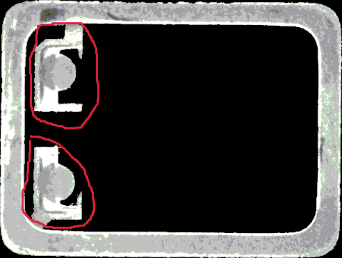

目标:把下图中框起来的两个部分分割出来

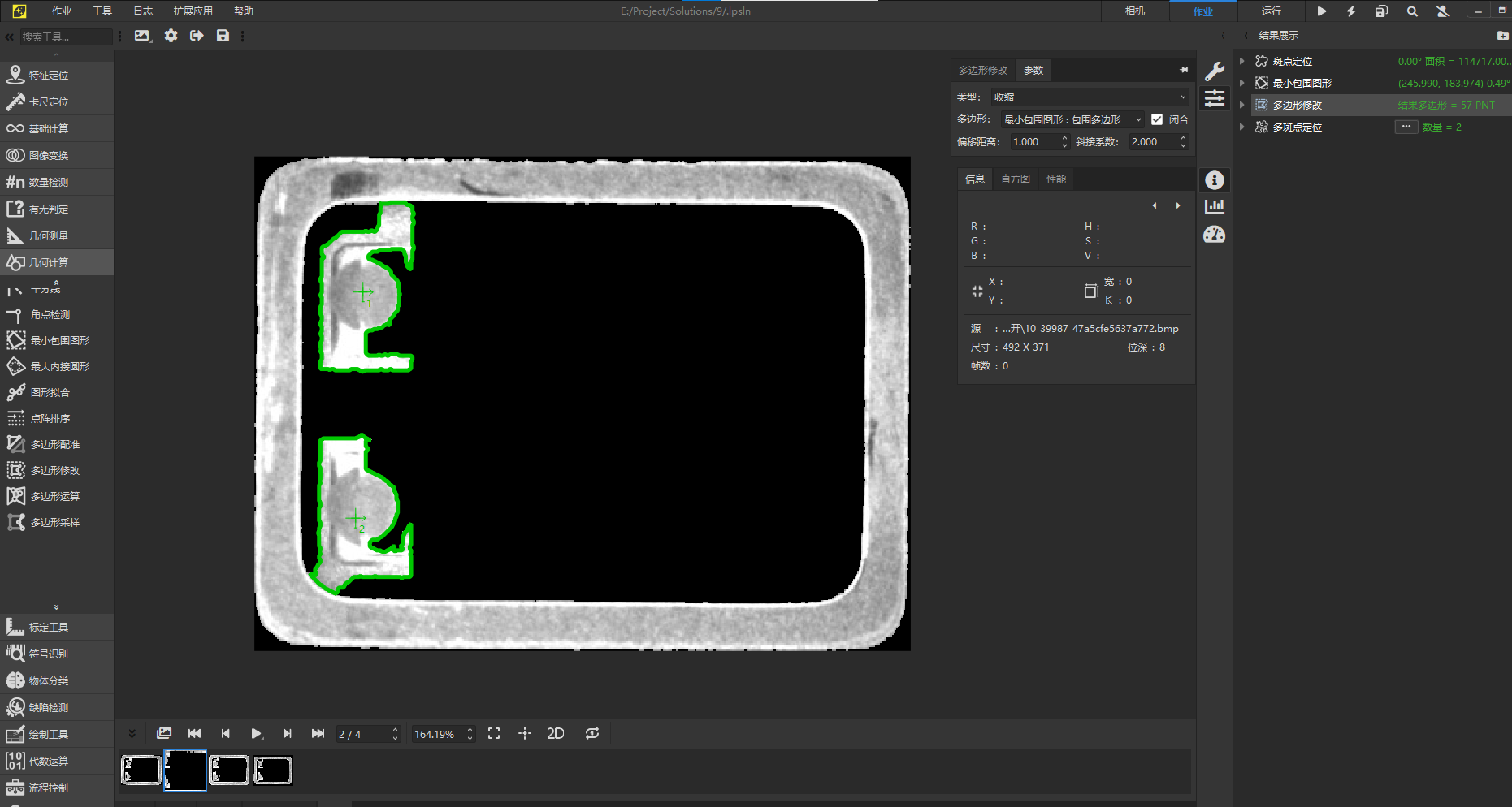

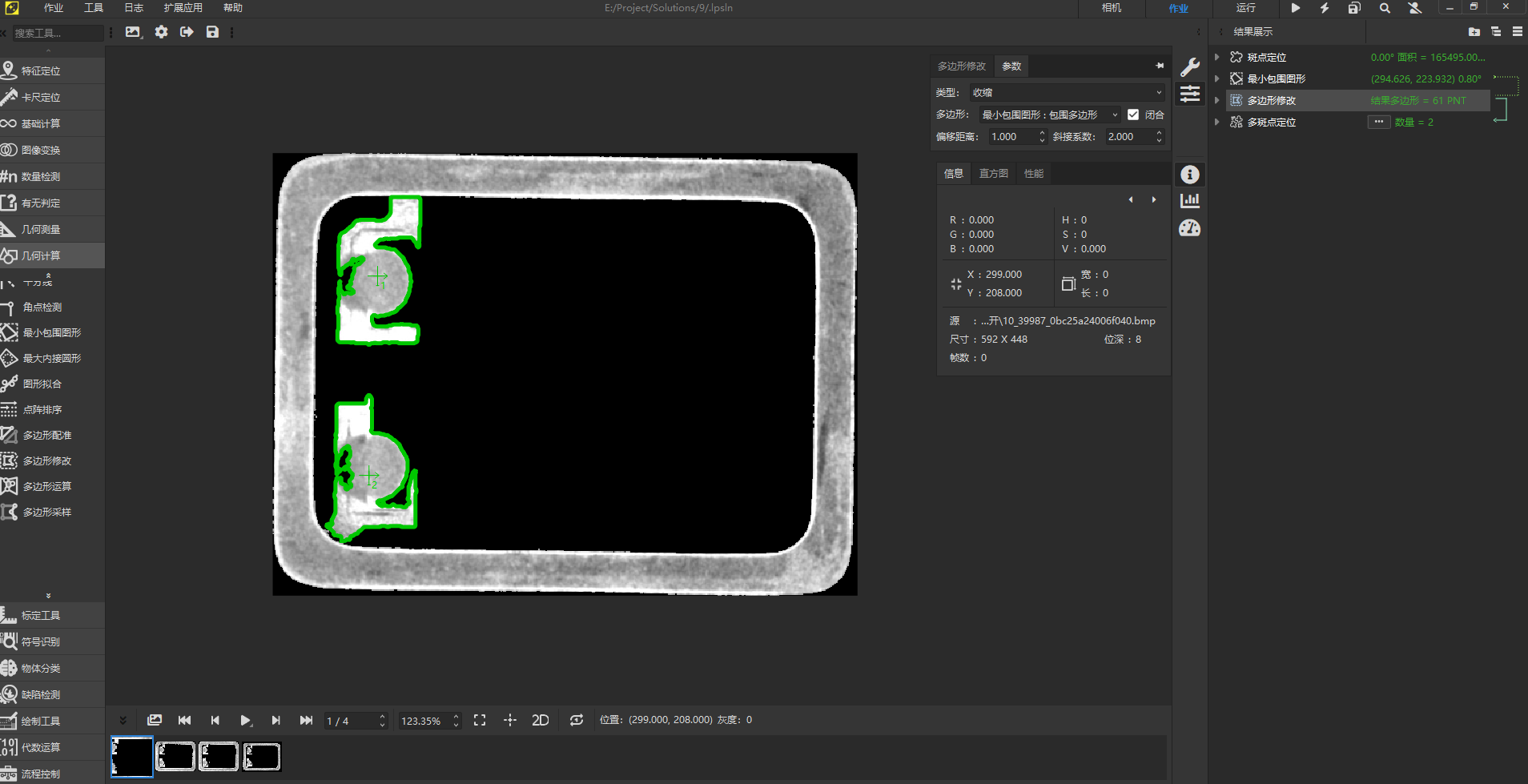

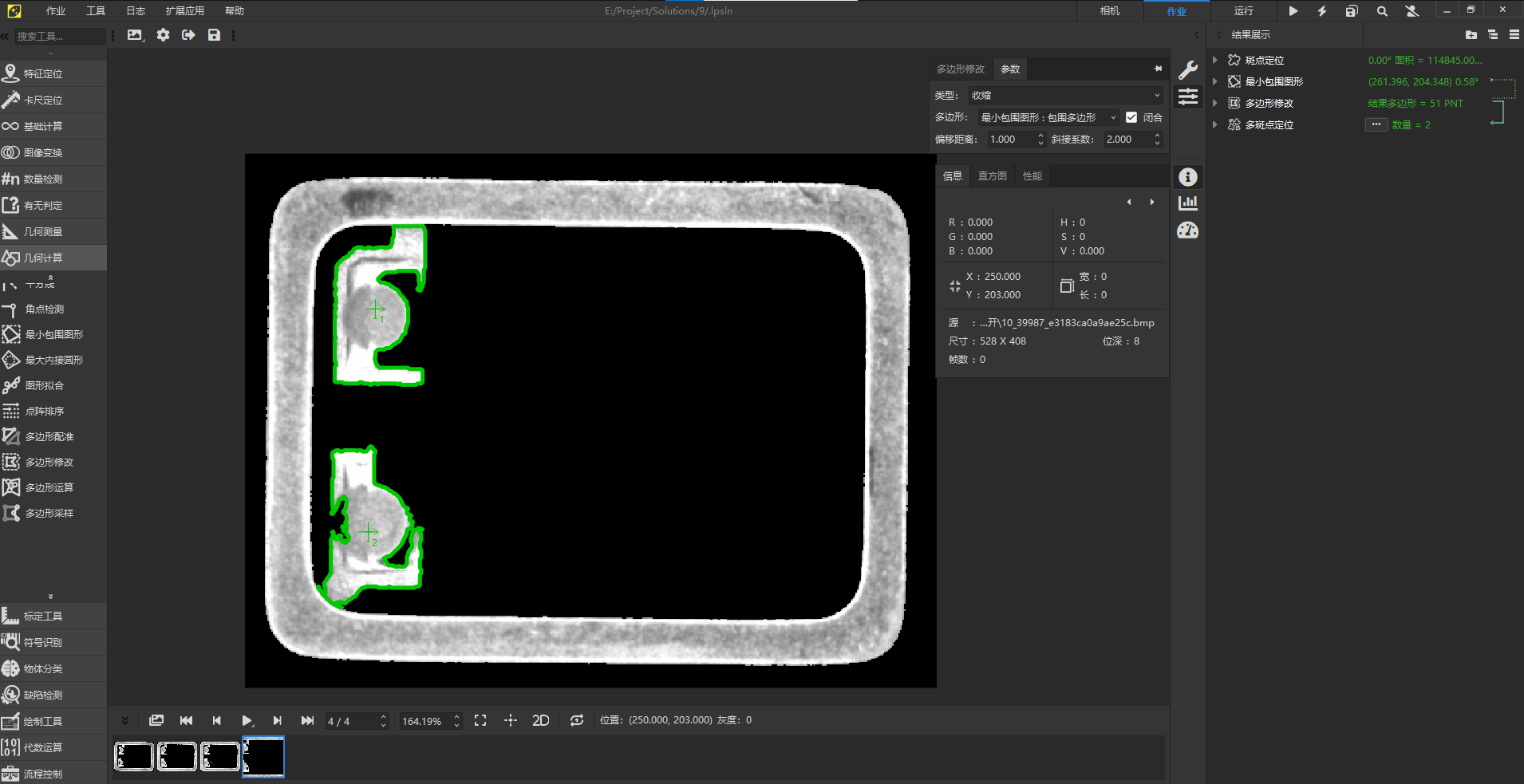

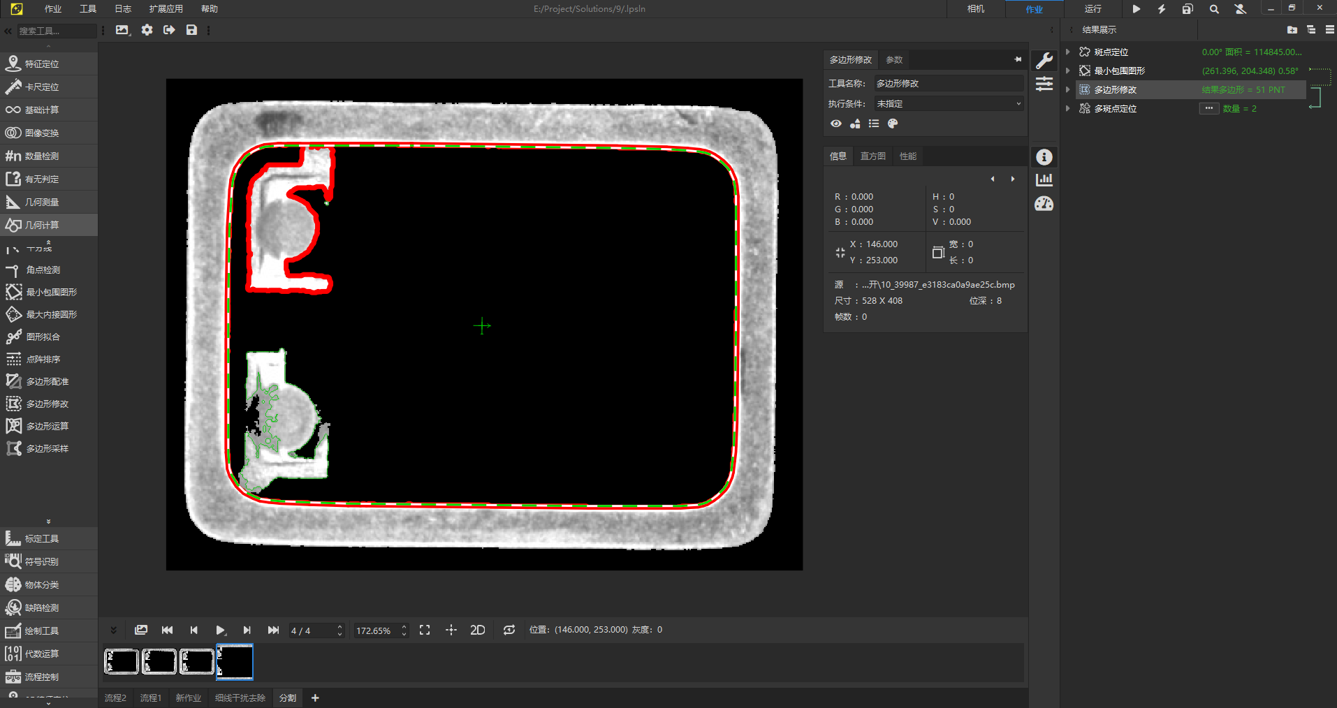

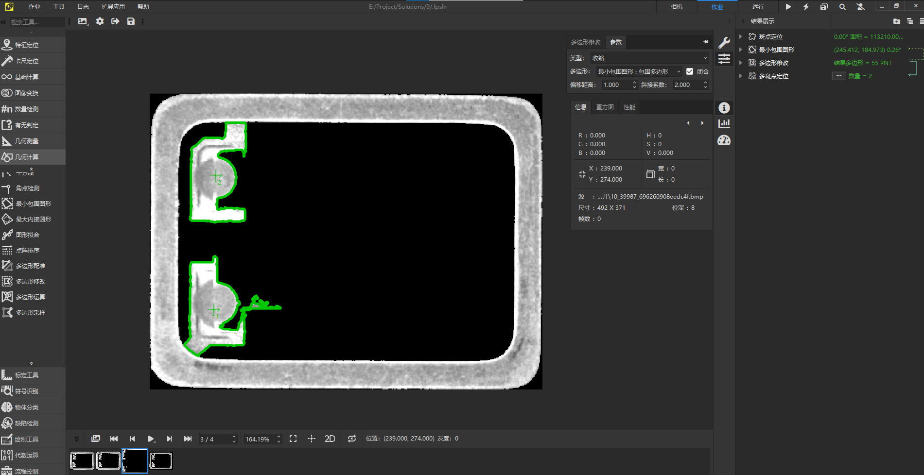

1.使用斑点定位,设置斑点颜色0-180,并剔除边界斑点,以定位中间黑色区域斑点。
2.计算斑点轮廓的最小包围多边形。
3.最小包围多边形轮廓收缩1,以剔除轮廓边界上未断开像素的干扰。
4.在收缩后的多边形轮廓内进行多斑点的检测,设置斑点背景颜色为0,面积最小为1000进行过滤。
