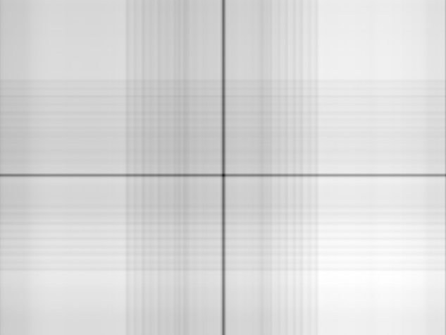

看到是靶心有十字交叉线,可以采用灵闪里十字标记工具定位到靶心,而问题在于如何进行图像处理,消除多余的图像特征,使得十字标记工具不受干扰
注:

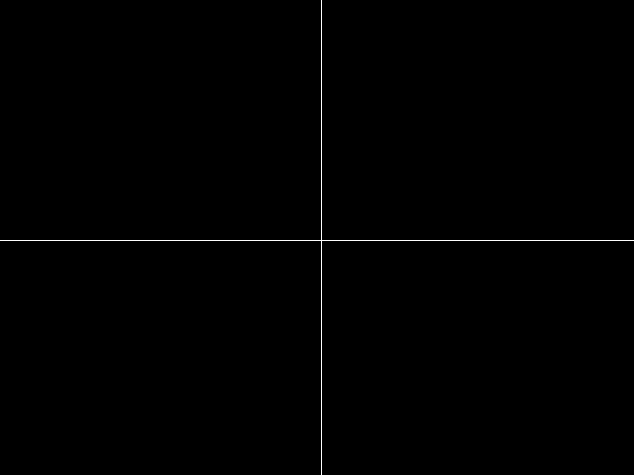

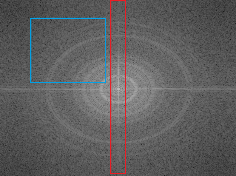

图中红色区域对应的,笔直穿过中心点的直线是空域图像中直线对应的频域分量,而蓝色区域的曲线和其他散点噪声,则对应了原图的一些曲线特征及噪点等,此时我们就可以采用一个类似如下的mask:

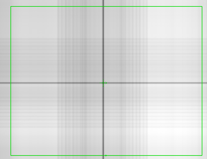

再在这张只有直线特征保留的图像上做十字特征定位,就可以轻松找到目标了:
对应task为[十字定位.task]十字定位.task适用于带有“频域转换”工具的灵闪版本
[新作业.task]新作业.task
1.使用形态学开操作,单阈值,裁剪进行图像处理
2.使用十字标记进行十字检测
