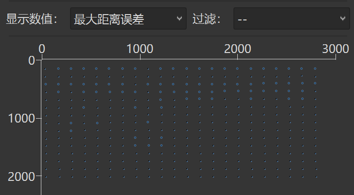

现在开始排查问题。可以直接看标定评价工具输出的右下角的误差分布图。
可以明显看出,最上4行标定点对应的圆比较大,代表误差比较大。
回到原图看,发现标定板偏上的区域亮度比较大,所以,可以推测是这种亮度不均匀,导致了定位点有轻微偏移。
虽然这种偏移非常小,肉眼上不容易观察出来,但对于亚像素级别的精度要求来说,这依然是不可忽视的误差。

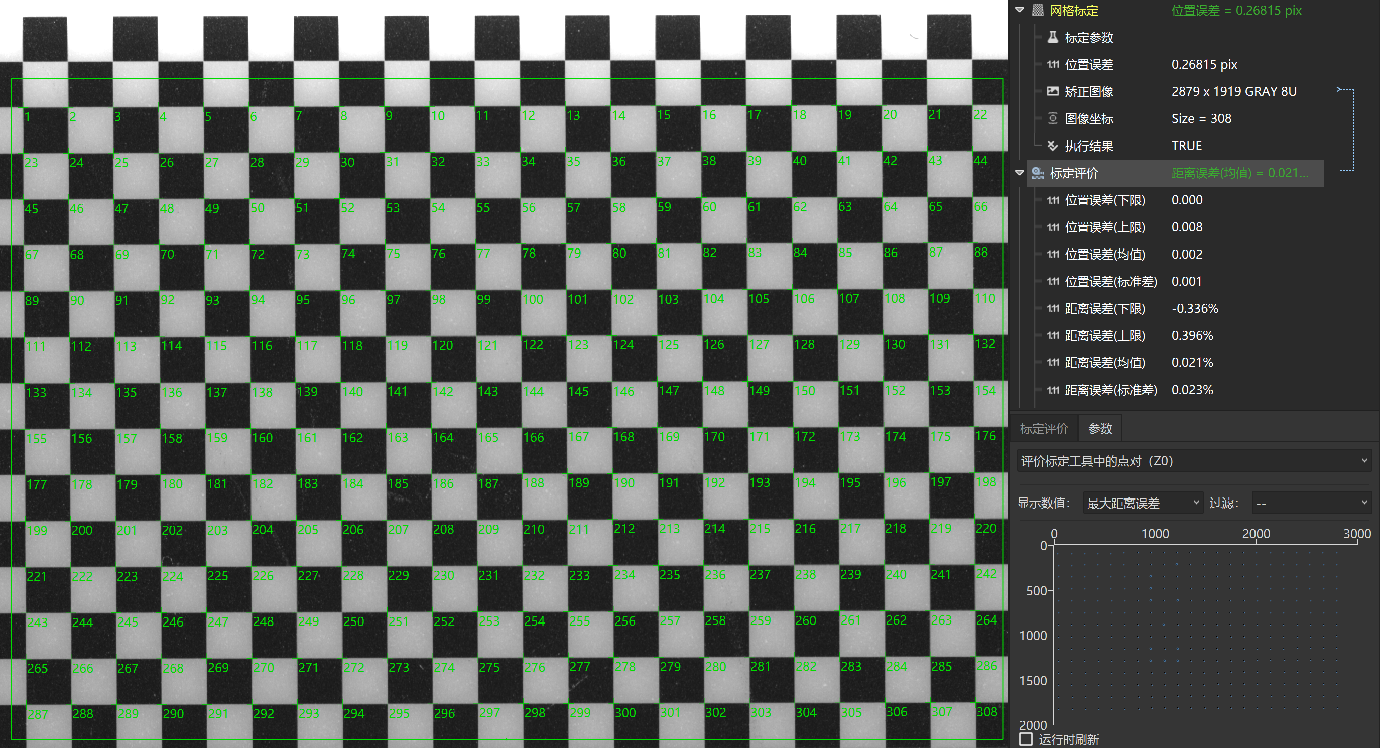

下面我们简单地将ROI缩小,排除亮度最不均匀的第一行标定点之后,再做标定
可以看到现在的标定位置误差降低到了0.26815 pix。

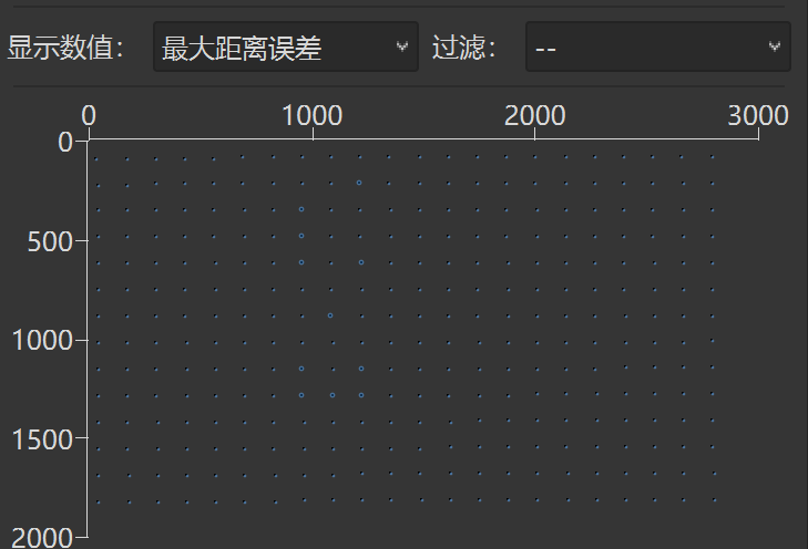

再看右下角的误差图
可以看出,上面两行圆点的半径大部分都变小了,证明它们的重投影误差在排除第一行的标定点之后,都变小了,整体精度得以提升。
