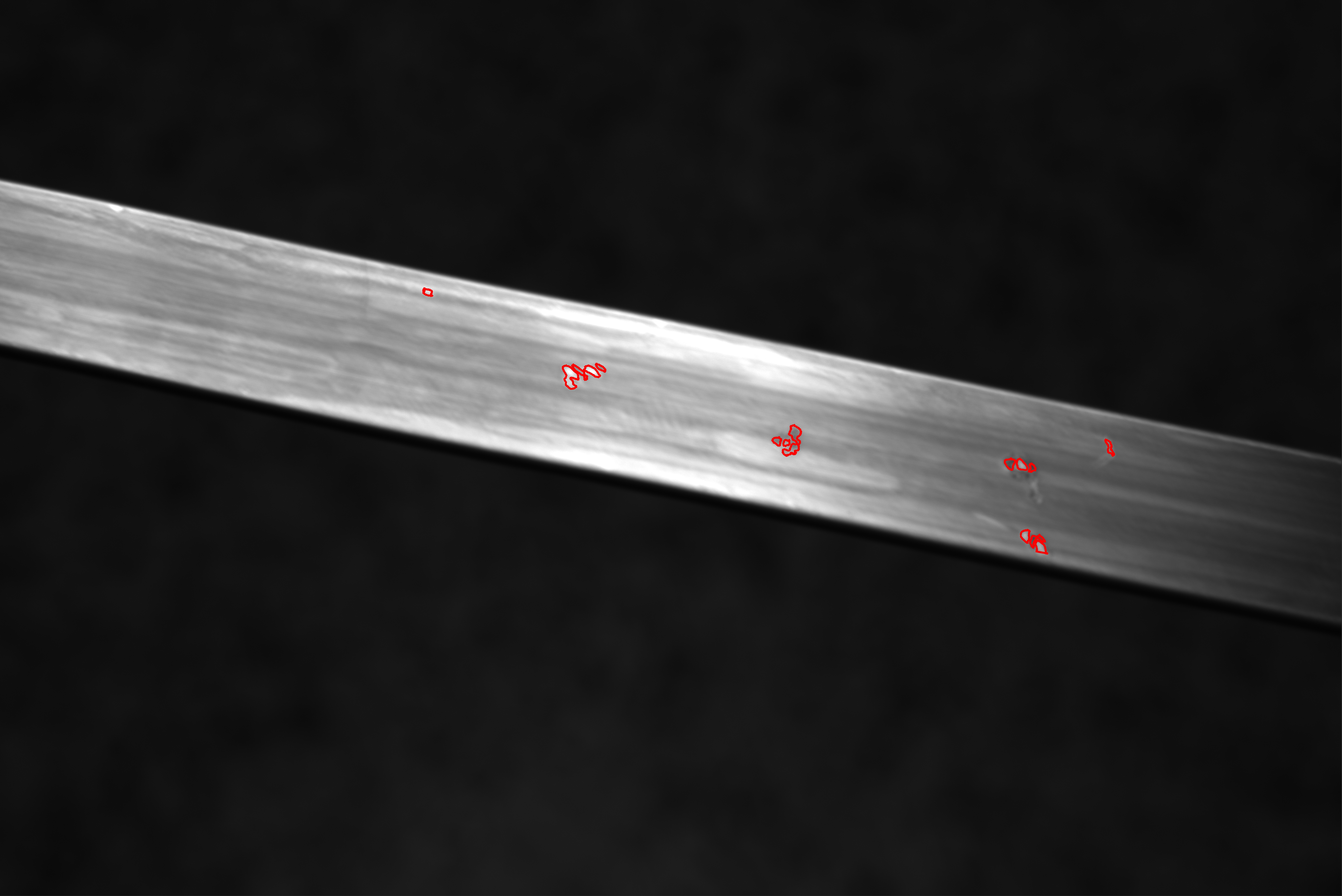

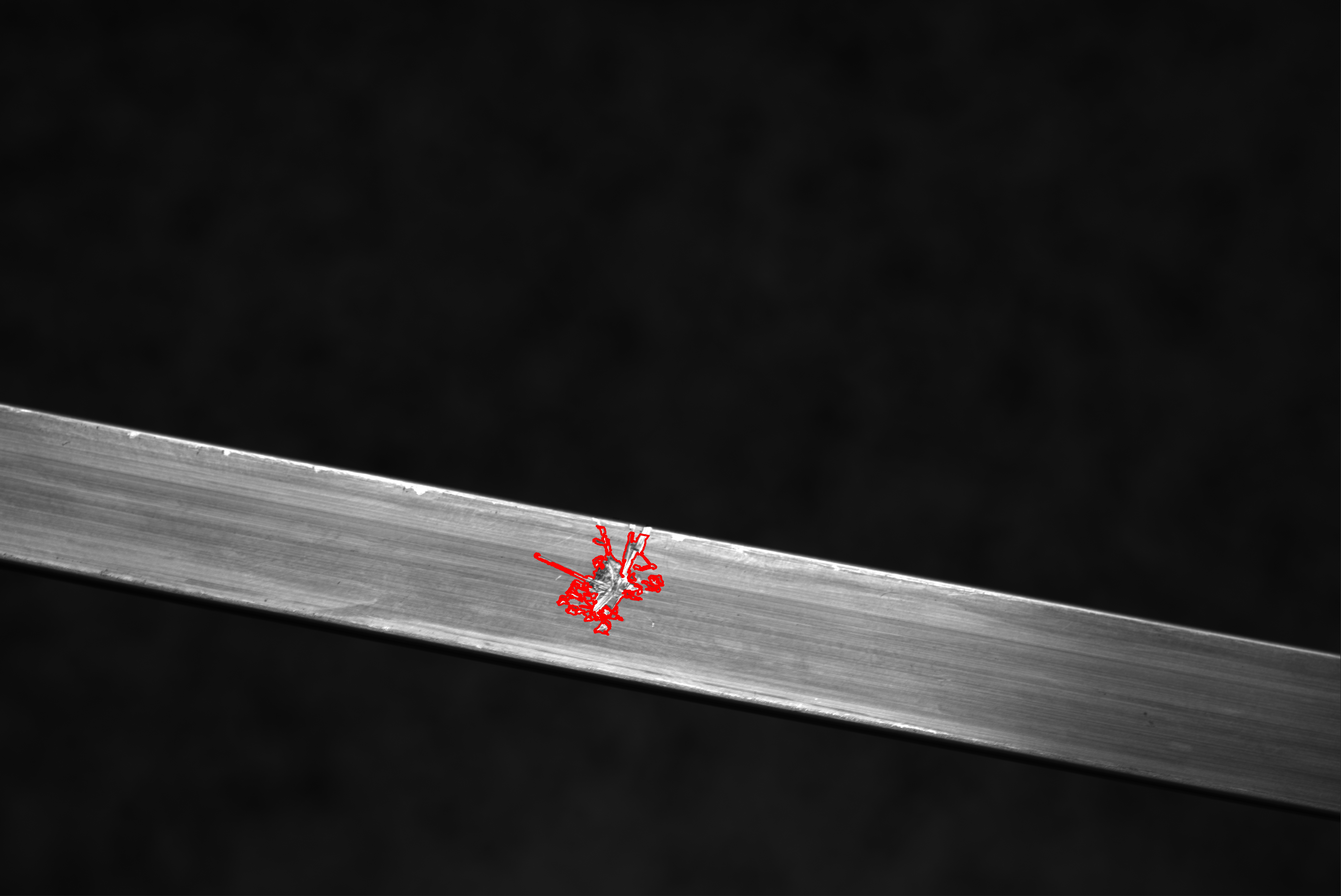

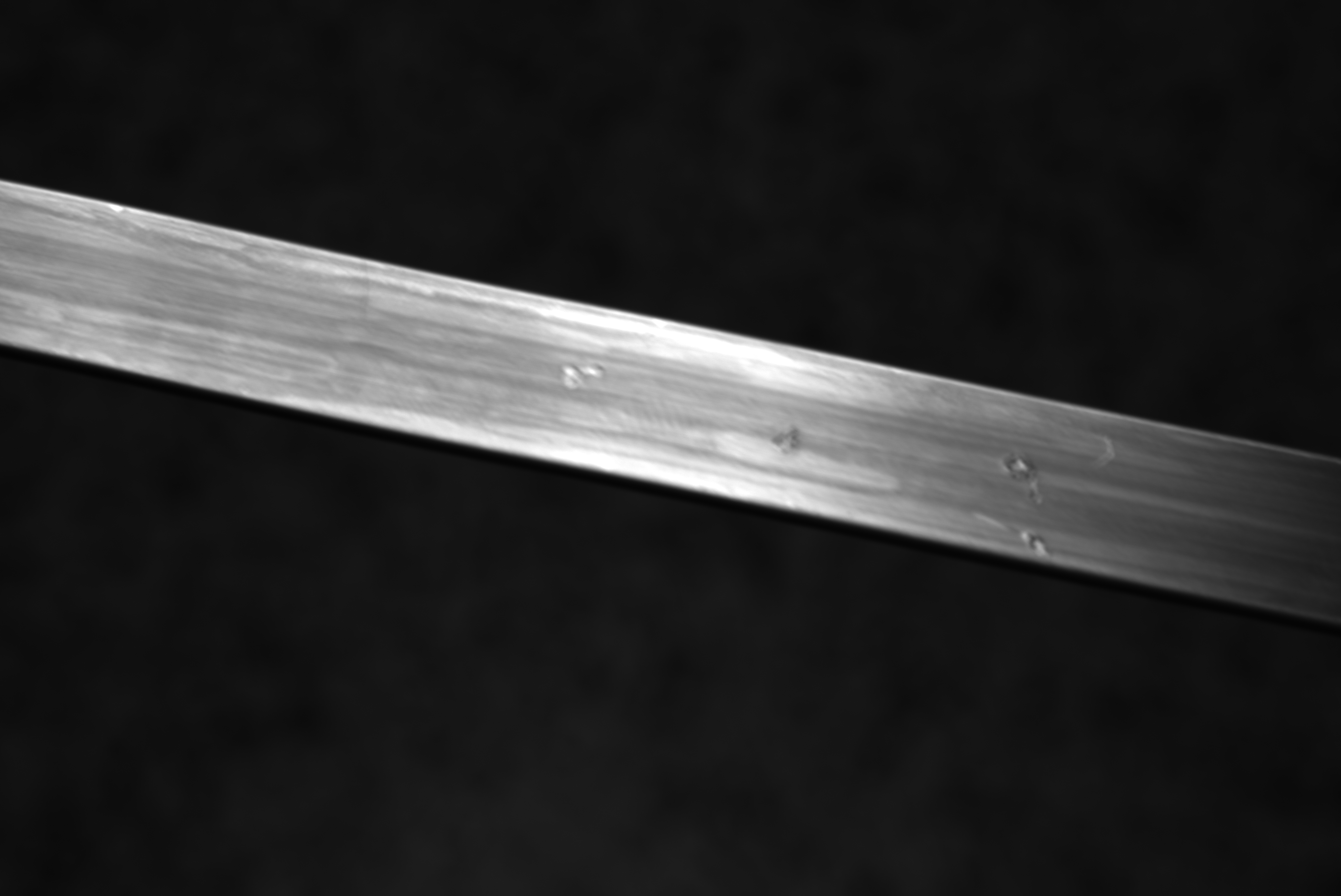

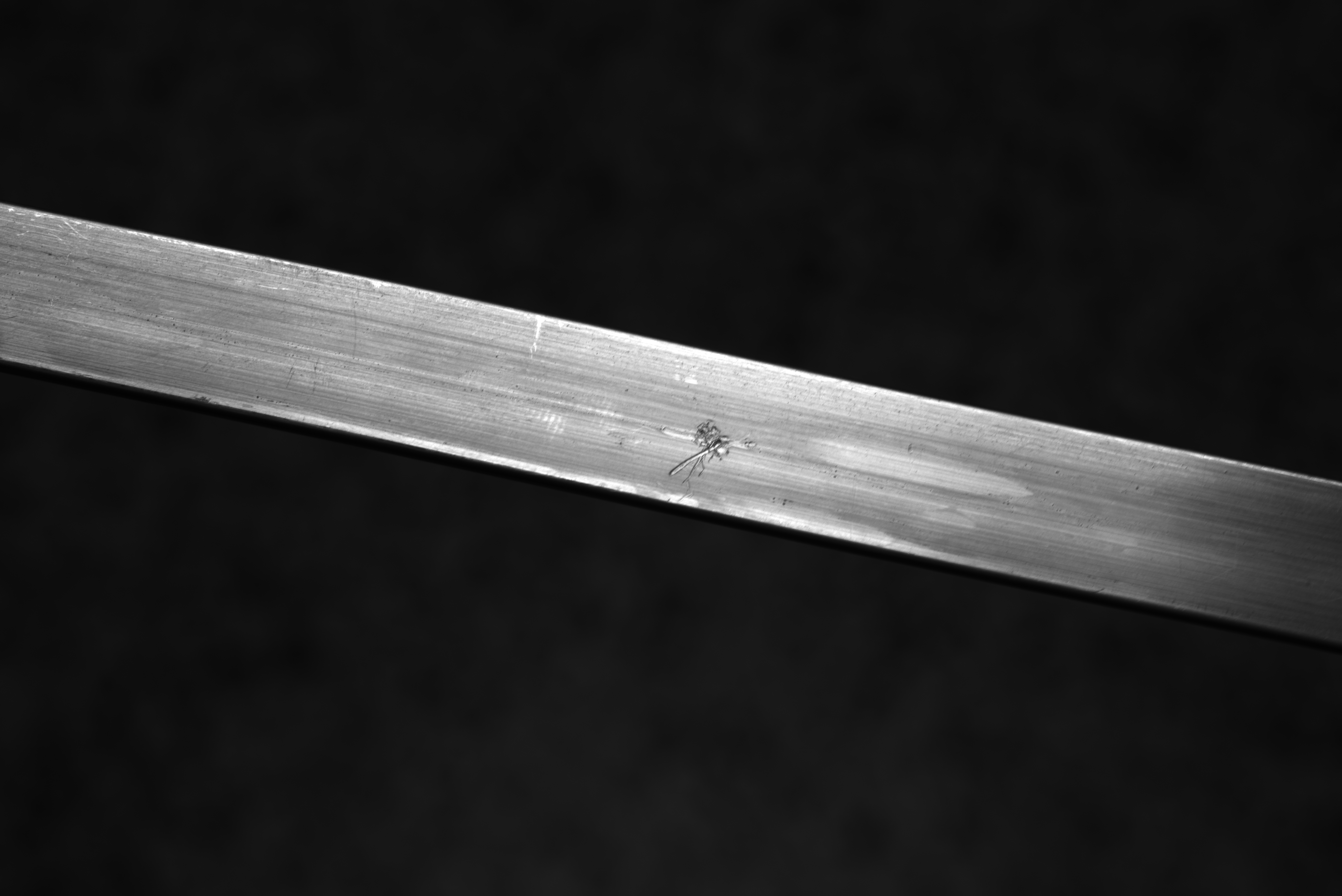

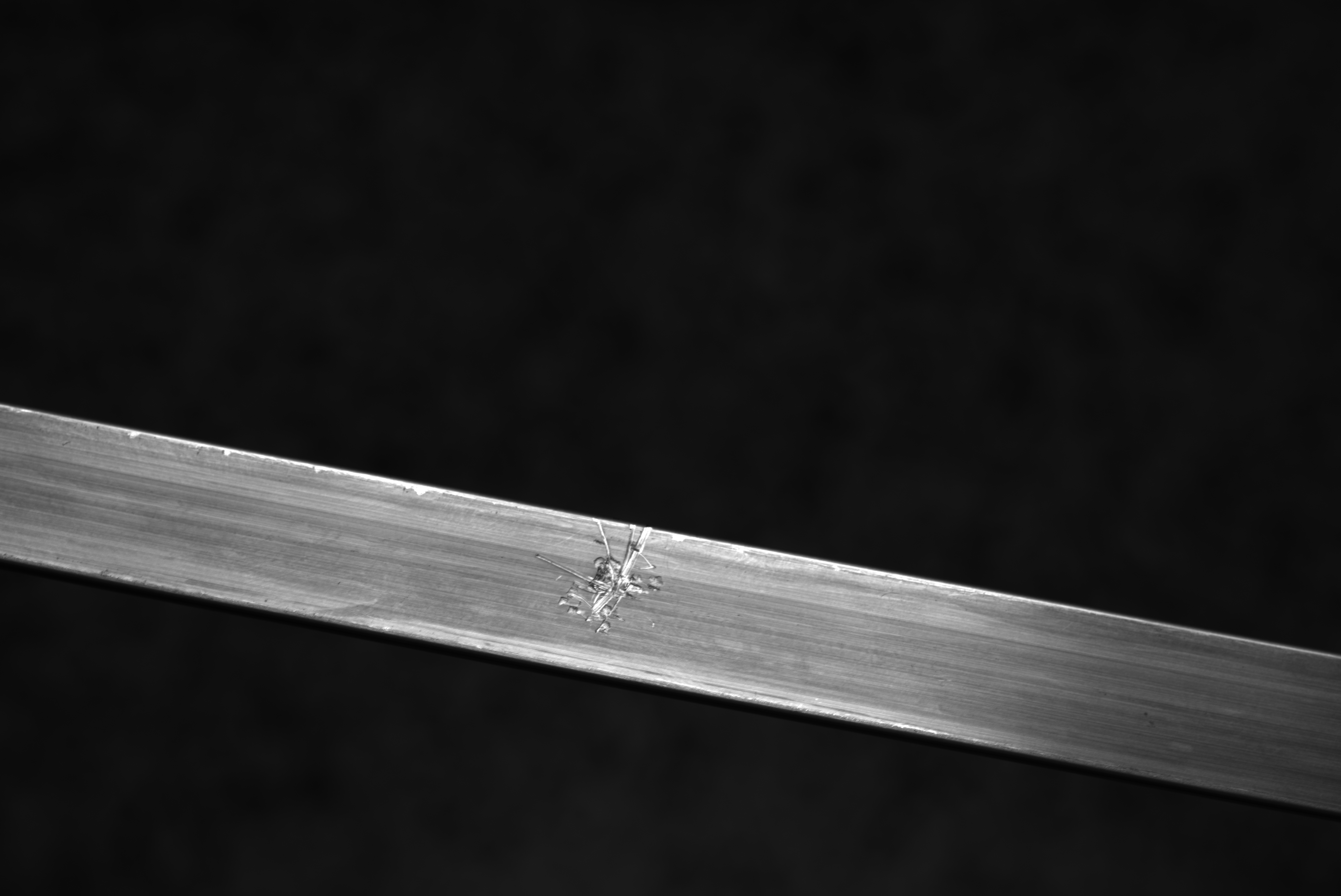

铜条上有拉伸产生的相同方向纹理

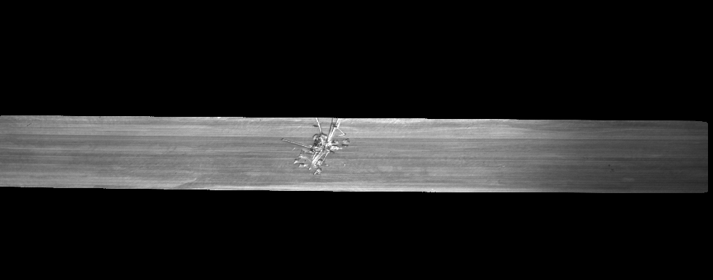

先将倾斜的图像仿射变换到水平

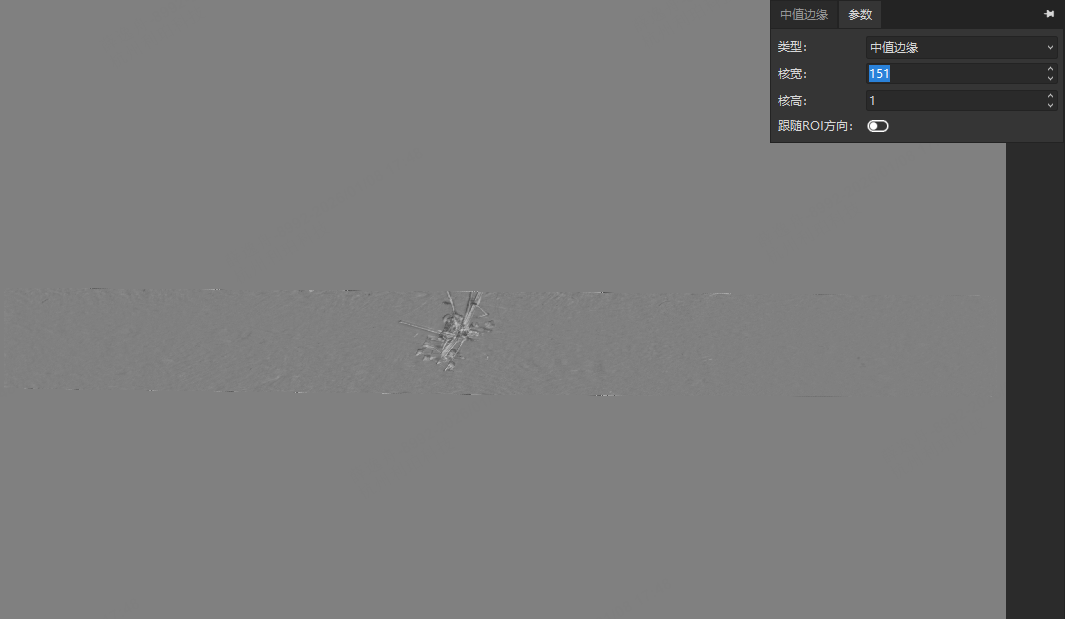

用较大核宽的中值边缘获取缺陷轮廓
用多斑点定位缺陷并将检出斑点逆变换回到原图
IB3.8.70 task:铜条划痕.task
  1. 旋转10度;
  2. 中值滤波_核宽260核高9

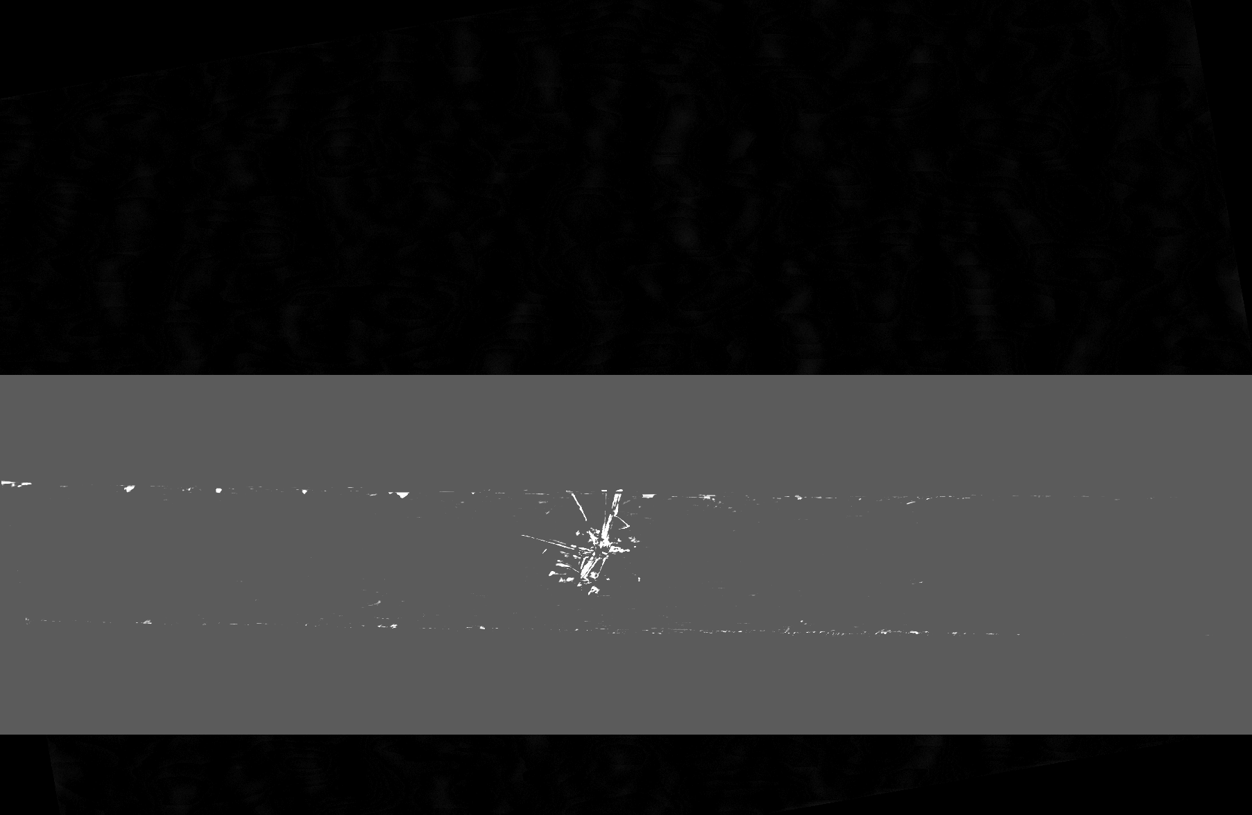

  3. 原图-中值滤波图
  4. 二值化/斑点分析
