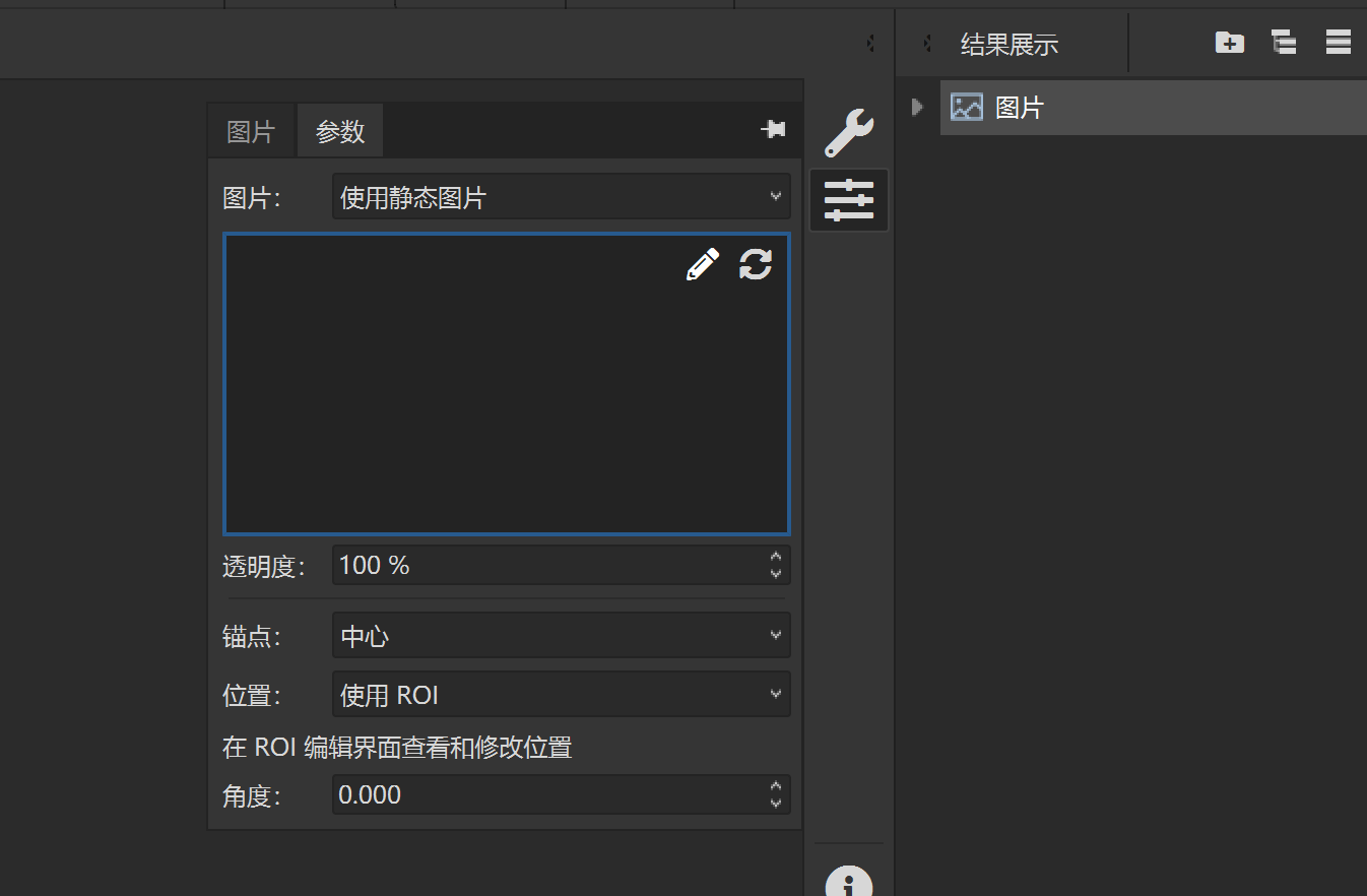

image.png是使用图片工具来读取本地图片吗
图片工具可以设定一个固定的路径,读取图片,它会把读取的图片文件输出成图片参数,让其他算法可以依赖它作为输入
不知道是否有其它特殊需求?

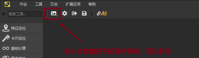

一、导入本地图片的方法包含以下几种:
  1. 通过主界面的图片按钮导入,支持多选,需要选择到具体的图片

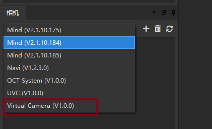

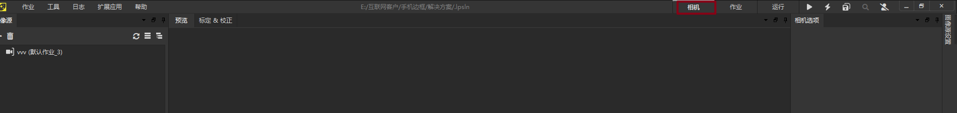

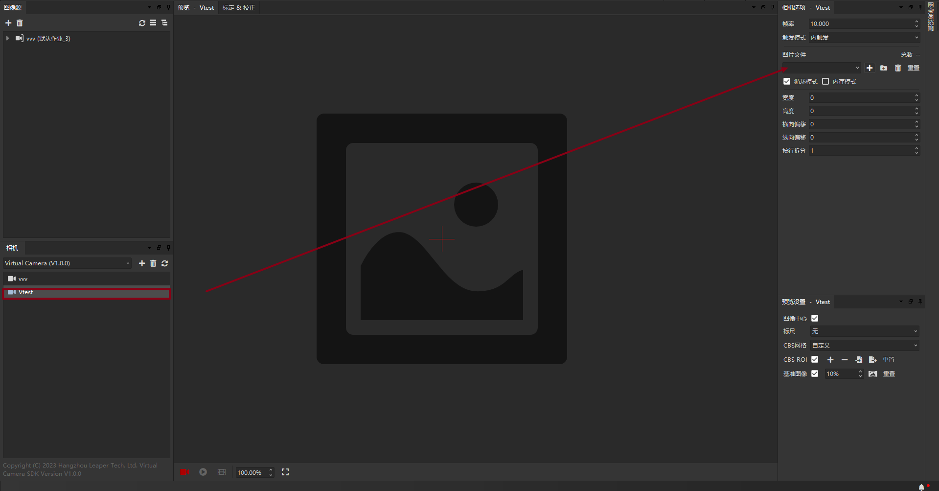

  2. 添加虚拟相机,通过绑定图像源的形式在作业中使用
    找到相机模块
    操作步骤如下:

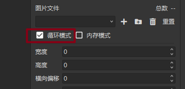

    1)添加虚拟相机

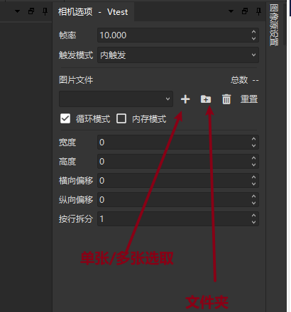

    2)配置虚拟相机

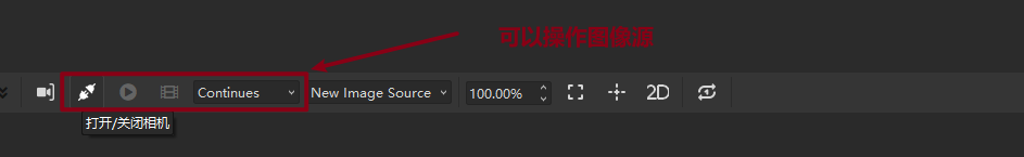

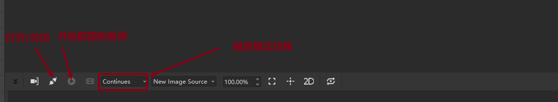

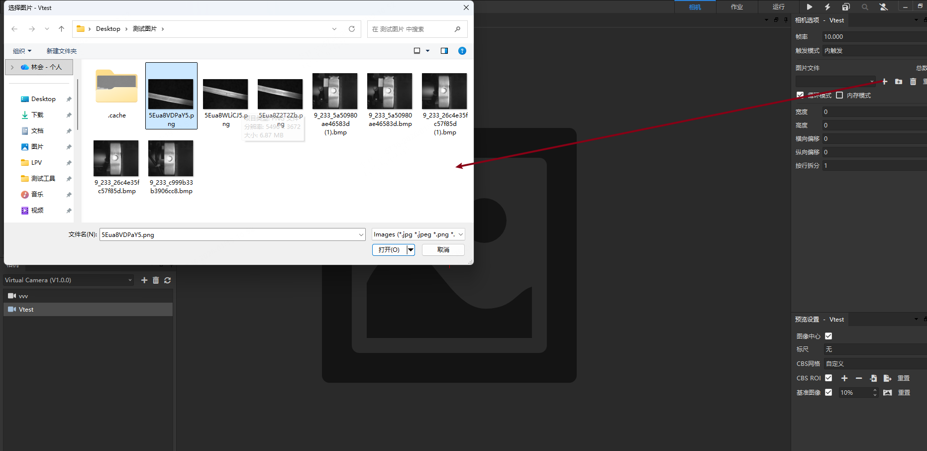

    添加本地图片的两种方式:单张/多张图片添加,或者文件夹读取
    备注:虚拟相机可以模拟物理相机使用,可以调整帧率和触发模式,勾选循环模式可以循环读取图片

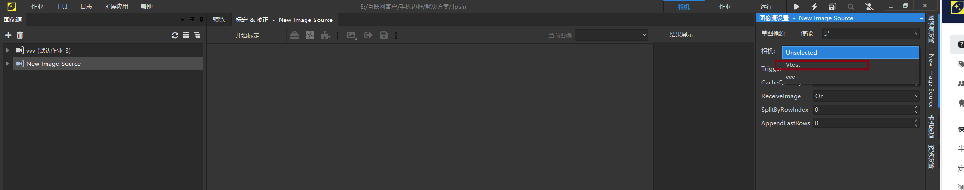

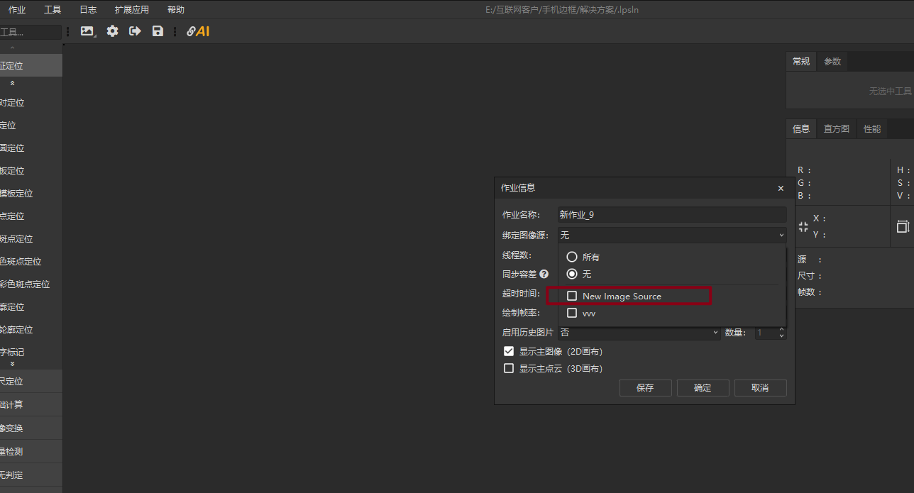

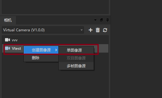

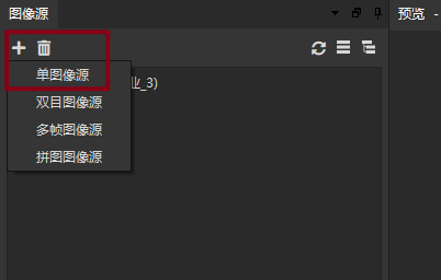

    二、图像源的绑定

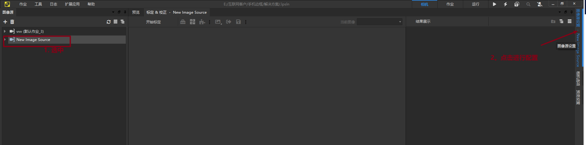

    创建成功后可以选中后点击鼠标右键触发创建图像源
    也可以此处点击新建,再绑定
    选择需要绑定的虚拟相机即可
    在作业中找到设置按钮
    勾选要绑定的图像源
    效果如图

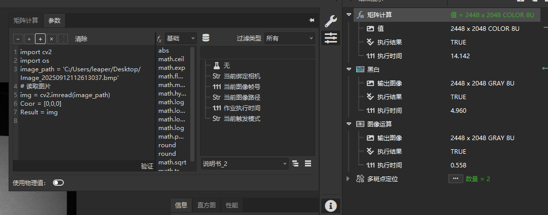

    #其他方式:脚本导入
    添加矩阵计算工具,编写脚本

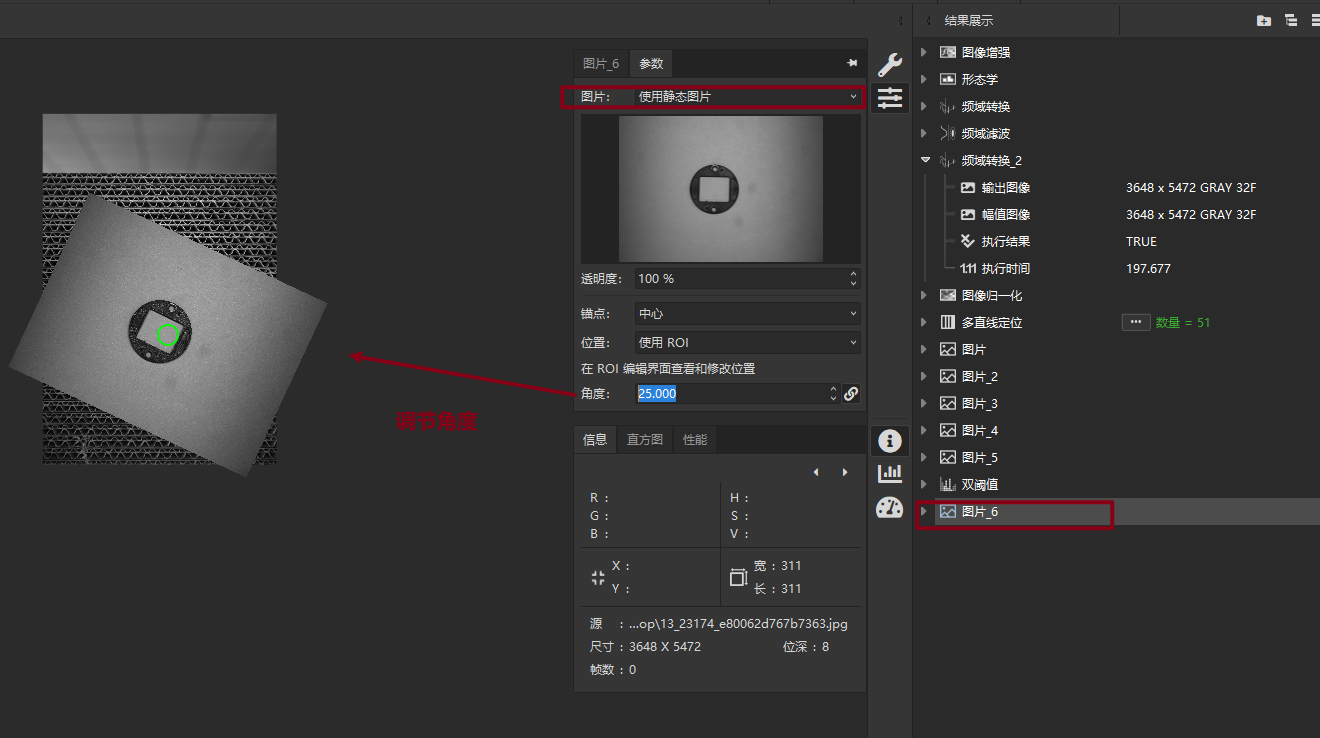

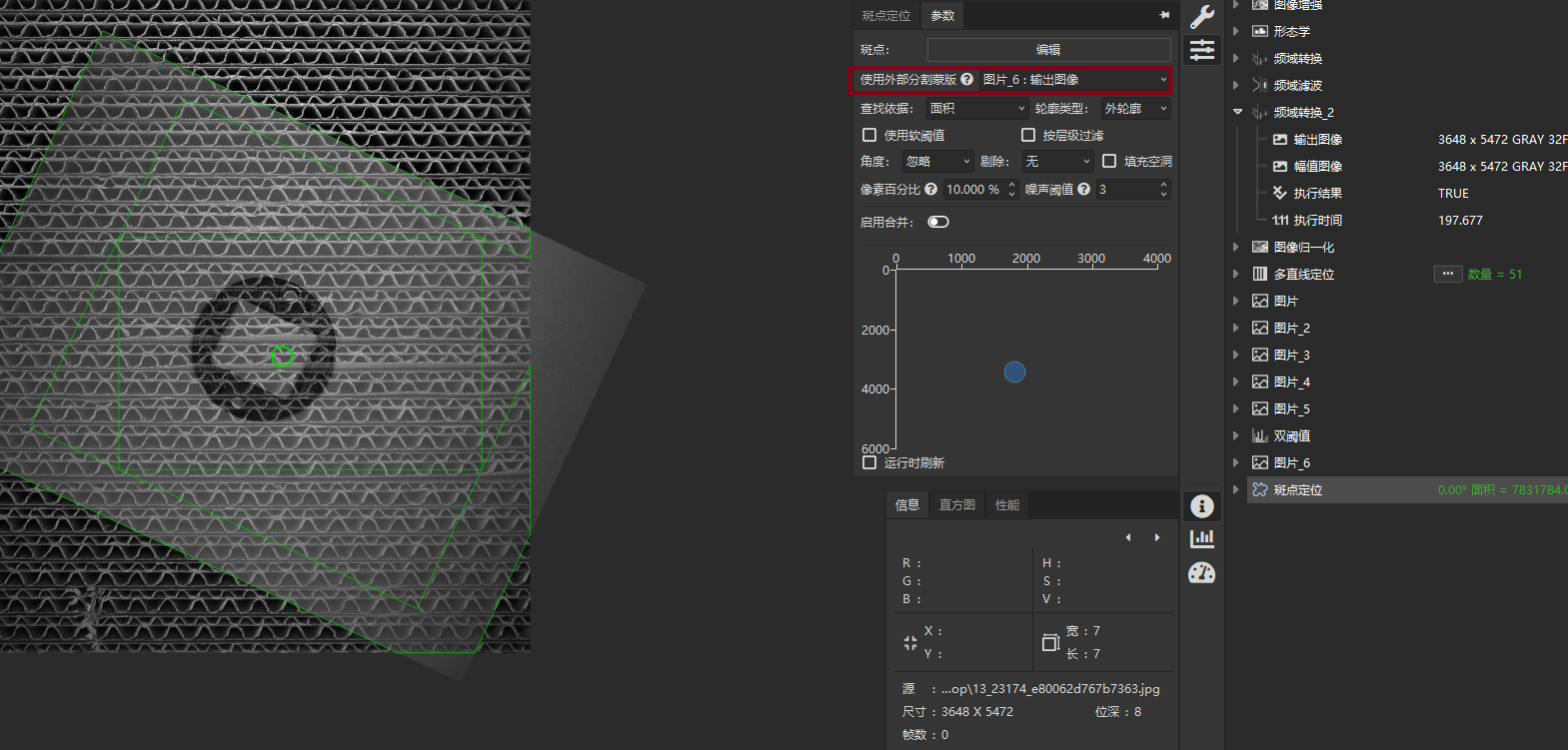

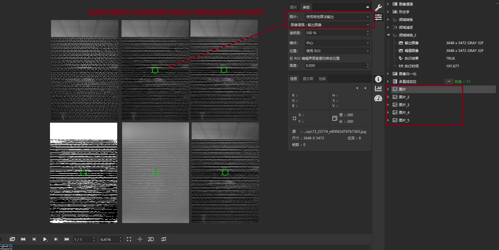

  3. 图片工具的用法
    当然他也可以作为其他工具的输入
    其他说明:使用静态图片
    也可以作为斑点的蒙版使用

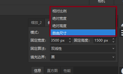

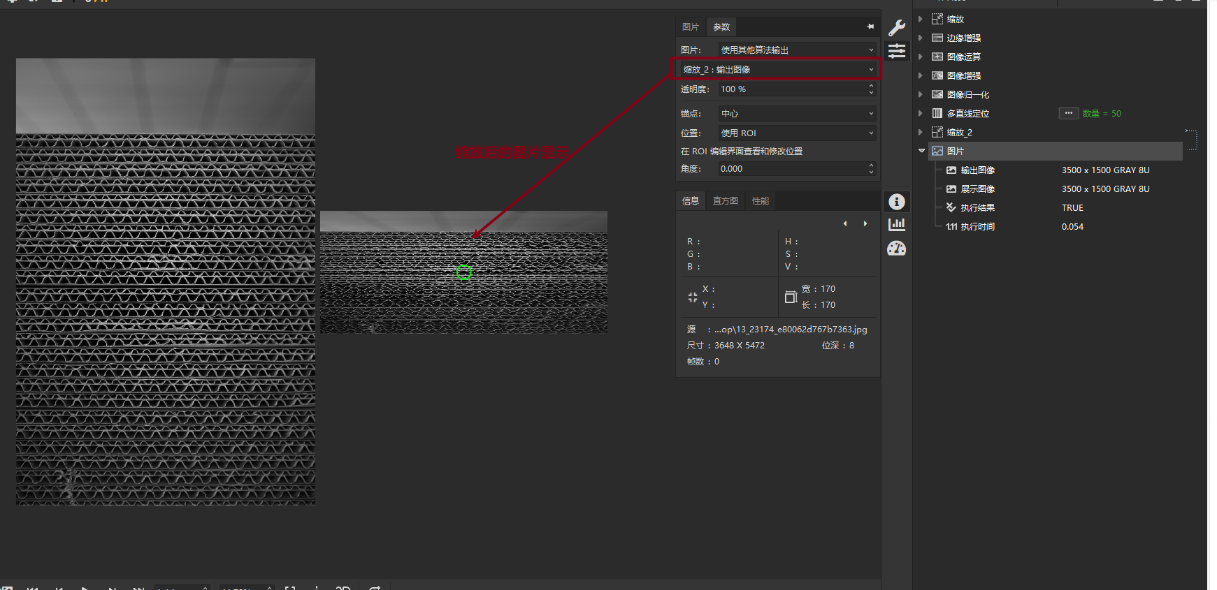

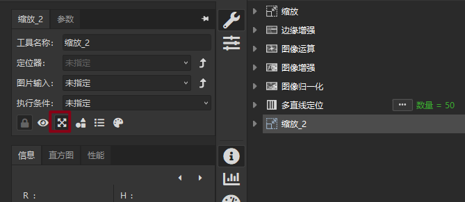

  4. 缩放工具的使用
    如果需要对原图进行缩放,添加缩放工具,使用全屏功能或者选择需要缩放的区域使用缩放工具
    缩放模式支持:绝对高度/宽度,相对比例和自由尺寸
    如果需要查看图像效果,可以使用图片算法
    处理后的图片可以进行其他配置,完成定位,测量,缺陷检测等等
尺寸缩放建议使用缩放工具,如果需要对画面裁剪,可以把图片添加到虚拟相机并设置宽高
