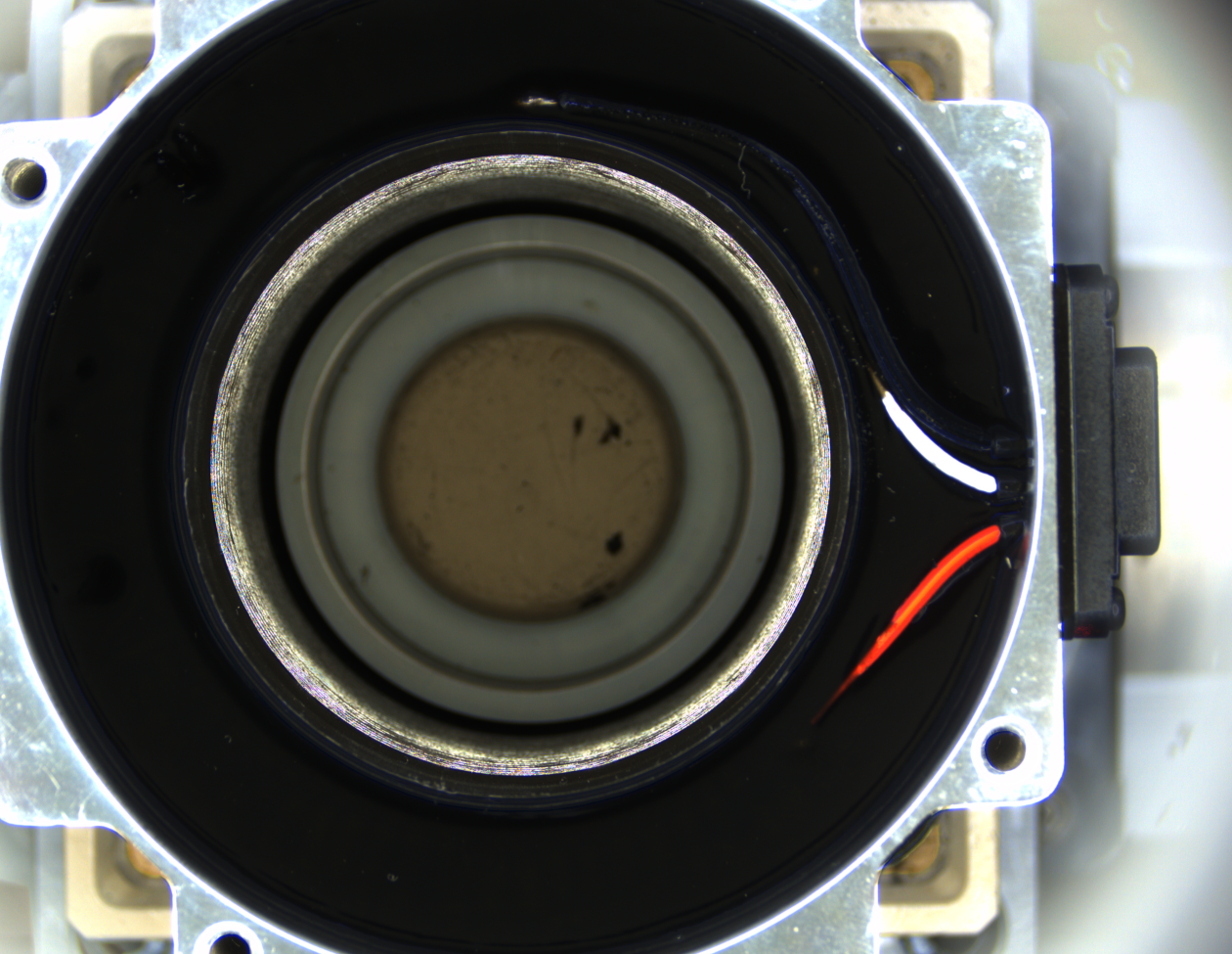

如题,图中圈出来的部分就是漏出来的焊锡,良品应该是被黑漆覆盖的。但是这个我做的定位比较困难。
因为
1.白色线末端部分和焊锡颜色相近,
2.而且可能存在相连的情况。
3.同一款产品里的线的分布摆放位置存在些许差异
4.焊锡的位置变化不大但是存在变化。
如何精准定位提取出来焊锡并检测出不良
图中效果是录用多帧融合,也就是两张图不同光源取最小值的效果。

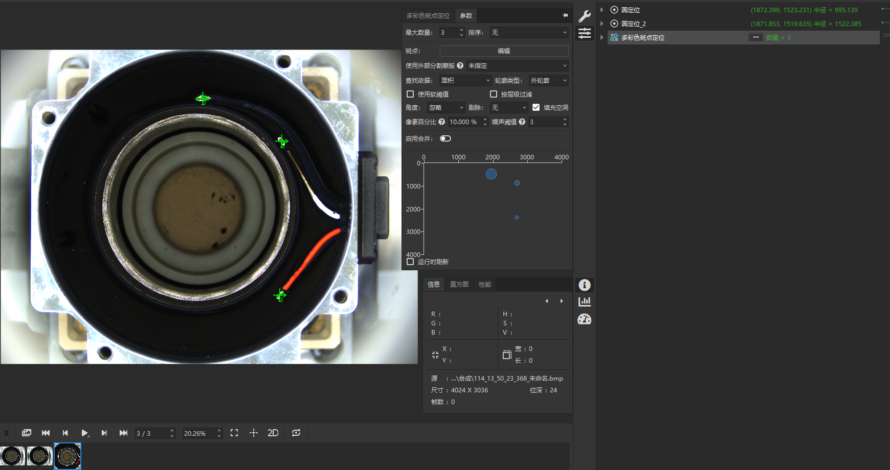

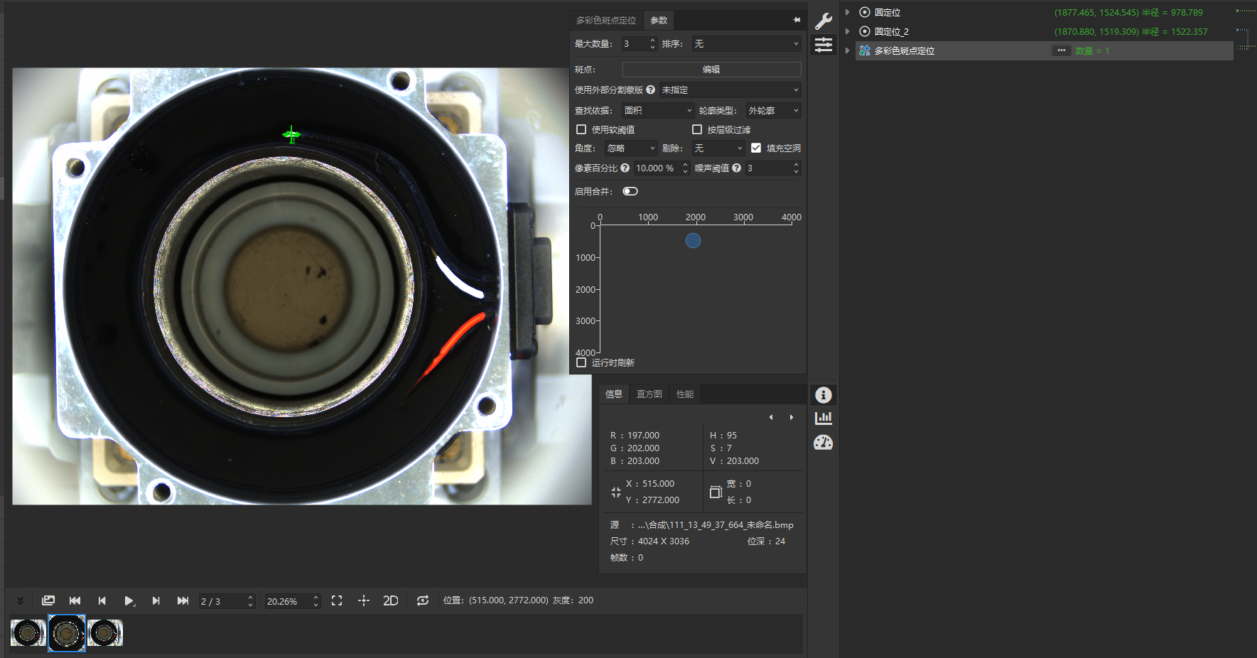

用多彩色斑点定位效果如下,但加了较多的斑点过滤条件,通用性不会很好,方便的话可以提供更多图片,使用深度学习训练模型看看检测效果
task见下:新作业_22.task

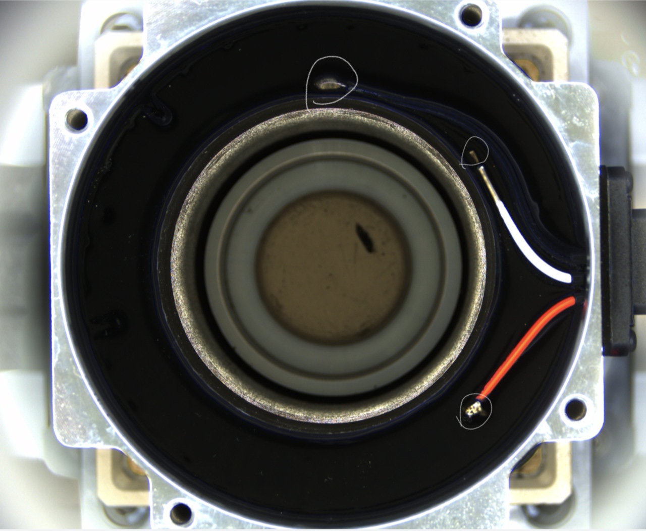

有时间我多发些图片发这贴子下面
这张图上的连线焊点应该算哪里呢?感觉有点看不清
这张图,只有黑色线露了焊点,红白没有,红白是OK的
白色线末端是被埋了层薄薄的黑漆,和焊锡有点像但是不是
