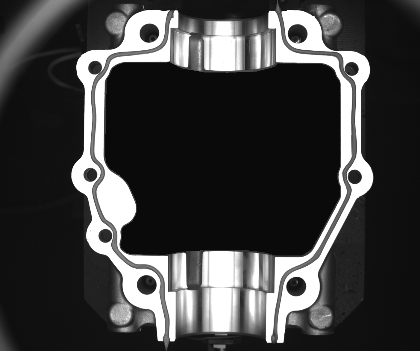

原图:

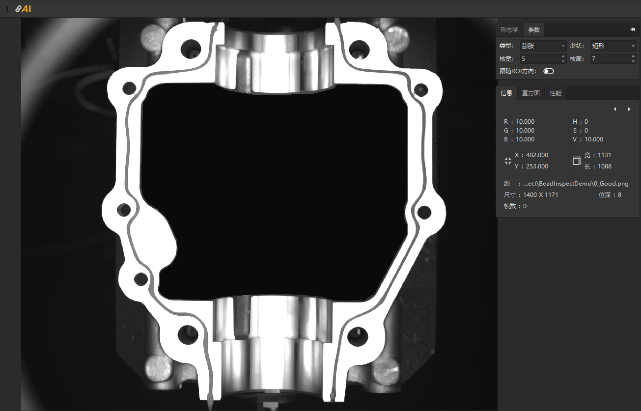

1、使用形态学-膨胀去除胶路边缘阴影干扰

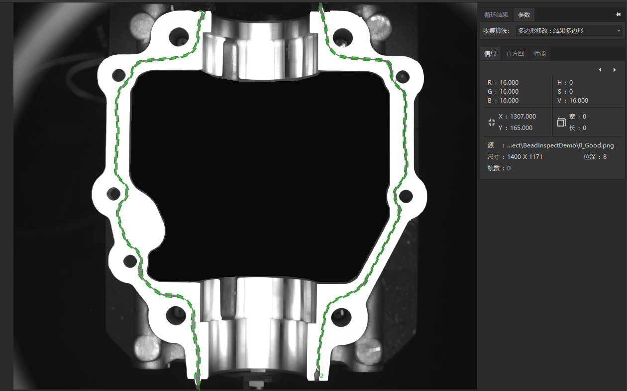

2、使用多斑点定位得到胶路轮廓,使用循环工具循环多边形修改算法将轮廓进行平滑处理

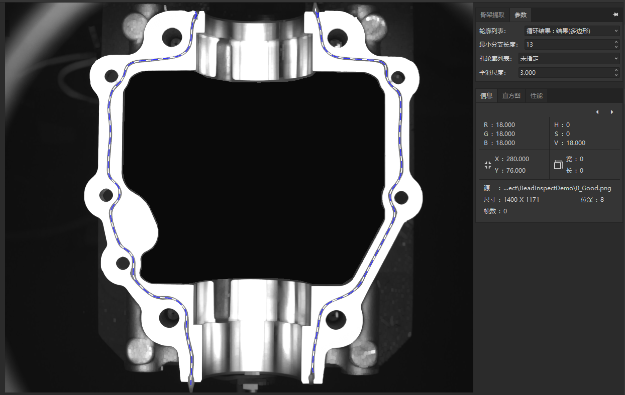

3、使用骨架提取算法提取骨架

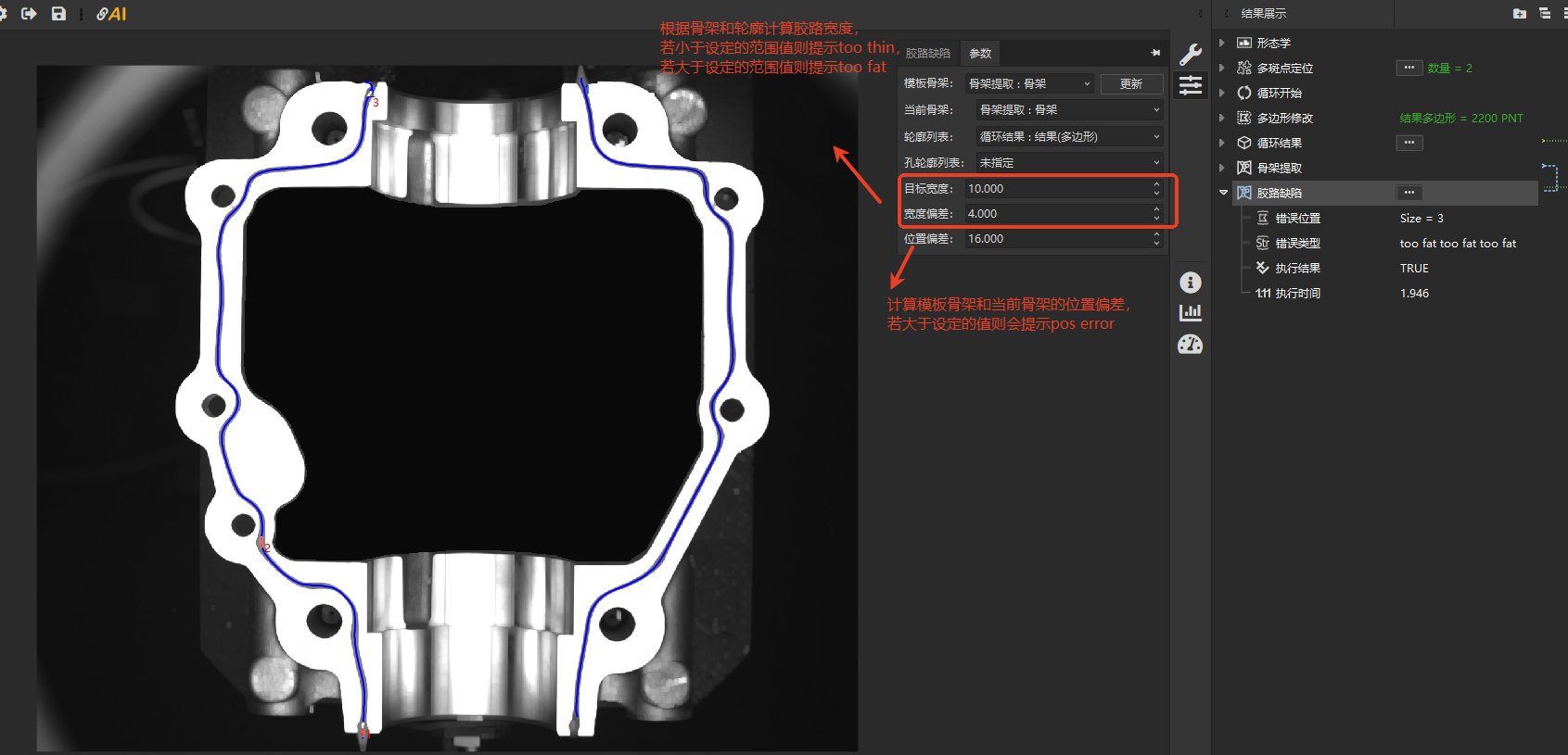

4、使用胶路缺陷定位胶路上的缺陷
