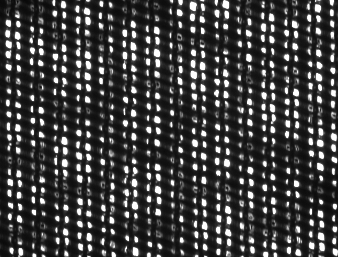

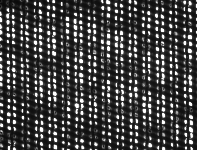

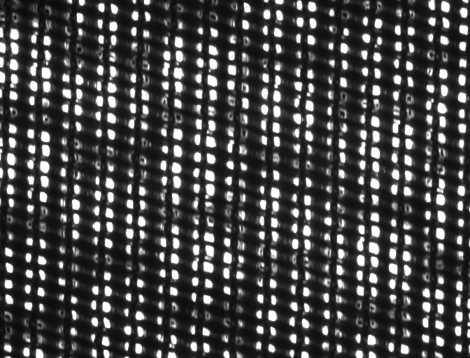

目标:
识别横向的纬线和水平方向的夹角,测量竖直的经线之间的平均间距
原图:

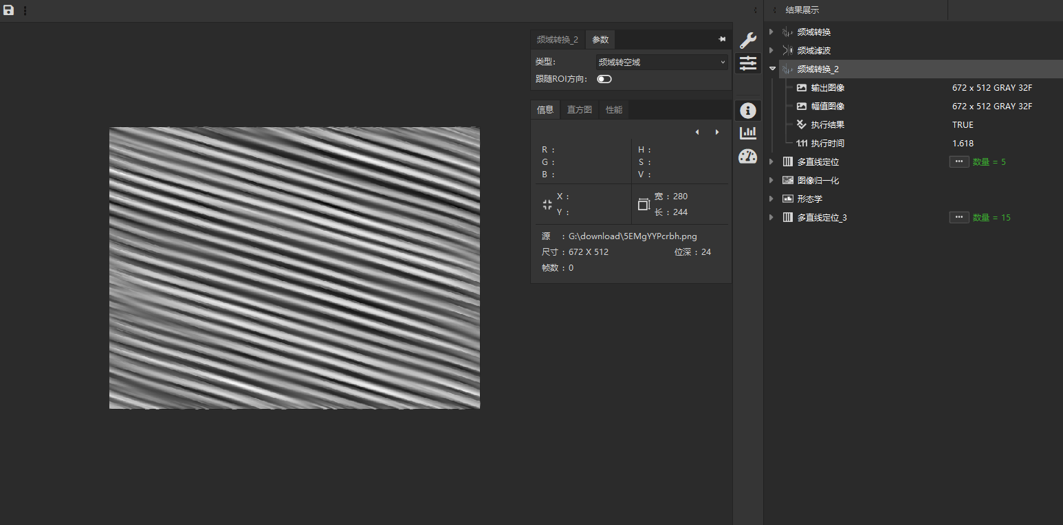

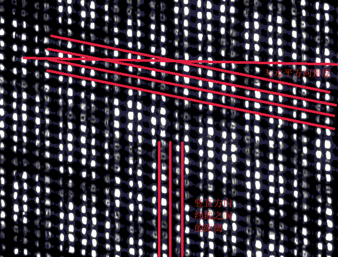

定位横线与水平方向的夹角:

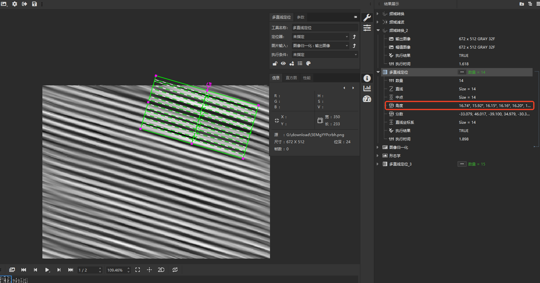

1、利用频域转换+频域滤波(定向带通滤波)提取横线
2、使用多直线定位进行定位,多直线定位输出的角度即为横线与水平方向的夹角,约为16°
定位竖线与间距:

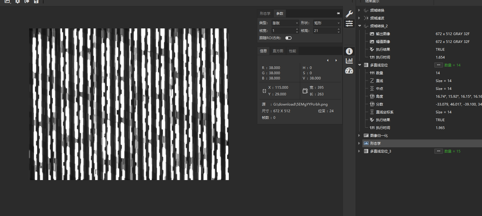

1、使用形态学进行竖直方向的膨胀,效果如下

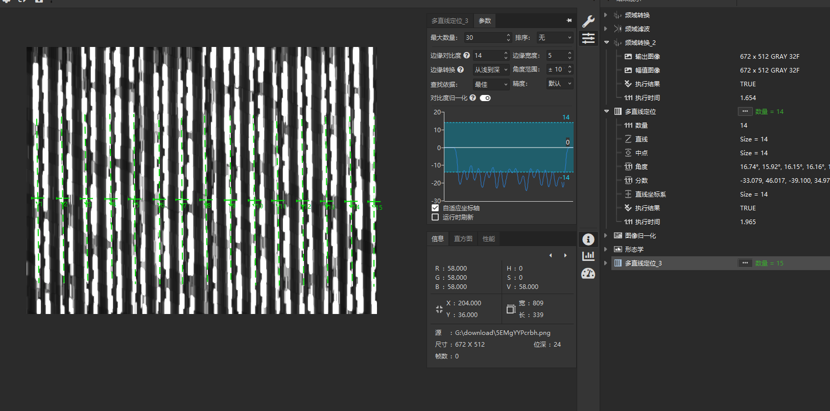

2、在此基础上定位竖线

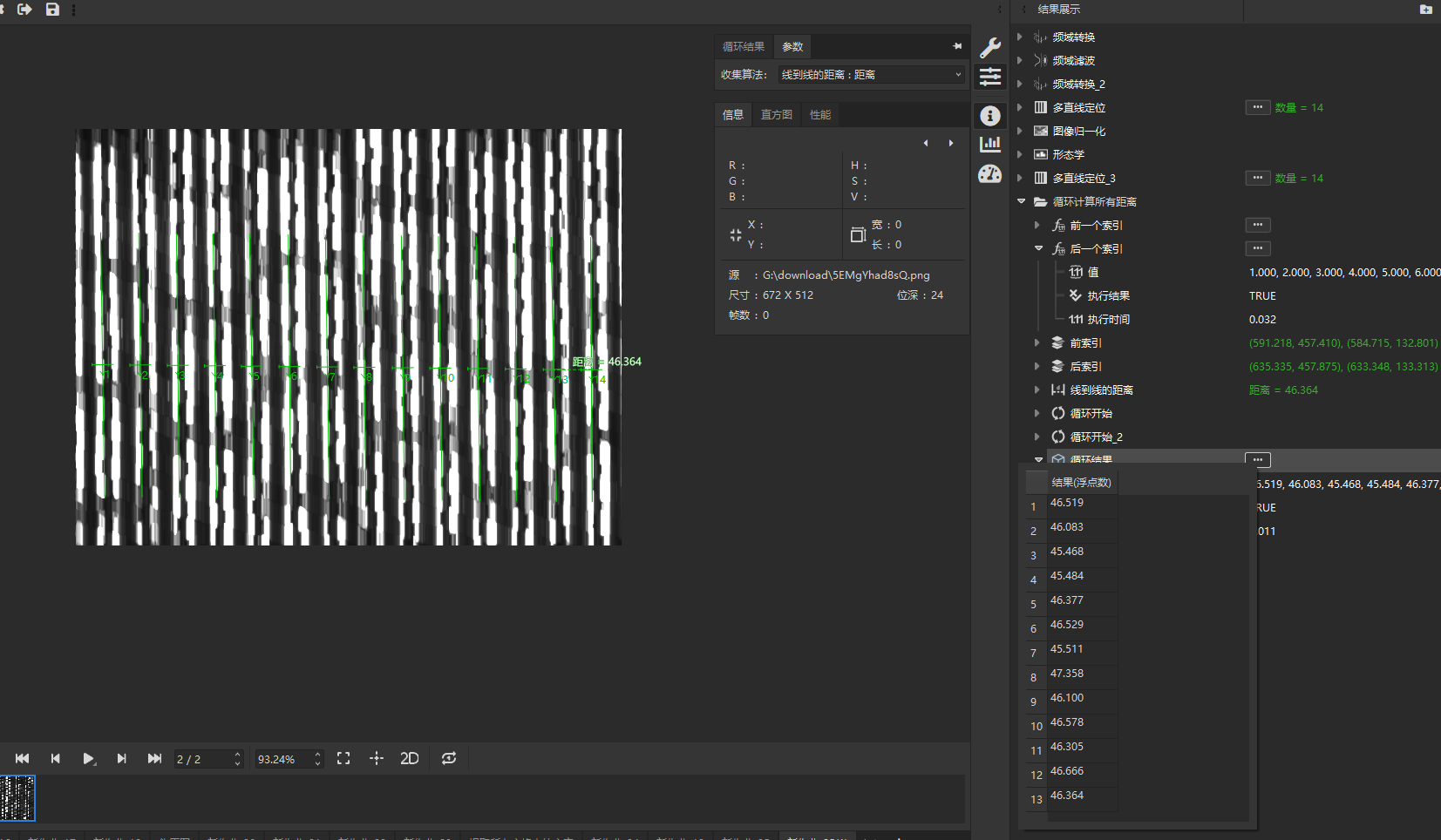

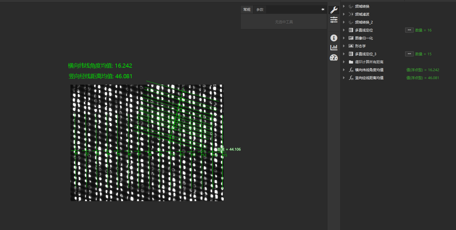

3、使用循环工具计算直线间的间距
4、最终结果如下:
task:3.8.81版本经纬线.task
