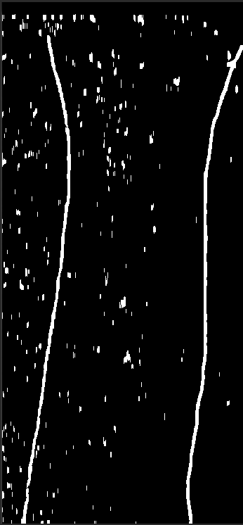

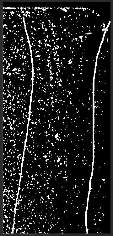

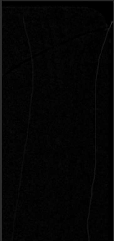

1、添加形态学-高帽,让白色缺陷和背景区分更明显一点
2、添加单阈值,图片输入为形态学的输出图像
3、再添加形态学-膨胀,图片输入为单阈值的输出图像,将断开的缺陷连接起来
4、再添加形态学-开操作,去除边缘毛刺
5、添加多斑点定位,图片输入为第三个形态学的输出图像,编辑斑点后检出
新作业_2.task

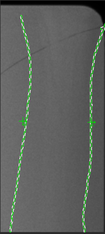

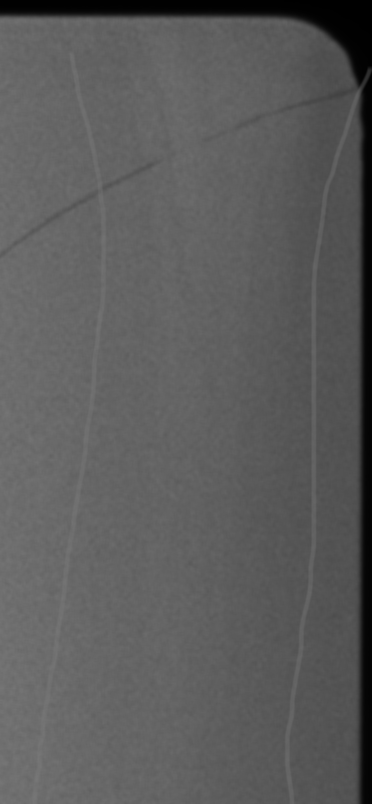

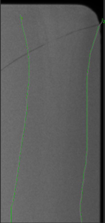

非常适合用灵闪的裂纹划痕检测工具来检出这种很弱的缺陷。

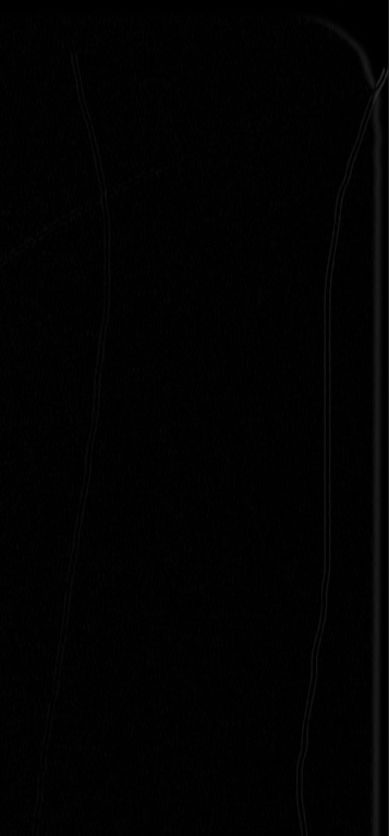

1.为了消除光照不均的影响,使用边缘增强来让“对比度掌握话事权”
2.调整裂纹划痕工具的参数,过滤能量比较大的边缘部分,为了避免检出一个缺陷的左右两边,需要将最大缺陷宽度调大!
灵闪版本3.9.7金属表面的白色缺陷.task
