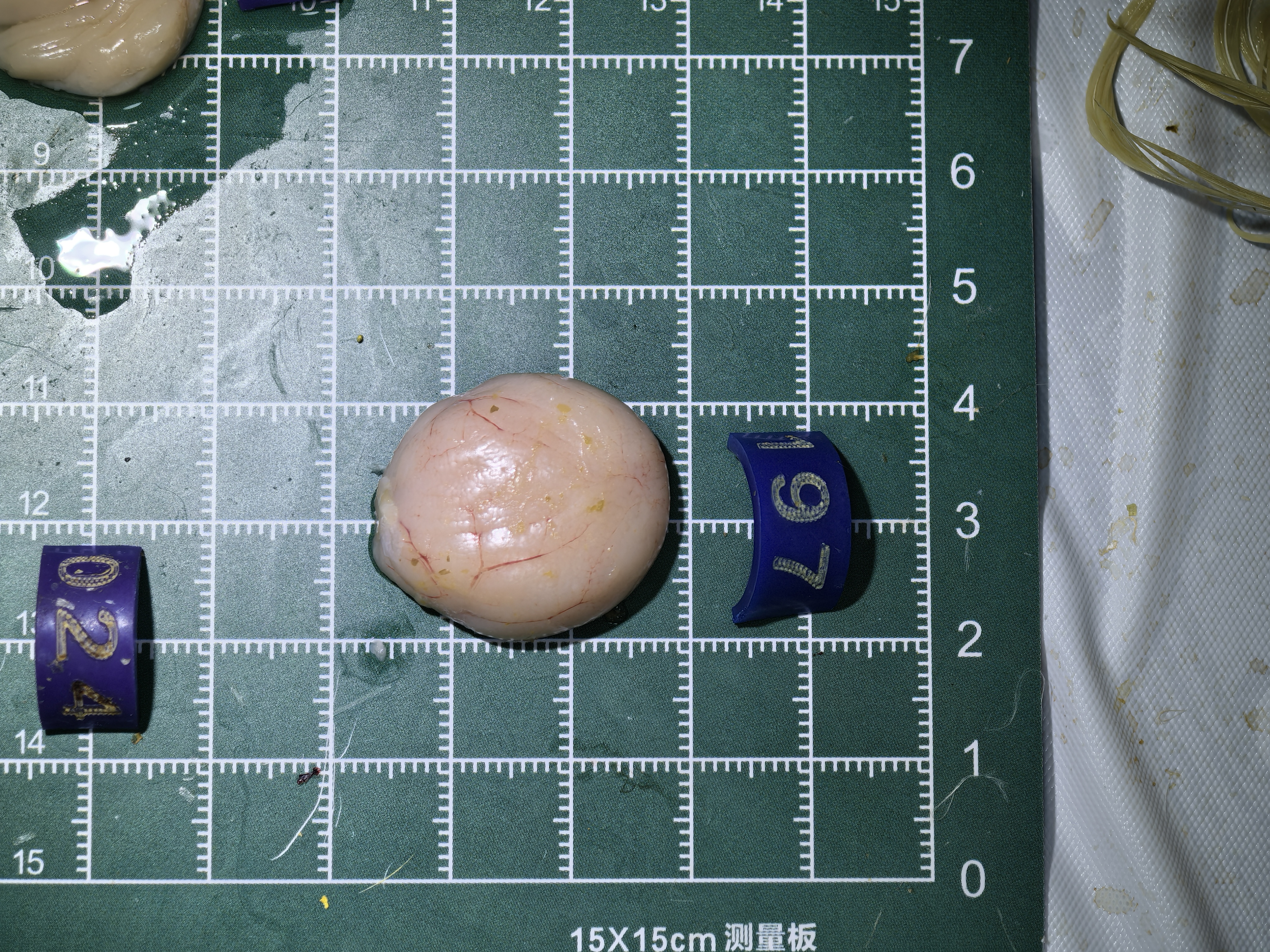

有大量相同模式的图片需要批处理,用于测量中央组织所占面积

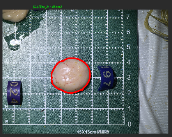

一、图片分析

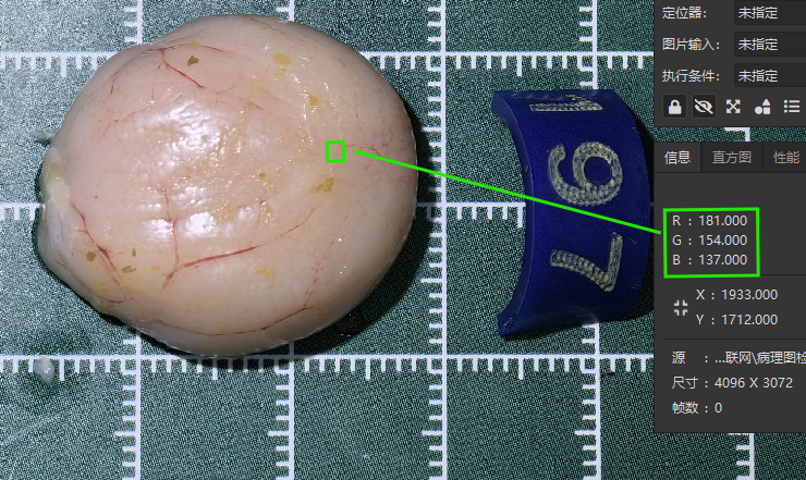

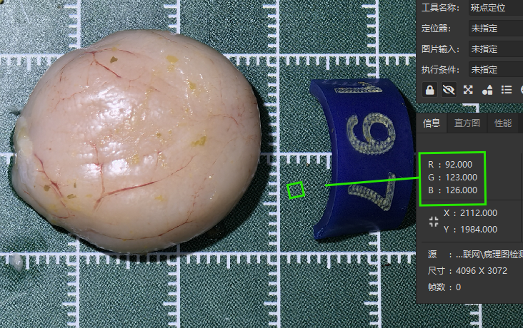

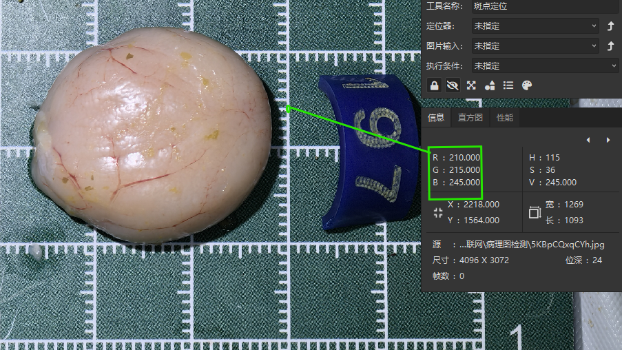

组织颜色为粉色、红色、黄色,背景为白色背景卡尺(红框)、绿色背板(绿框);
绿色背景RGB大致分布
卡尺背景RGB大致分布
组织RGB分布
初步分析结论:组织的B通道数值小于G通道,背景的B通道数值大于G通道;

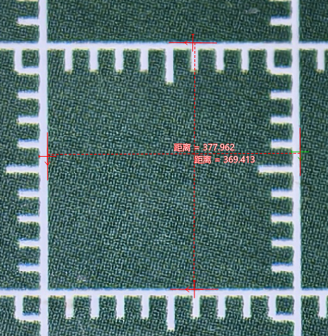

二、像素当量计算
计算单格像素距离,反推单像素尺寸代表的物理距离:

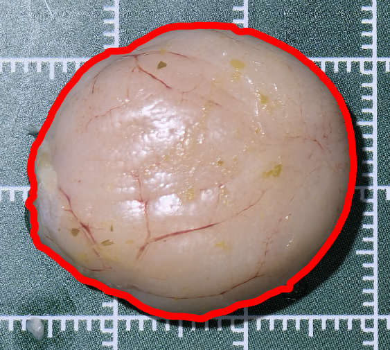

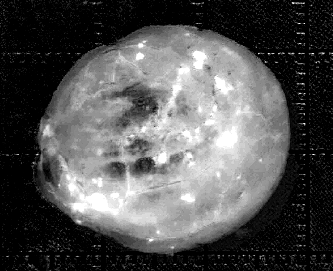

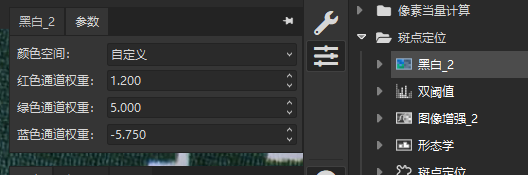

三、图像预处理与组织斑点定位
黑白 + 双阈值 + 中值滤波 + 形态学开操作
关键参数:
最终效果

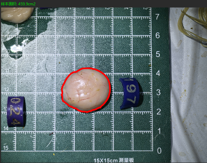

四、面积计算
五、问题与建议
问题:
1、打光方案有待优化,初步看来仅仅在图像左上角使用面光成像,导致组织右下角有阴影存在,
2、光源无漫射板,组织纹理存在高亮点
建议:
1、使用环形光或多根条光组合打光方案;
2、光源需增加漫射板;

好的谢谢,面积计算有点问题以外,很好的思路,我看看其他图片能不能复用
对,面积应该是4.599mm2
你说的中央组织具体是指那块区域?可以框一下

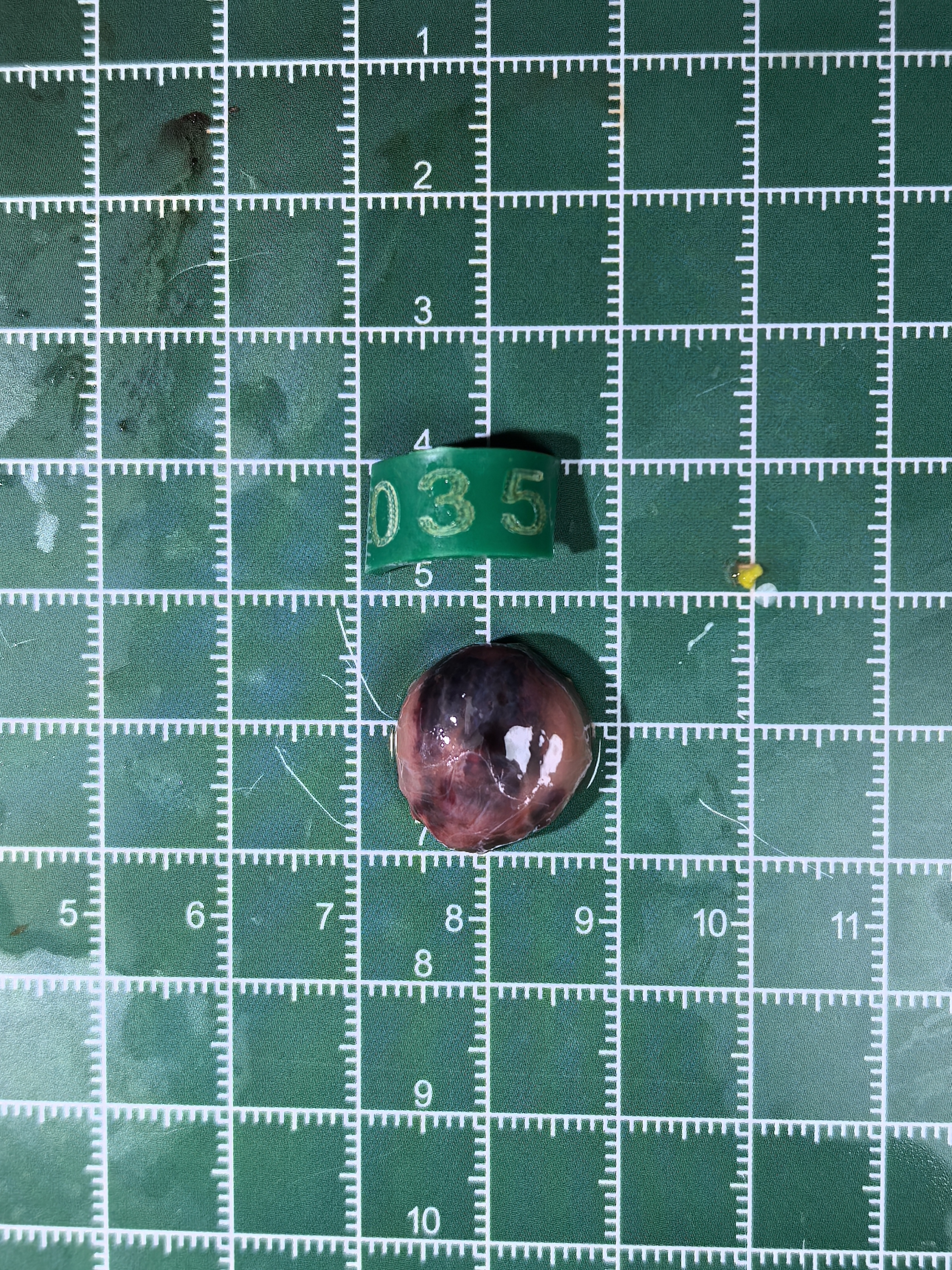

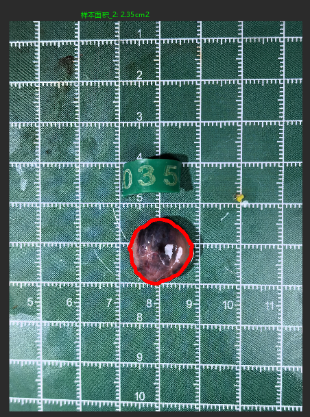

IMG_20260407_142337
这是一张病变组织的图片,可以明显看到大小不同,可以复用方法批处理吗
看起来是肉粉色的?然后你目前的光照可以保持稳定吗?你想大批量复用,需要拍摄环境和光照都一致才行
