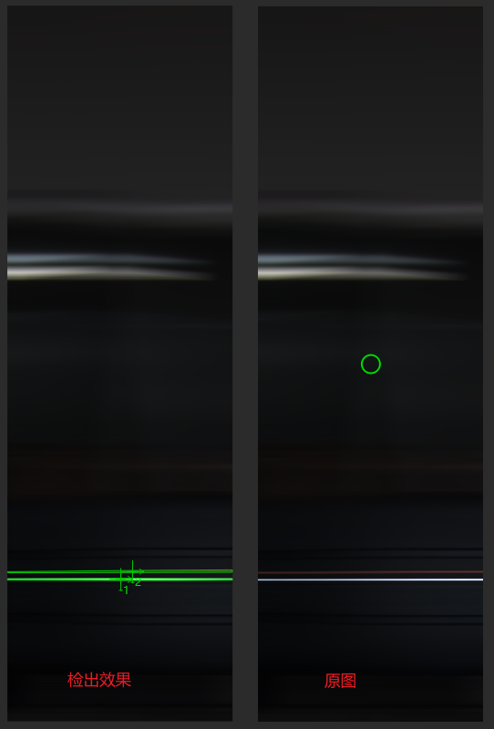

传统算法找到图上的白色、蓝色、红色细线
Viewed 164

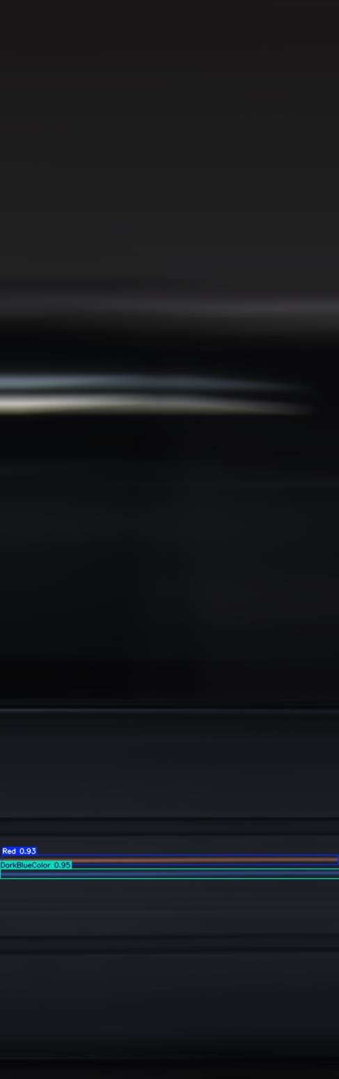

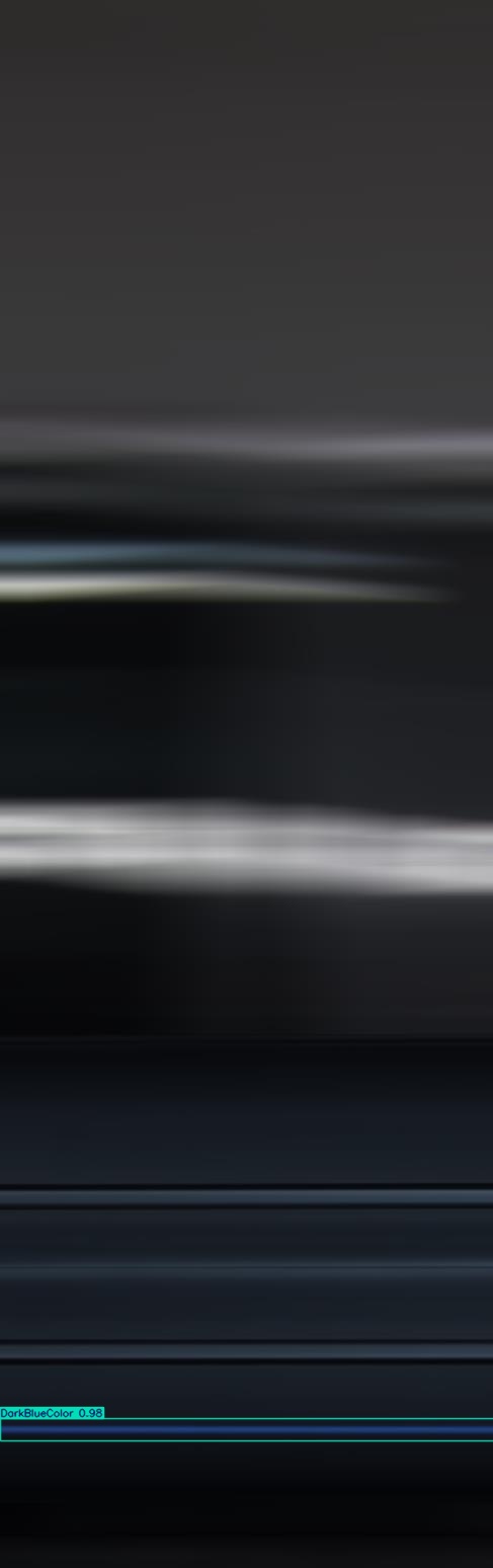

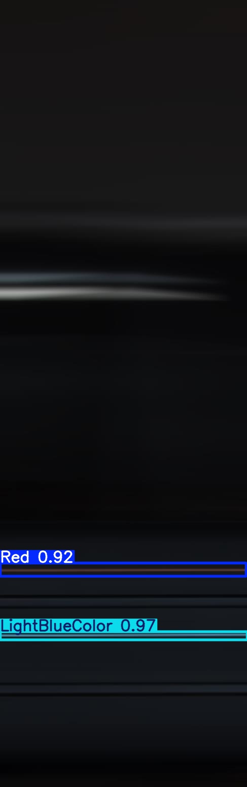

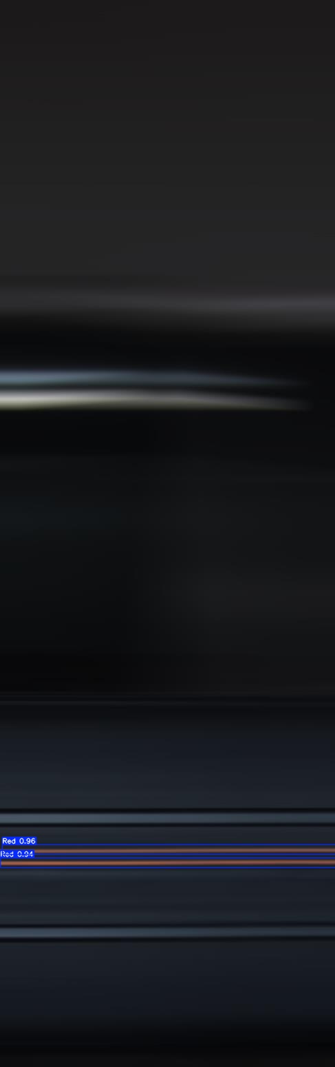

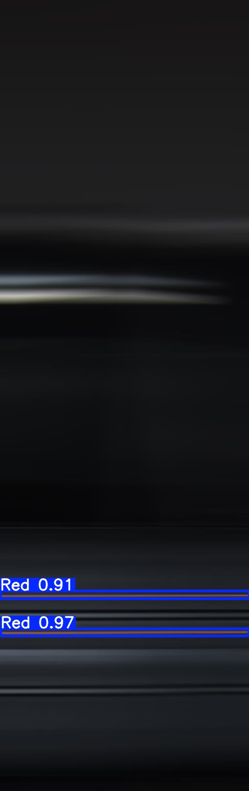

目前用yolov26能做到99.5%的准确率;
尝试传统算法halcon目前结果不够稳定,想试试灵闪能否能稳定检出。
以下是深度学习检出效果。
微信图片_20260508143056_22_245.jpg微信图片_20260508143115_23_245.jpg微信图片_20260508144611_37_245.jpg微信图片_20260508144716_38_245.jpg微信图片_20260508144754_39_245.jpg

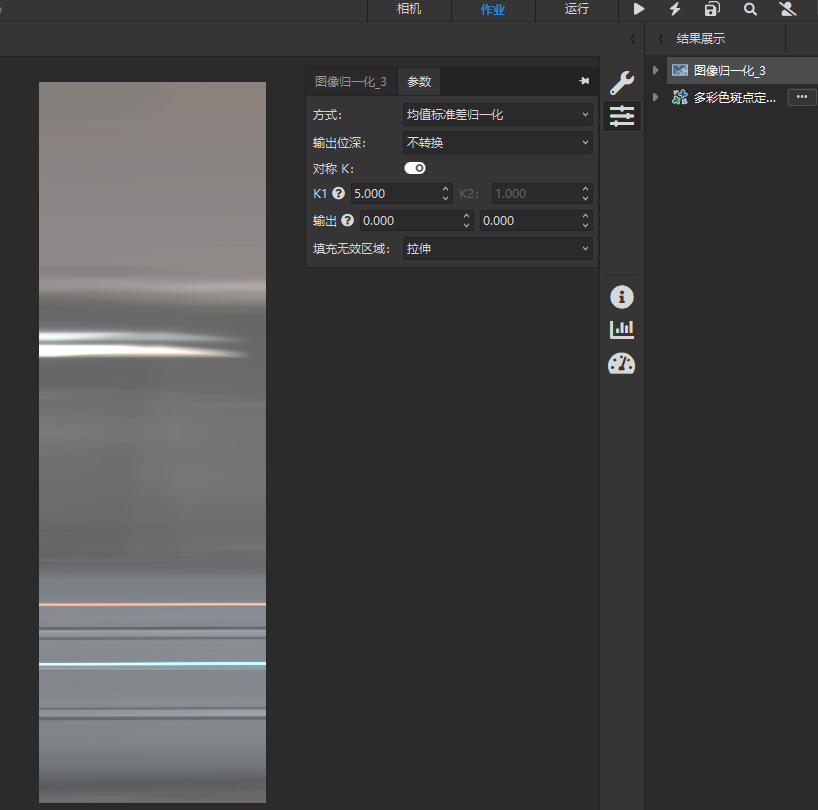

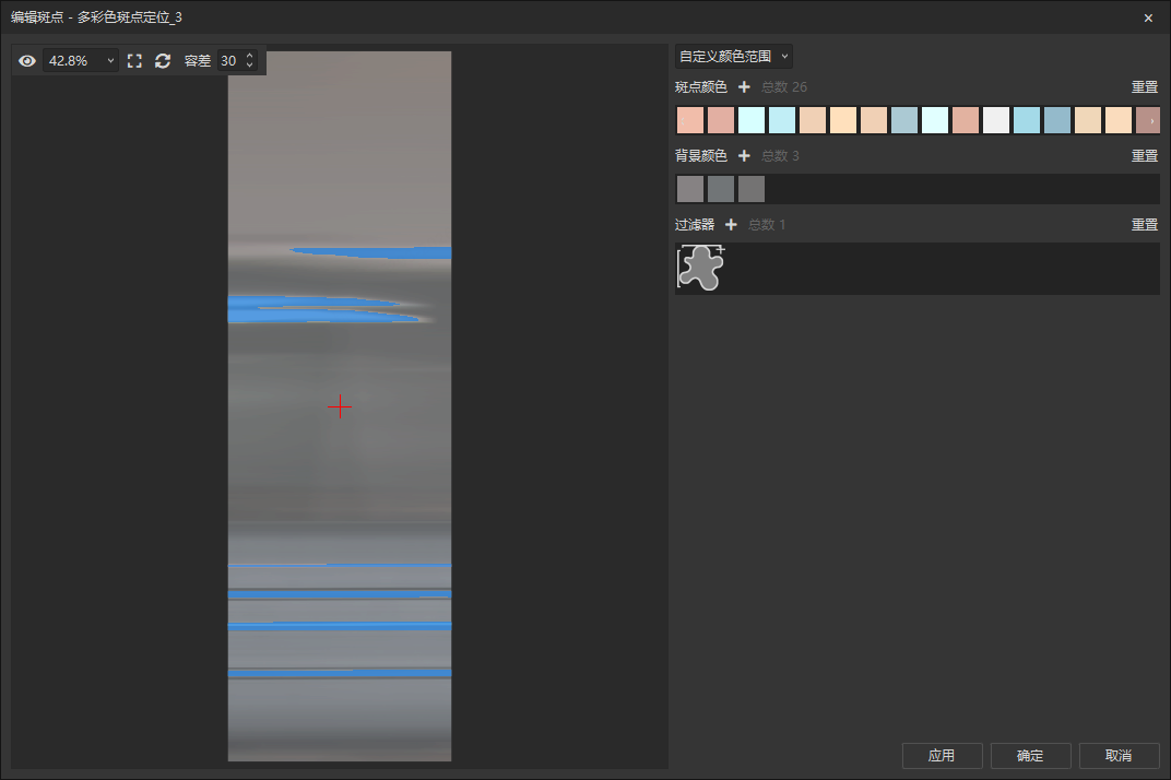

1、添加图像归一化工具,对图片进行前处理
2、添加多彩色斑点工具,将需要检出的斑点颜色加入设置
3、在多彩色斑点工具中添加过滤器,对检出结果进行过滤,只保留目标检出结果
