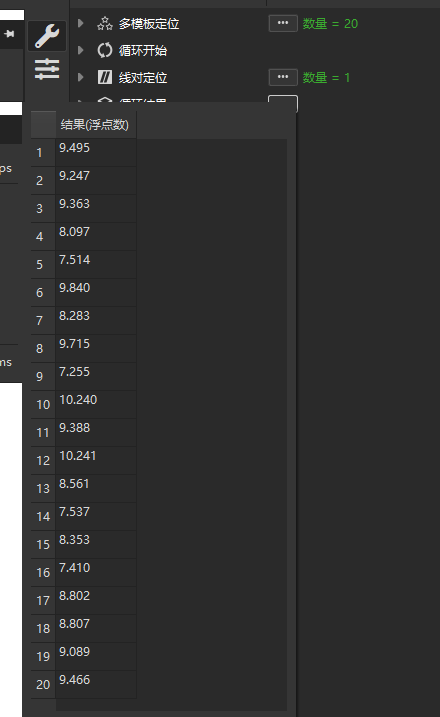

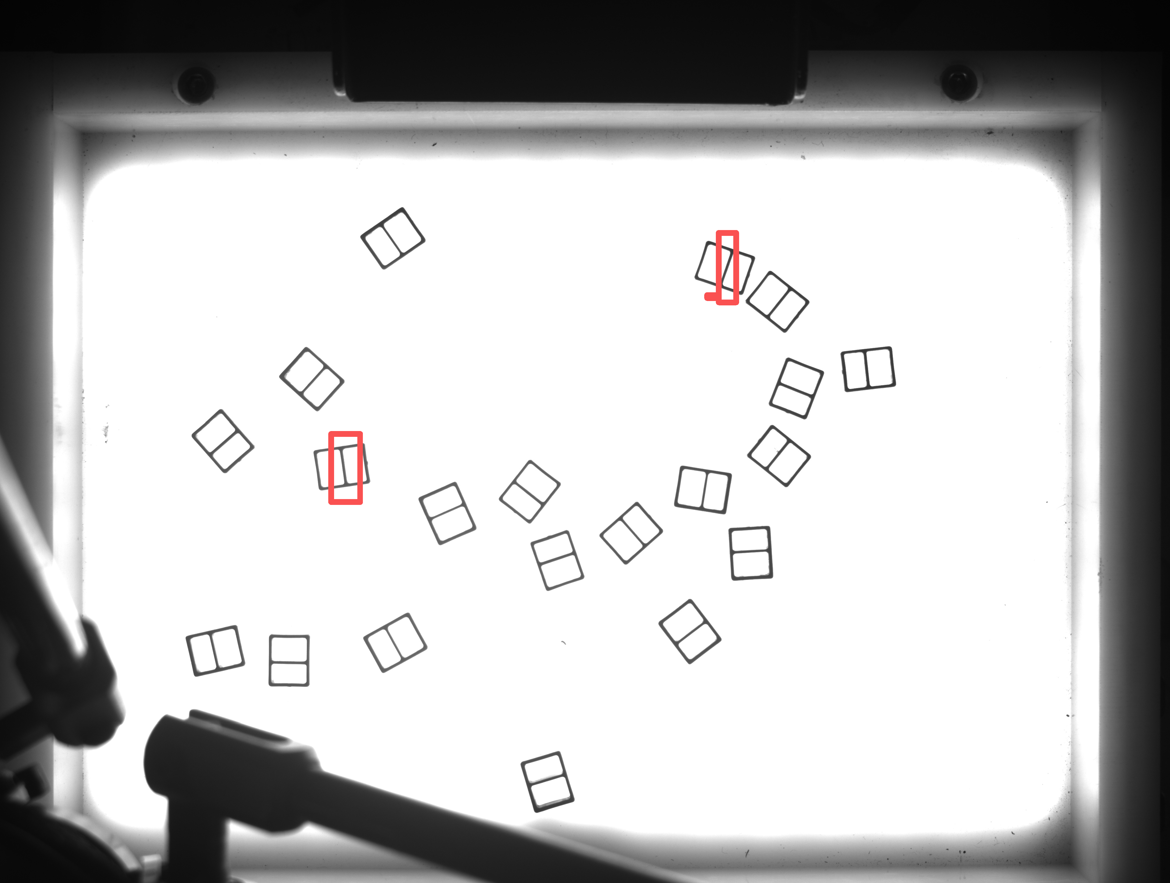

定位矩形中间的横线宽度,有什么办法呢
大饼土博 425
Created Jul 20
Viewed 95
测量
思路: 模版定位 -> 循环线对定位 -> 收集距离
测距.task(灵闪3.9.12版本)
结果:
you.linyuan81
