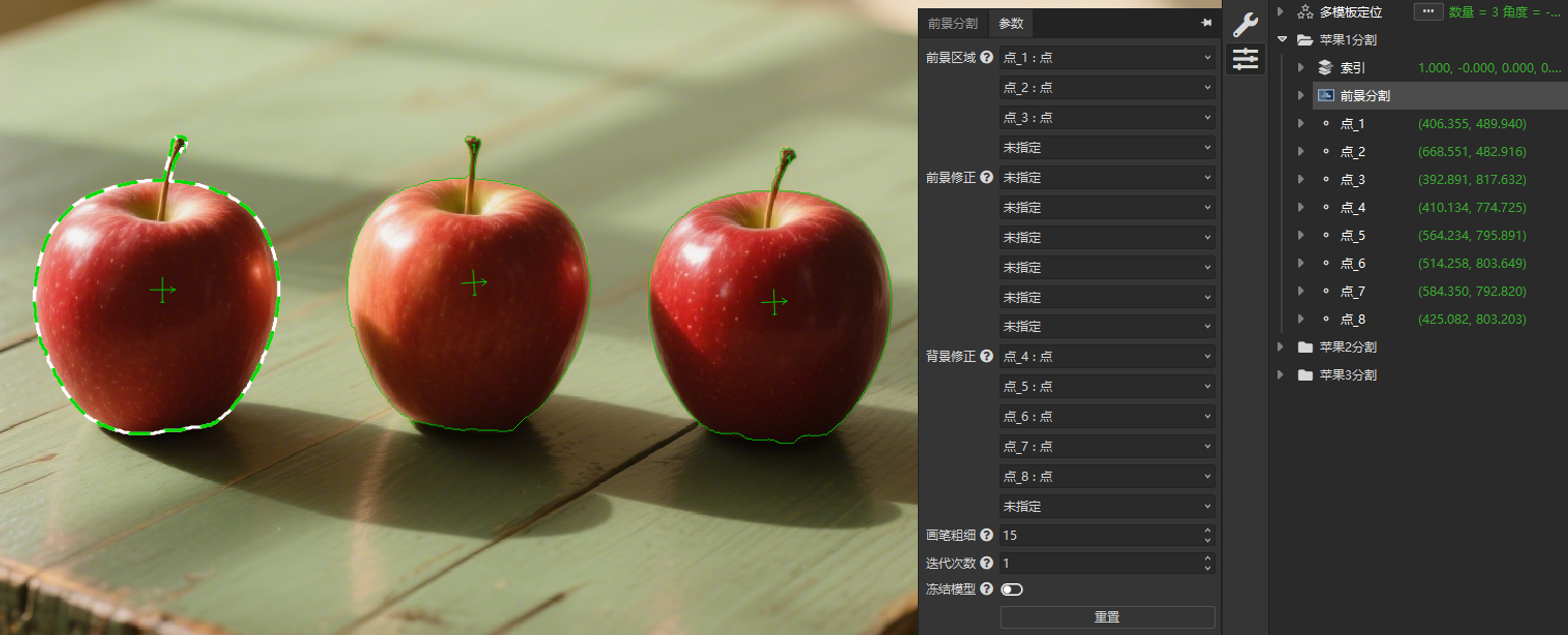

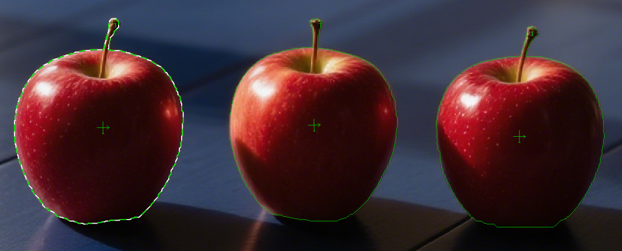

主要思路是首先用多模板定位得到每张图片中三个评估的位置,然后用索引工具提取出每个苹果的粗略位置以供前景分割工具以及修正点使用。
点1到点3是给前景分割工具提供前景区域,点4到点8给前景分割工具提供修正背景的参考区域。
需要调整的内容:
1.通过略微移动点4到点8的位置以优化分割效果;
2.全局只需要调整一个参数“画笔粗细”,它是以上述1中的点为圆心,以画笔粗细为半径,区域内所有点都会参与分割效果修正;
配置工具时只需要做好一个苹果的分割,后续灵闪优秀的复制功能将节省非常多的时间。
