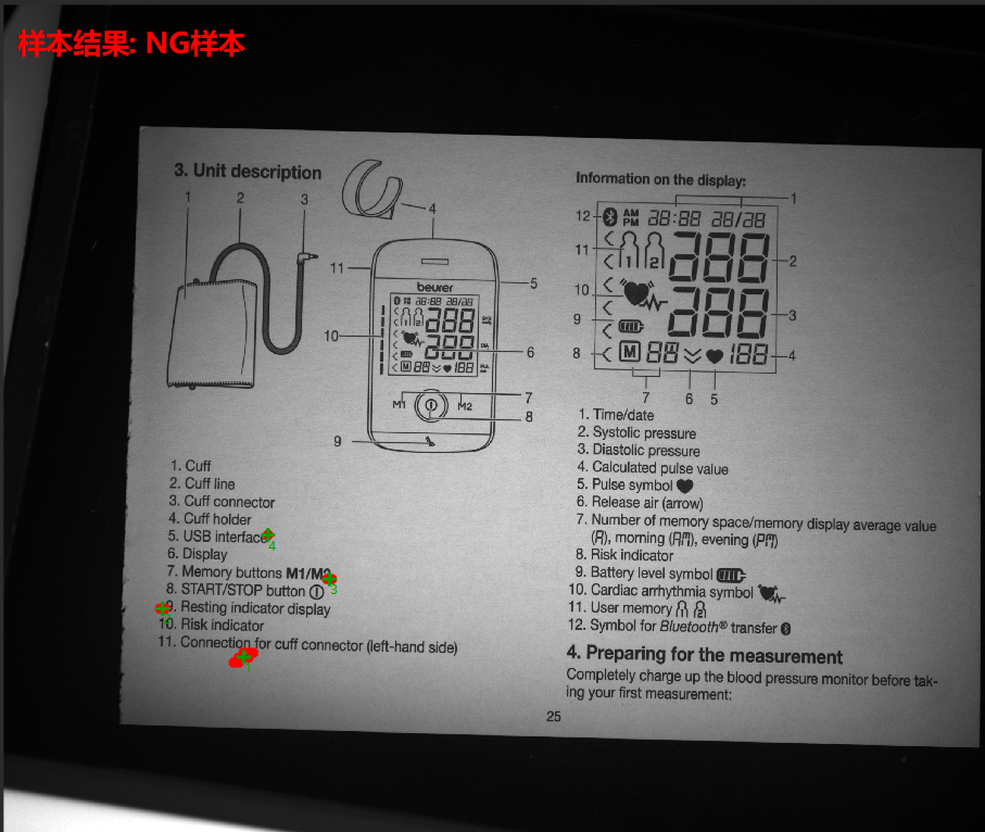

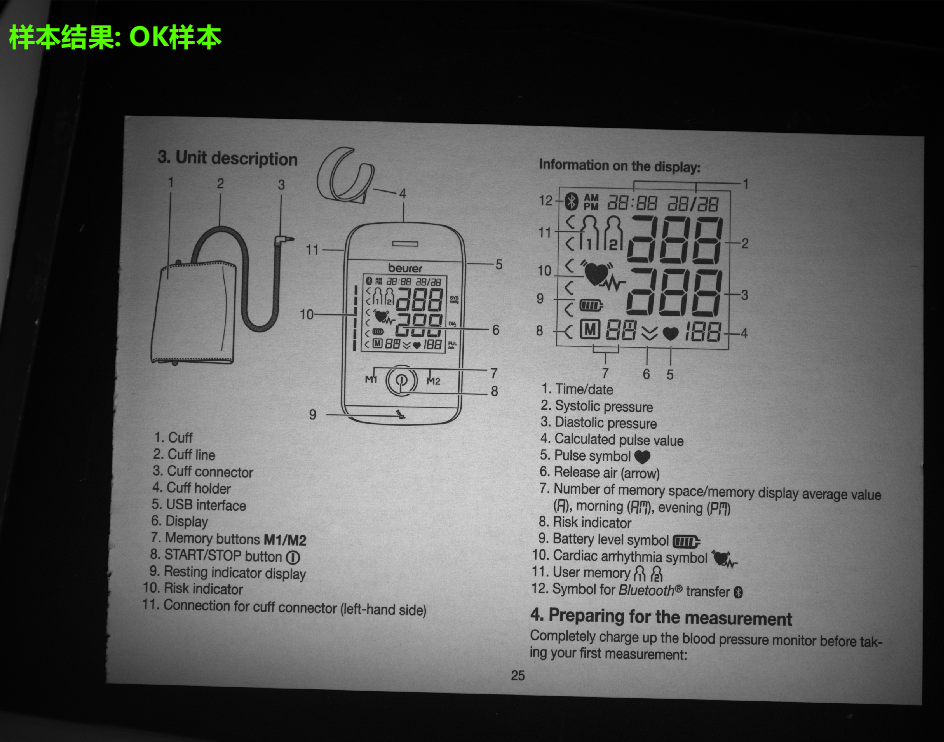

前段时间有个同事问到比较工具的用法,贴一个配好的比较工具的应用样例
正样本
负样本

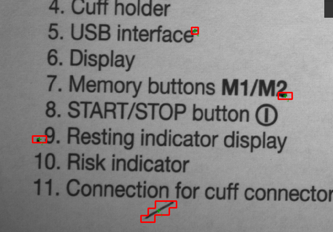

结果放大图
