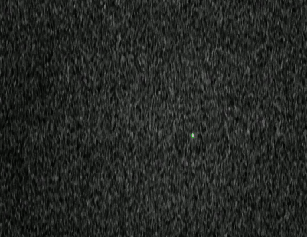

原图:

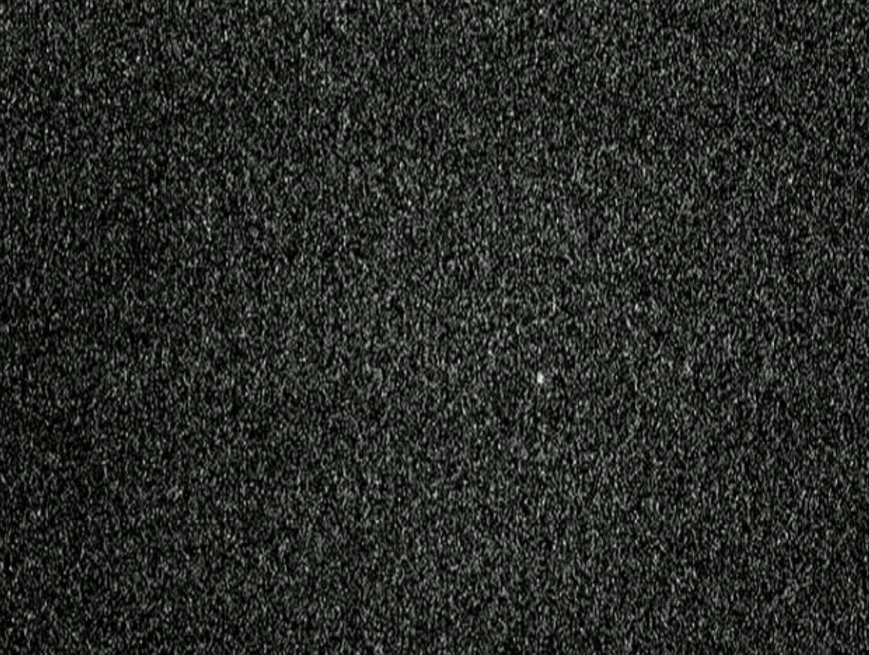

要找的目标:
大家发挥想象力,看有多少种不同的方法可以在这个图里找到这个点。

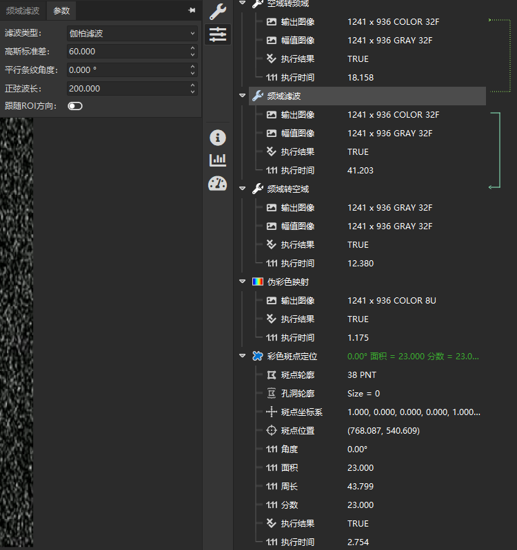

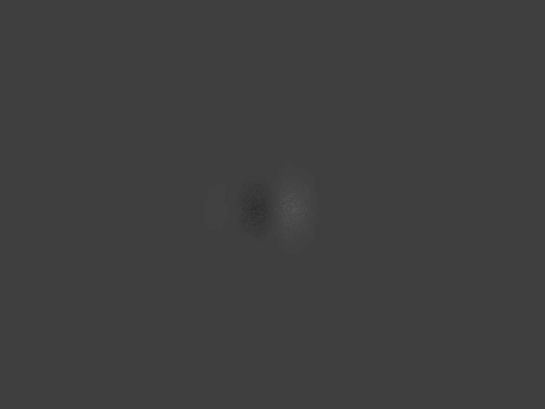

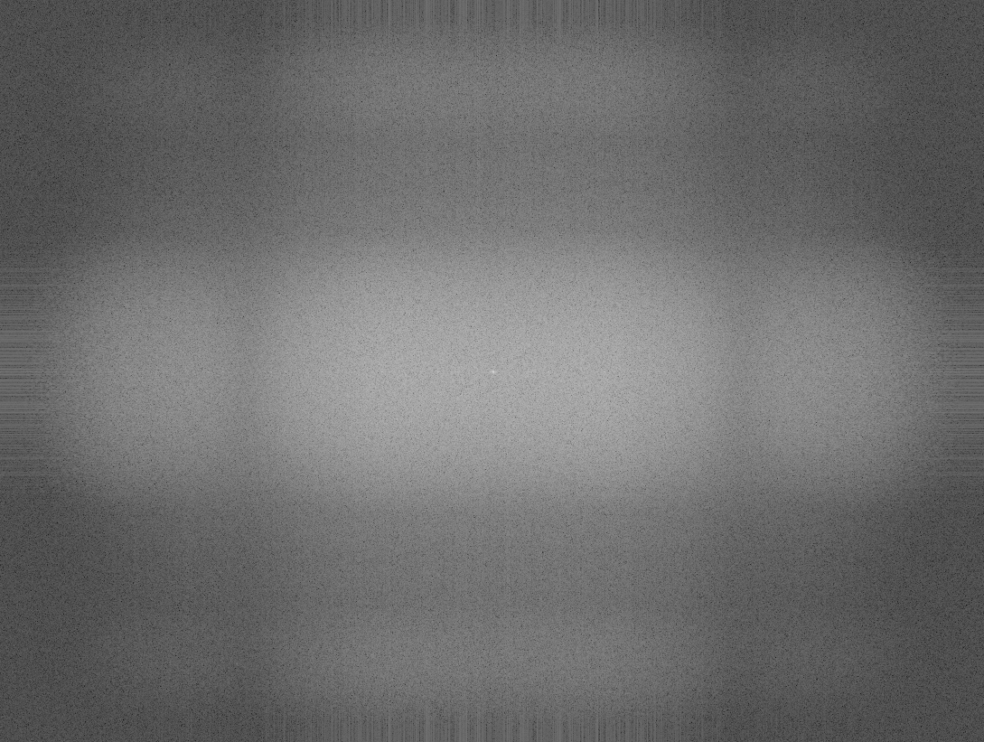

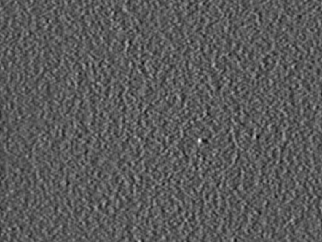

给大家介绍一下频率滤波:
1.将原图转换到频域
2.在频域添加伽柏滤波器,滤波之后的频域长下面这样
3.将滤波之后的频域转回空域
滤波之前长这样

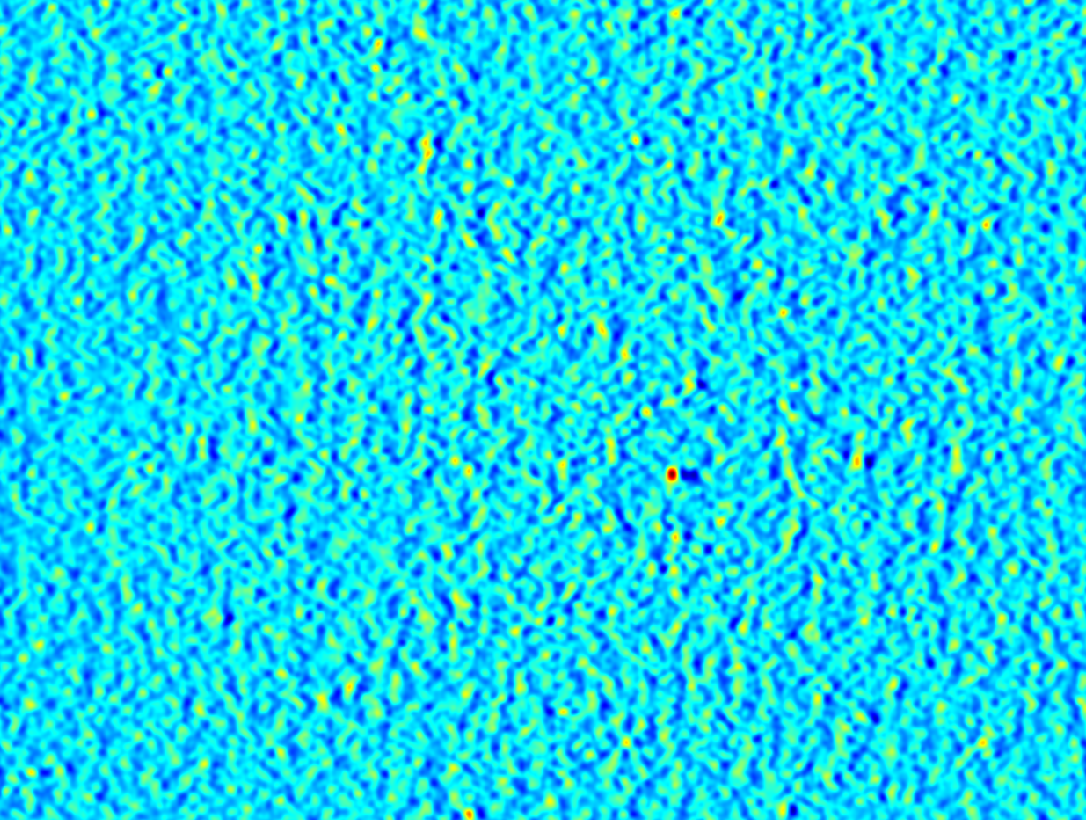

4.由于转回空域之后的图像变成了浮点类型,下面通过伪彩色映射,可以明显的看到缺陷位置
5.做一个彩色斑点定位即可获得缺陷位置
灵闪版本:3.8.66.1噪声背景目标点识别.zip
为啥要用伽柏滤波?啥原理
相比本工具中普通的低通、高通、带通、带阻这四个字面上就更易于理解的的滤波器,伽柏滤波器提供了更多的滤波维度:它能够在图像(或信号)的特定位置,提取出特定方向的纹理和频率信息。
纹理分析与特征提取​​是伽柏滤波器最经典的应用。不同的纹理具有不同的方向和频率特性。常用在纹理分类(如区分木材、织物、沙石)、缺陷检测(如检测织物上的疵点)上。具体原理如果感兴趣的话可以问下AI得到。

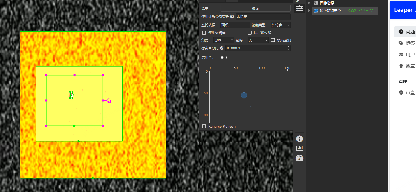

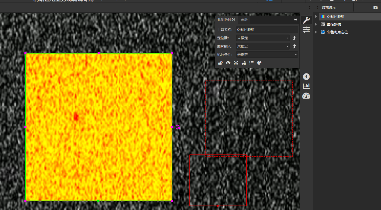

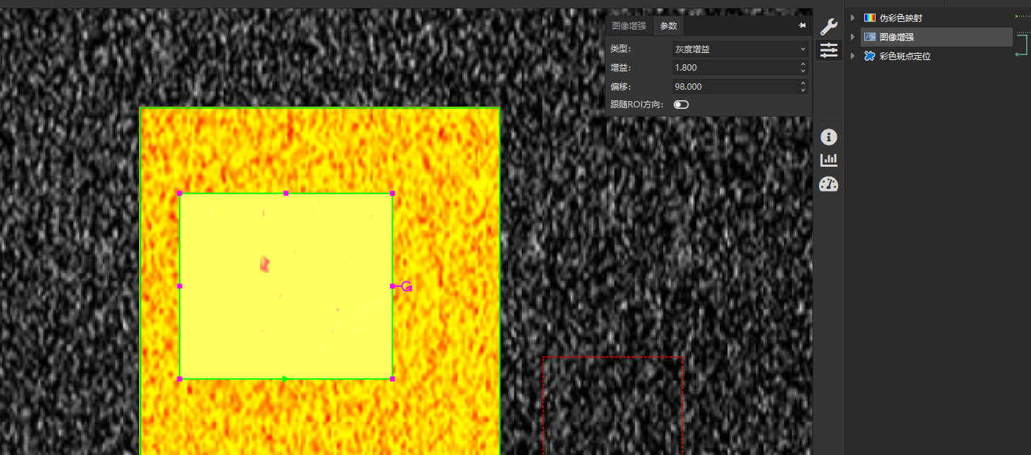

1,先使用伪彩色映射
2,使用图像增强,图片输入为伪彩色映射的输出图片
3,图像增强类型设置为灰度增益,参数如下:
4,使用斑点定位
优点:极大可能的去除了噪音,并且还保留了目标点的形状

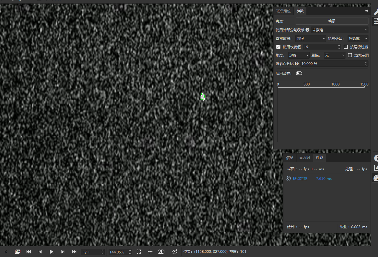

第一种:直接用斑点定位,看一下效果图
斑点111.task

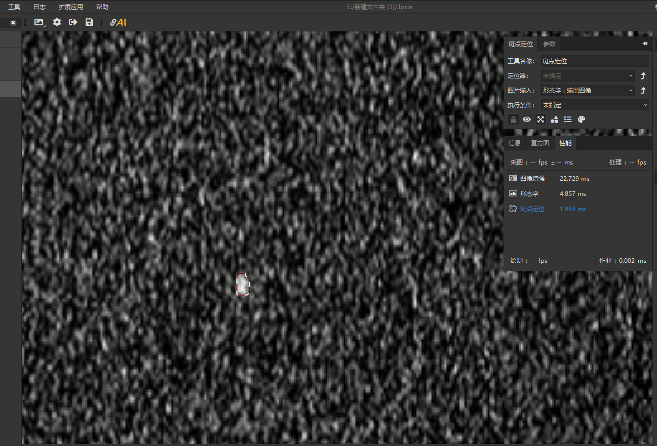

第二种:先做图像处理,再基于处理后的图像用斑点定位看一下效果(思路就是先把其他的先模糊掉,然后再找到最亮的这个点)以下这两个task用的工具类型不一样,但最终显示效果差不多,中间的图像处理结果如图所示
斑点123.task
斑点222.task

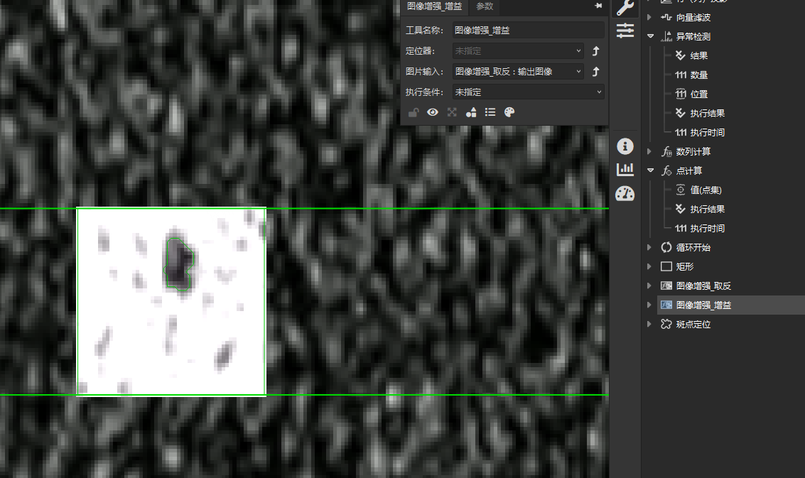

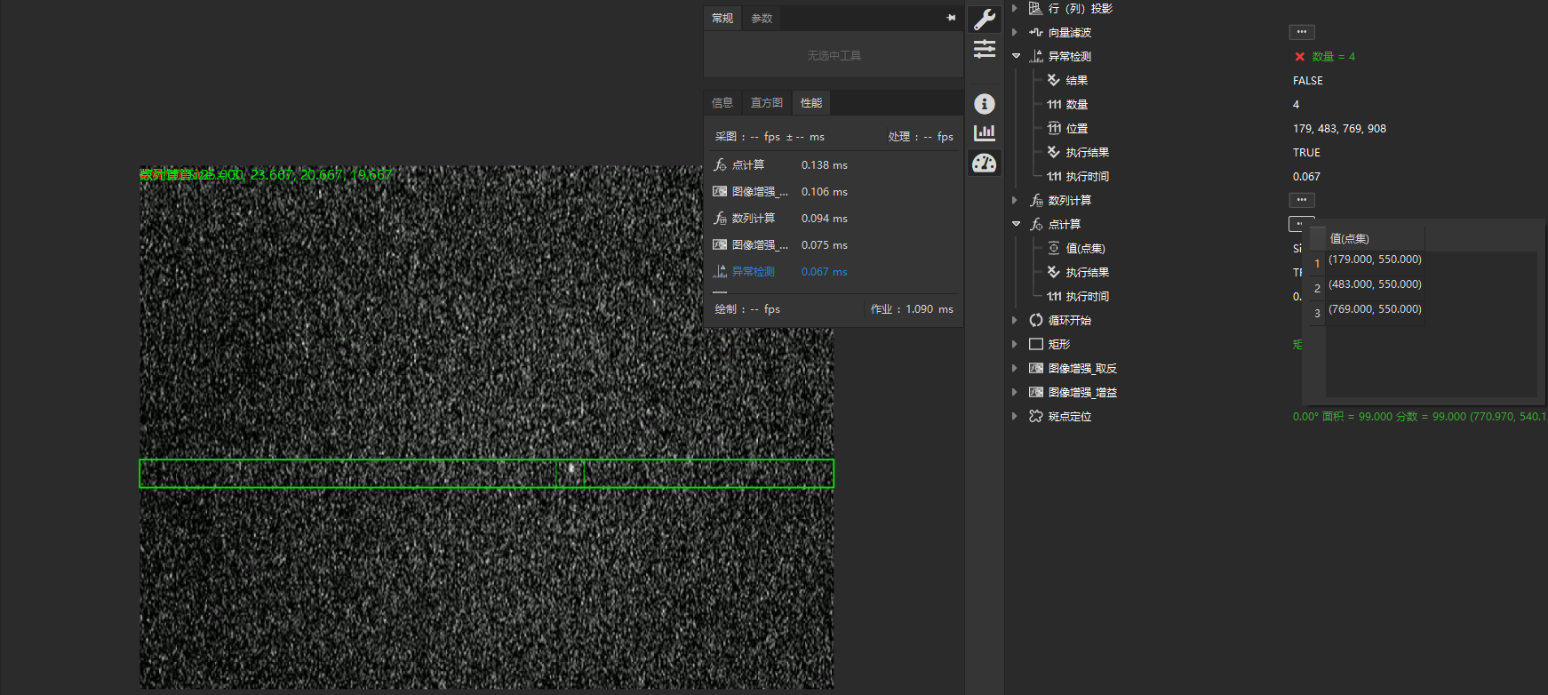

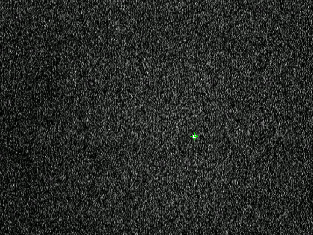

1.通过行列投影的y方向投影,找到异常点,并构建异常点集合(此处展示,忽略了最后一个点)
2.通过取反+增益,去掉背景噪点
3.斑点定位拿到目标点
4.对循环结果的斑点面积排序输出最大面积的索引下标
