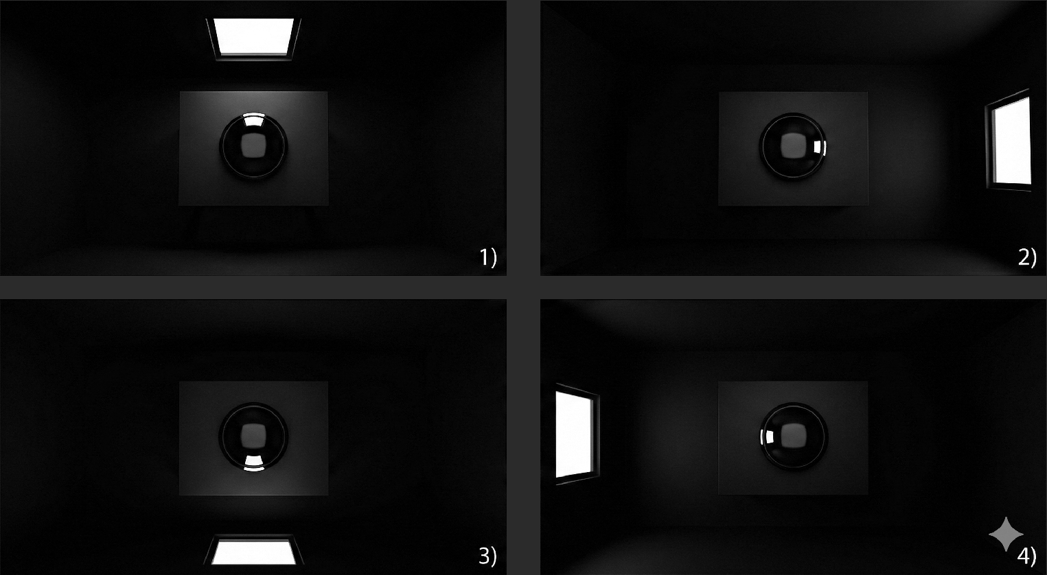

输入图片如下所示,是四张组合在一起的子图。拍摄的内容是桌子上的一个黑色且表面光滑的扁球状物体,放在一个有4扇窗的无灯光房间里。每次只打开一扇窗,拍摄4张照片。
图1:输入的原图
我想把原图分拆成4个图之后,做最小值运算,得到消高光之后的结果。

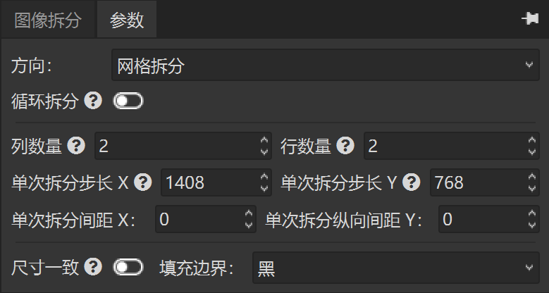

这里就会用到图像拆分工具的网格拆分功能。我配置的工具参数如下
图2:网格拆分工具参数截图
参数设置说明:
  • 列数量和行数量:输入的原图中的子图显然是以2*2形式矩阵排列的,所以这两个参数应设置为2。
  • 单次拆分步长X:这个参数表示从原图拆分出一个子图时,子图的列数,由于输入的原图是2816 X 1536的尺寸,子图的宽度大致(忽略中间的白色空白区域的话)是原图的一半,也就是1408,所以这个参数就设置为了1408。
  • 单次拆分步长Y:这个参数表示从原图拆分出一个子图时,子图的行数,可设置为原图高度的一半,也就是763。

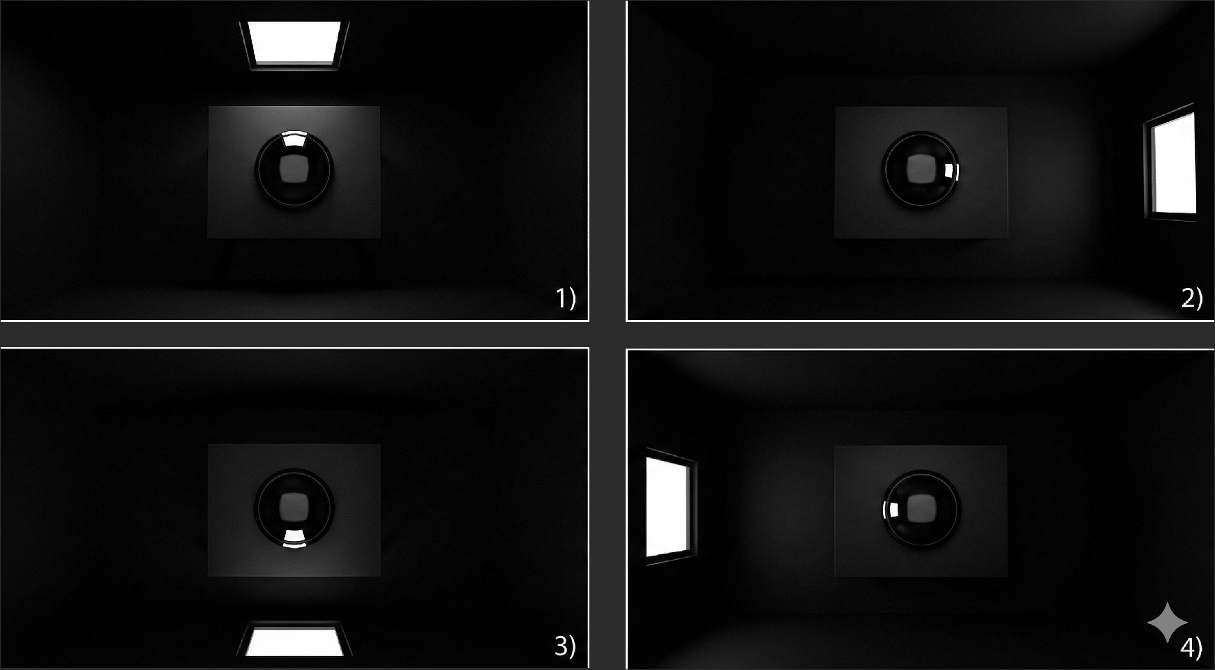

如果按照以上参数设置,拆分出来的4个子图如下。
图3:拆分出来的4个子图
可以看出虽然子图成功拆出来了,但子图中有白色边框,这是符合预期的,因为原图中也可以看到四个子图之间是有白色间隙的。

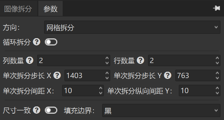

通过在原图上直接测量白色间隙的宽度可知,白色间隙的宽度是10像素。由此,为了消除子图中的白色间隙,可以修改拆分工具的参数如下:
图4:可消除白色间隙的网格拆分工具参数截图
针对白色间隙的消除,主要修改的参数是:
  • 单次拆分间距X和Y:这两个参数表示相邻两个子图之间要跳过的像素数量,所以可以直接设置成白色间隙的像素宽度,也就是10。
  • 单次拆分步长X和Y:由于白色间隙是要消除的,不属于子图,所以这两个参数各自都要减去白色间隙的一半,也就是5,由此得到1403和763,基于单次拆分间距来修改拆分步长这一步是容易遗漏的地方,需要特别注意。
按照以上新参数设置,拆分出来的4个子图如下
图5:消除白色间隙后拆分出来的4个子图
可以看出4个子图中已经没有任何白色间隙的存在了。

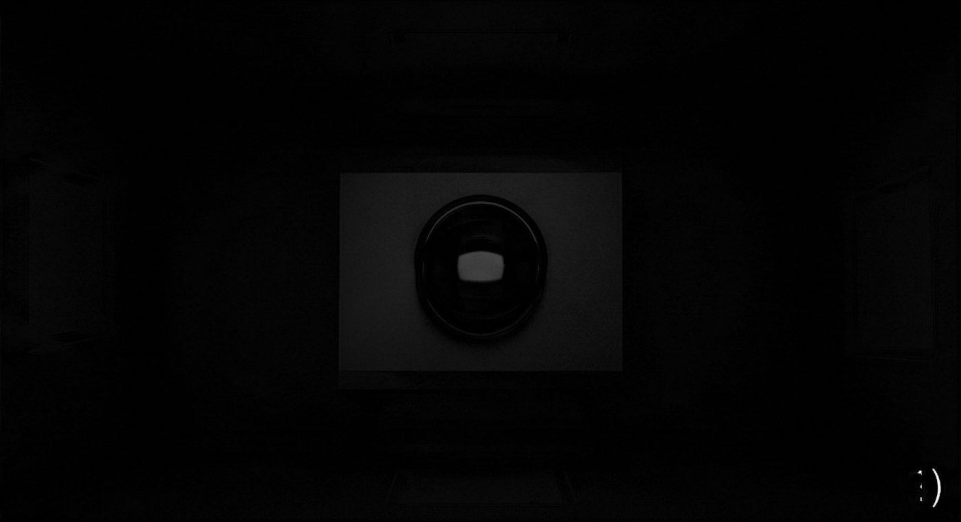

现在,终于可以开始配置图像运算工具了。我们依次配置3个图像运算工具,将4个子图串起来求最小值,最终得到下图
图8:4个子图的初始最小值结果
看起来结果似乎不完全对,图片中心的扁球状物体,变成了椭圆形,但4个子图中都是圆形的。

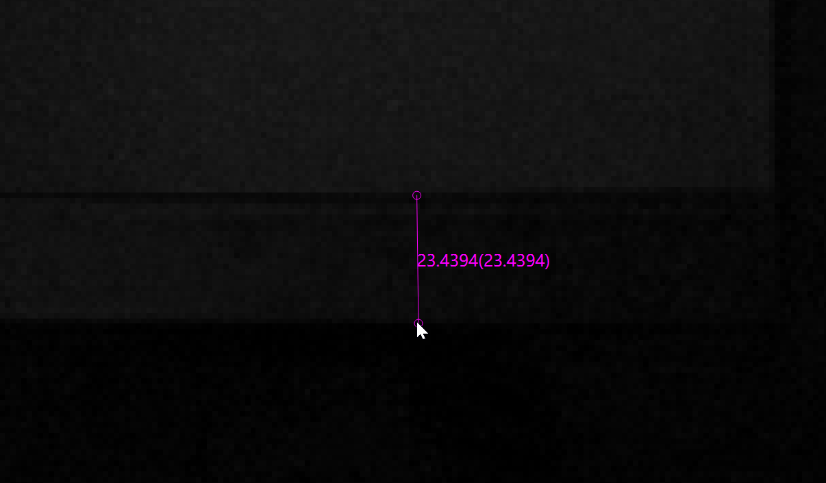

我们使用鼠标中键在画布上测量一下桌面异常区域的像素高度,可知大约23像素。
图11:画布测量桌面异常区域的像素高度

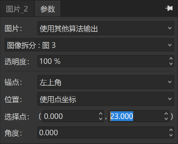

此时,可以进一步利用图片工具可灵活设置图片位置的特点,进行轻微的矫正,如下图所示设置负责显示第3个子图的图片工具的选择点参数的Y坐标为23
图12:图片工具设置23像素的Y坐标
由此可轻微调整第3个子图在画布上的显示位置,让桌子和桌子上的扁球状物体能够和前两个子图对齐。

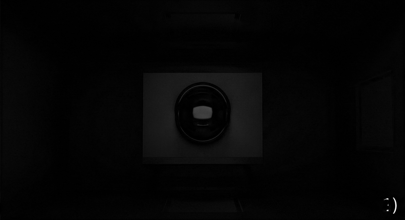

对齐后的3个子图最小值结果如下
图13:对齐后的3个子图的最小值结果
我们将第4个子图也用类似方法设置图片工具的显示位置,并融合之后的结果和上图类似,不再赘述。
