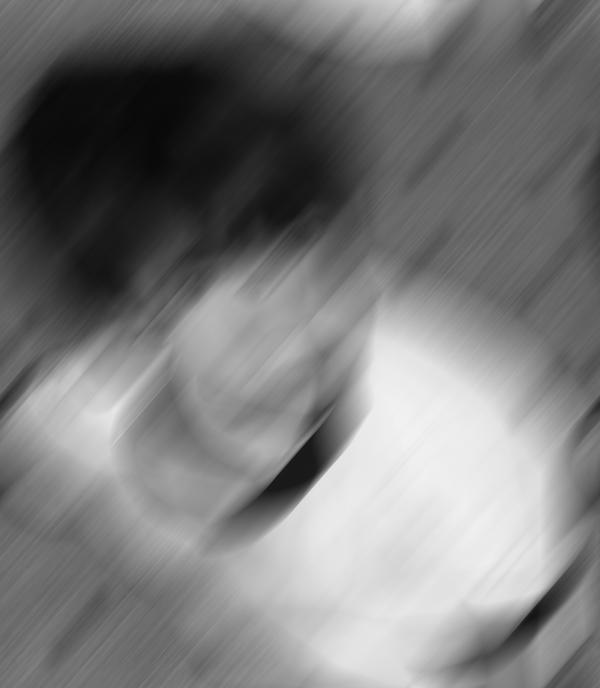

有运动模糊的原图

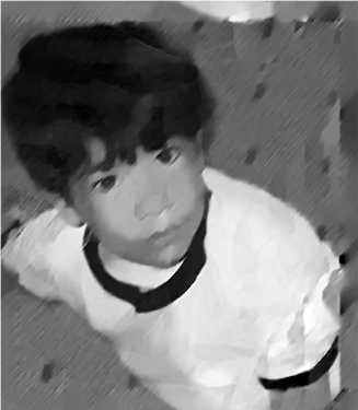

网友已经可以做到的效果
法一:
观察模糊原图模糊,近似来源于沿某一方向直线运动导致,因此模糊核建立为直线模型,进一步采用维纳滤波去模糊得到如下效果:
耗时39ms左右,对应python可视化调参例程如下:

速度较快,但不同运动模式的模糊需要根据情况建立不同的运动模糊核,非线性运动较难拟合

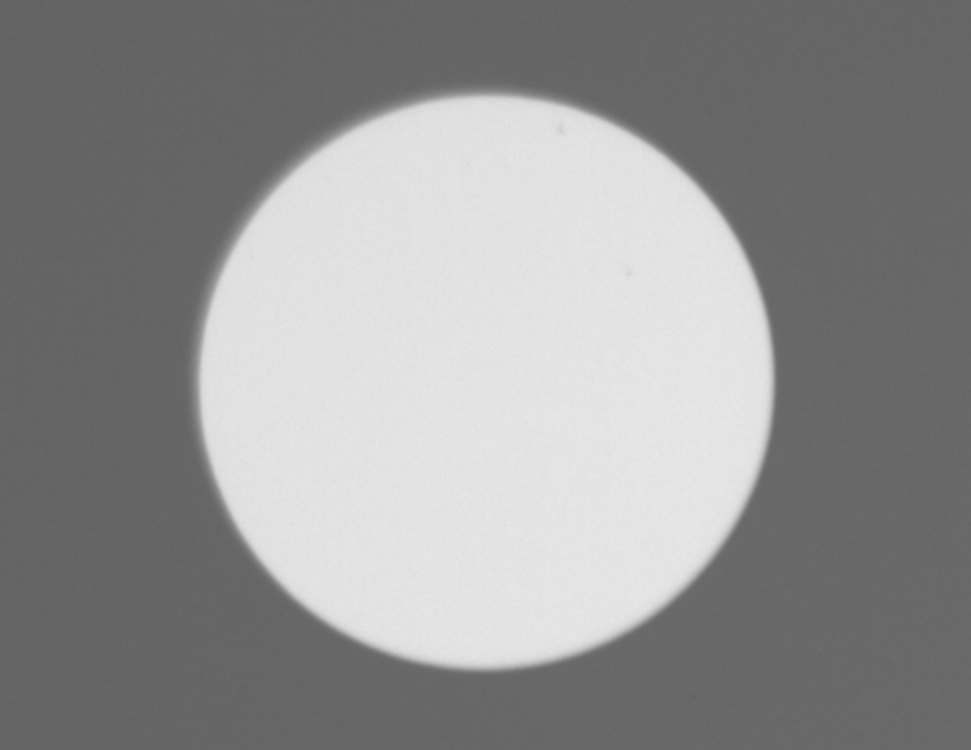

这个孔洞是模糊的,模糊原因是产品抖动造成的,这种方式是否可以用维纳滤波还原清晰度。
你可以用上面的python代码直接测一下看看
