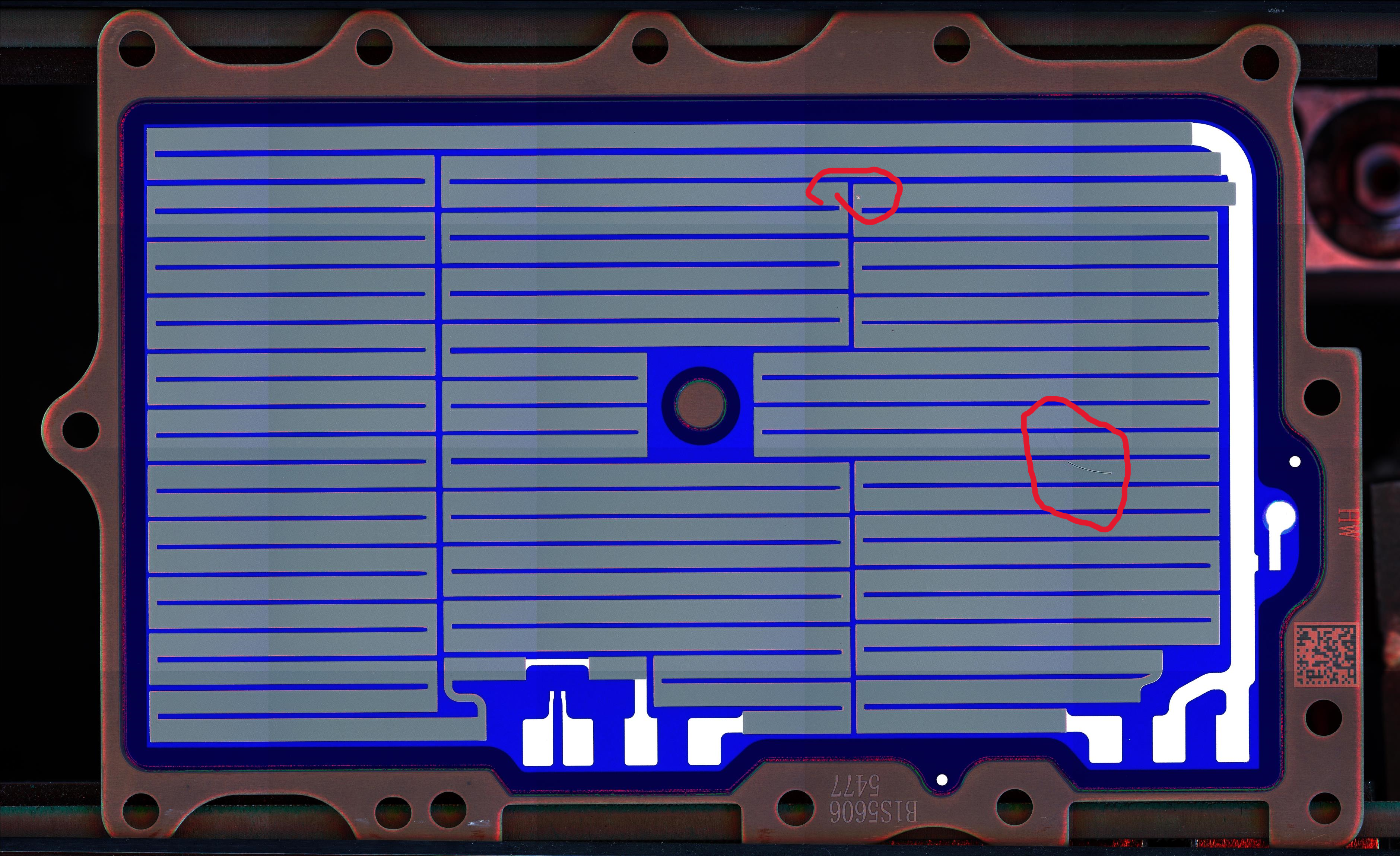

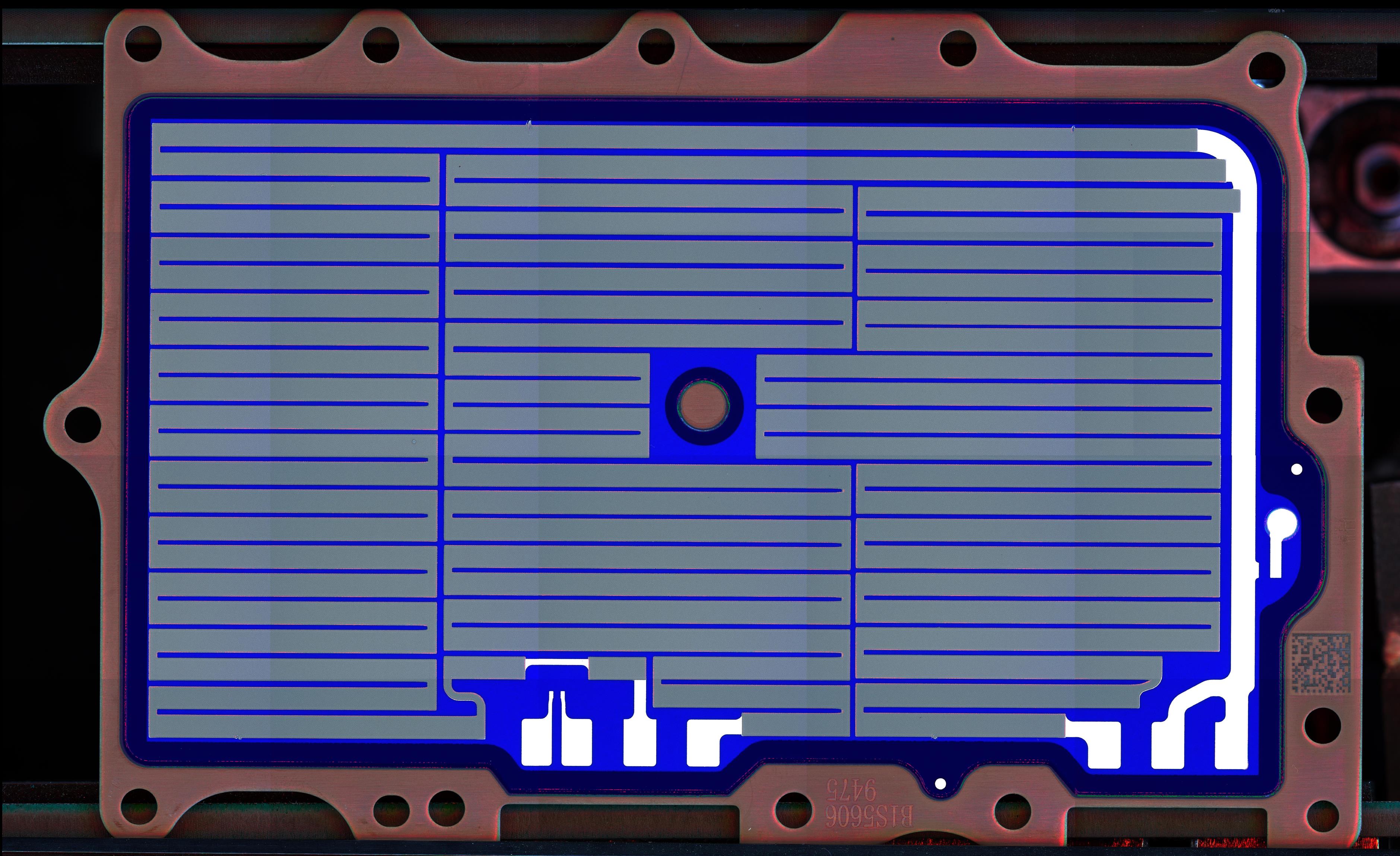

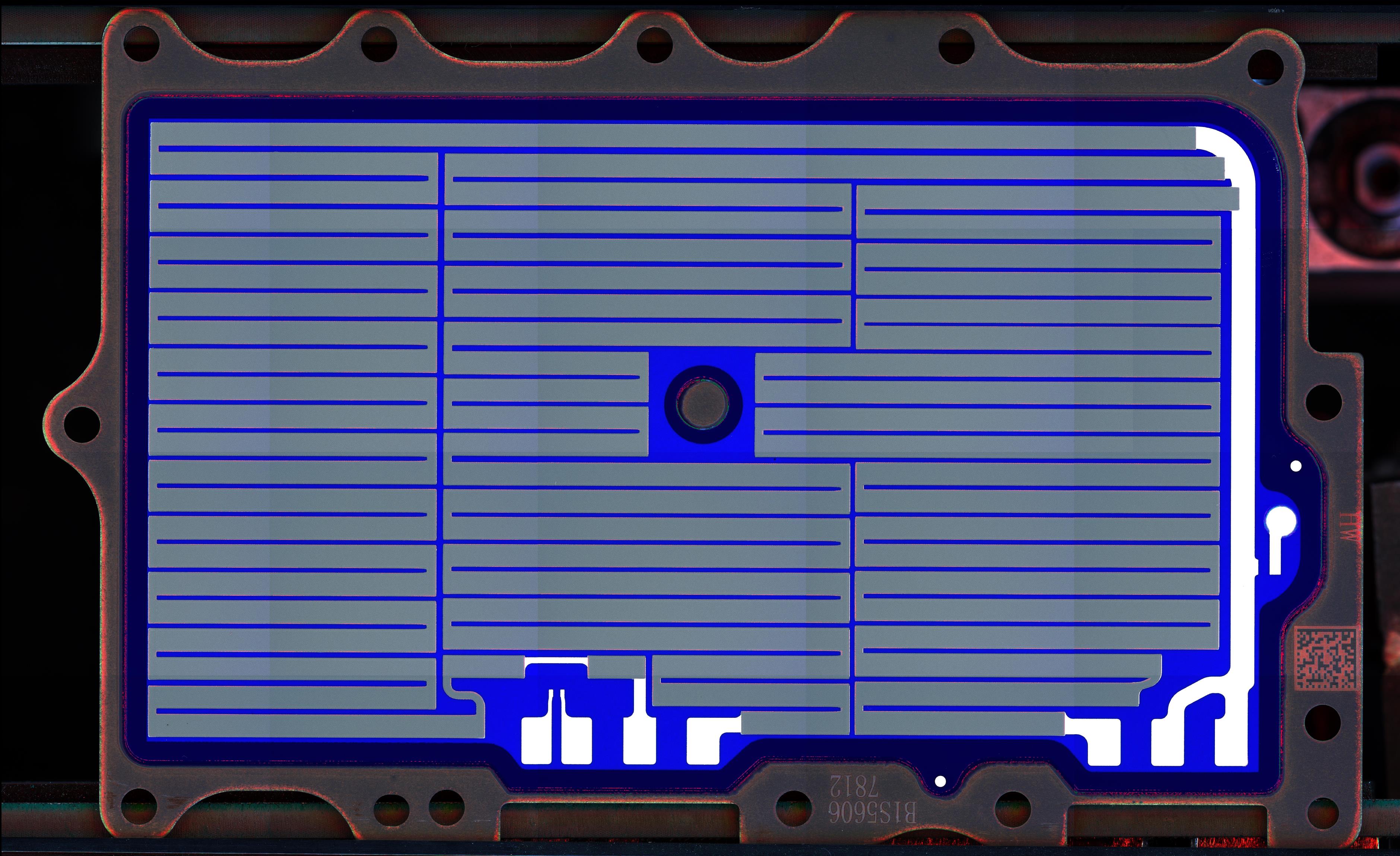

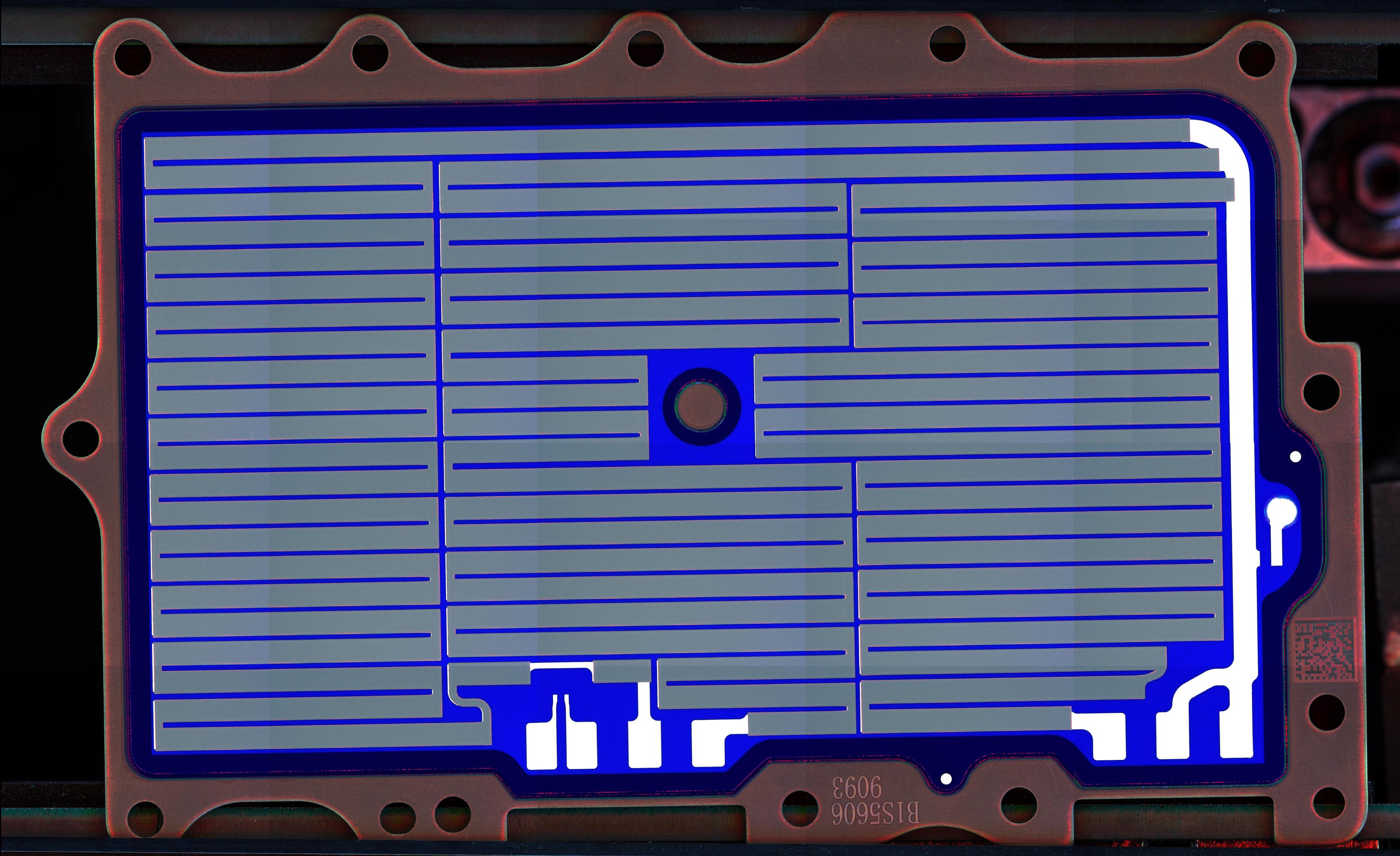

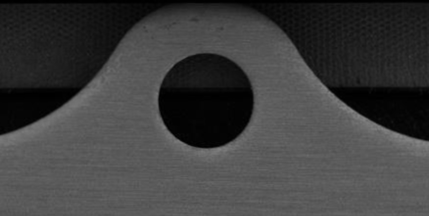

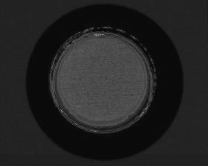

客户经常切换型号,但产品的一致性比较好,是否可以用比较工具来检测缺陷,如下图
OK件

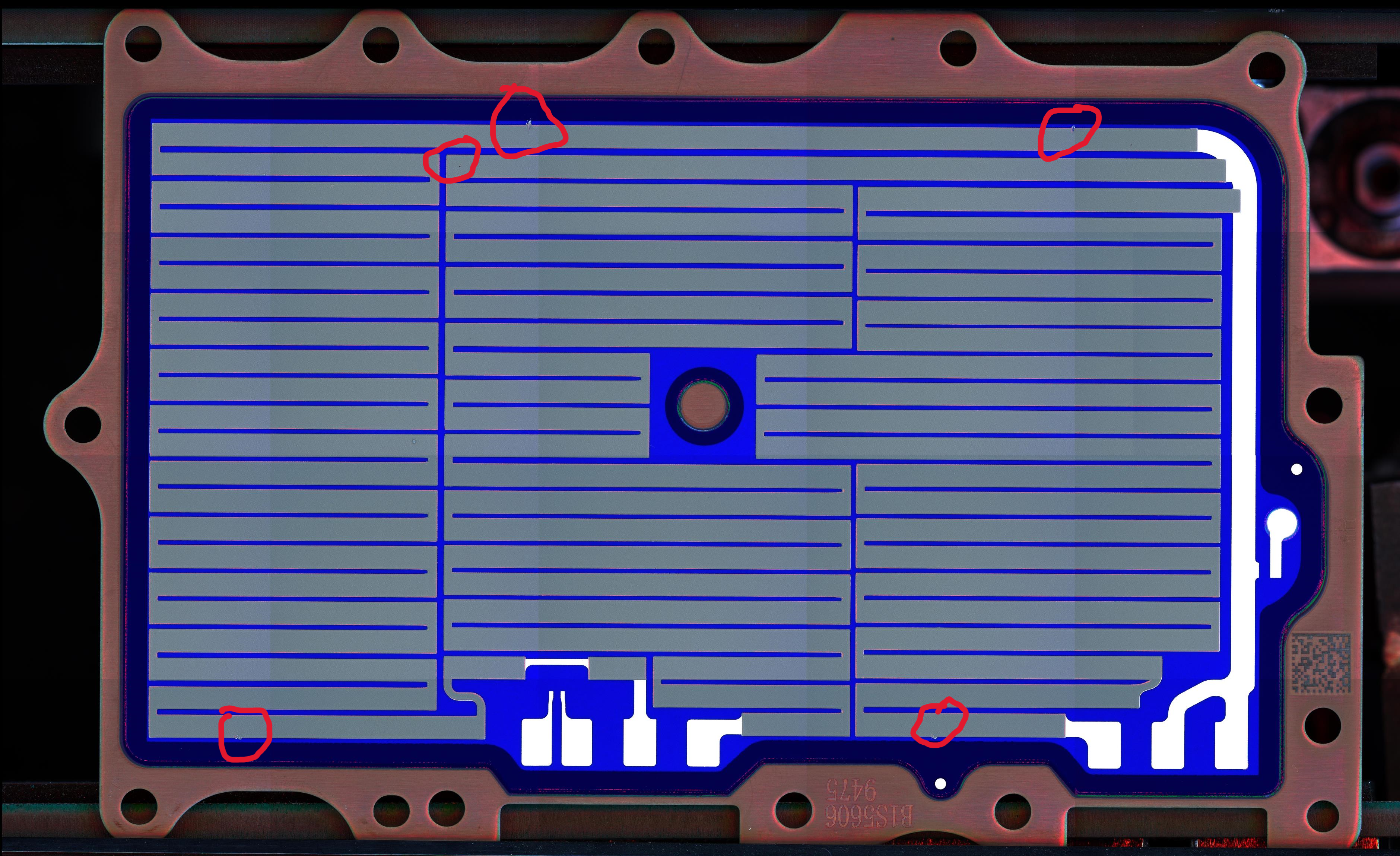

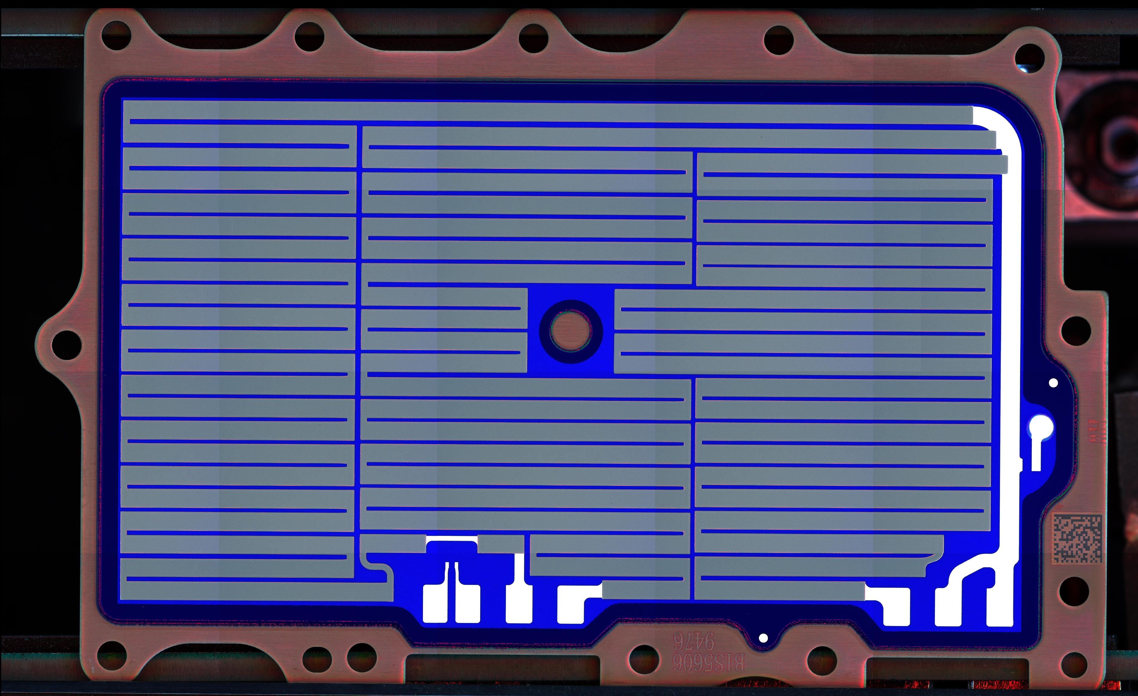

NG件
五张NG图的NG位置示意如下图

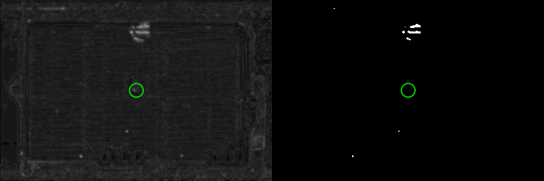

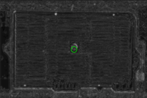

对于图片大、缺陷小的场景,需要模型使用大尺寸(2K*3K)原图输入和浅层高分辨率特征图(L2),这样会增加大量显存负担,此时将采样率减少至0.01避免爆显存

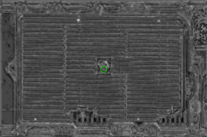

二、避免偏移导致的误检

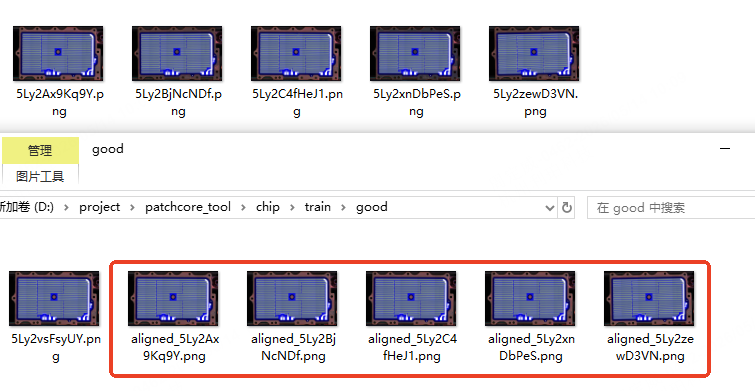

由于只有一个OK样本,缺陷图片产生的视角偏移都会视作异常,此时通过图像配准将OK图扩充,丰富OK样本形态

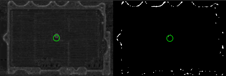

扩充OK偏移样本后的推理效果,可以看到明显降低了背景误检

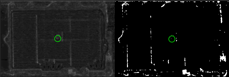

三、缓解色差干扰
此时由于成像色彩差异,待检测图会存在一些偏红的现象,仍然存在一些误检

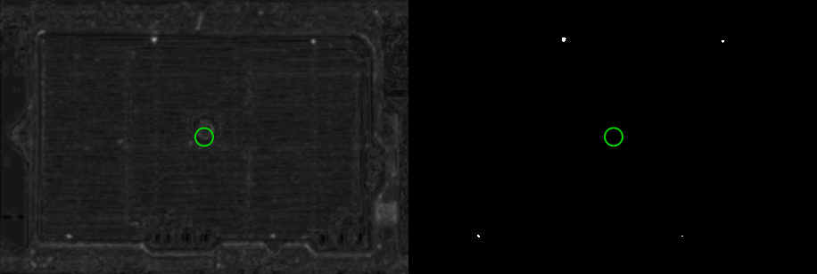

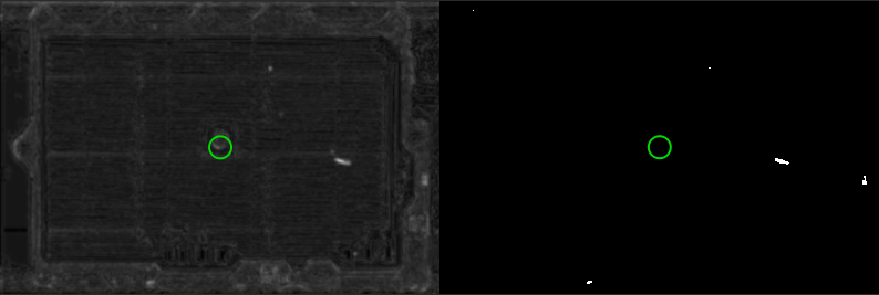

我们将样本预处理为灰色图进行训练和推理
此时再添加阈值工具即可提取缺陷区域

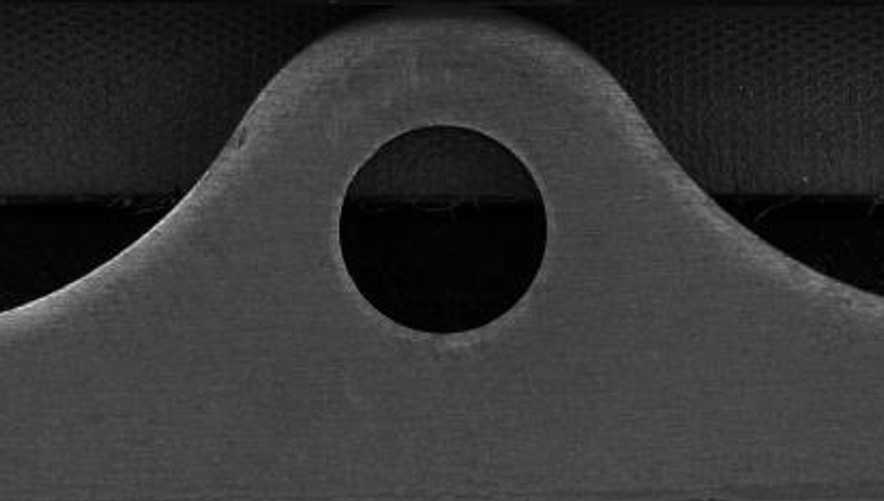

四、待解决的问题
其他推理结果

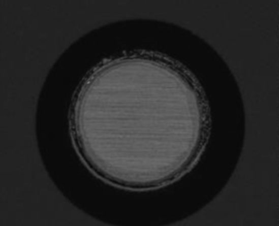

部分图片存在摩擦现象导致了误检,可收集或构造类似摩擦样本建立OK样本缺陷消除此类问题
